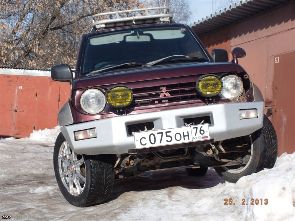

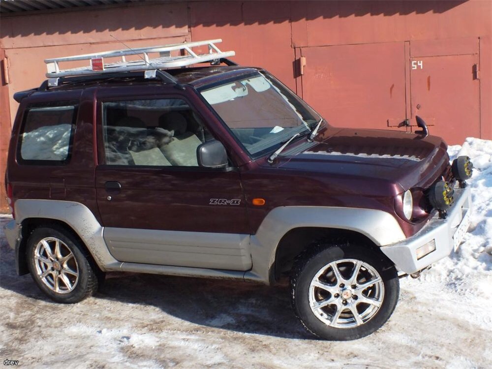

А подробности??? В частности крепление к крышеАнтонRB писал(а):http://pajero4x4.ru/fgallery/albums/use ... %EA_01.JPG

Re: Багажник на крышу
Багажник от жигуляки
крепление - подрезанный уголок 30-ка (надо будет покрасить)
Выглядит страшновато, но держит очень хорошо
Лодка вошла идеально

20+25 это уже не полметра.
Крепления сантиметров 12 + корзина 21см.
Смысл в том что я делал ее под себя, под свои задачи и потребности. Только что закончил вязать шмурдяк, уезжаю на рыбалку, так забил всю корзину, включая лодку, и не переживаю что что-то вывалится. А в дальнейшем рядом с верхним бортом буду делать рулонную маркизу - просто на уровне крыши для моего роста будет низковато.

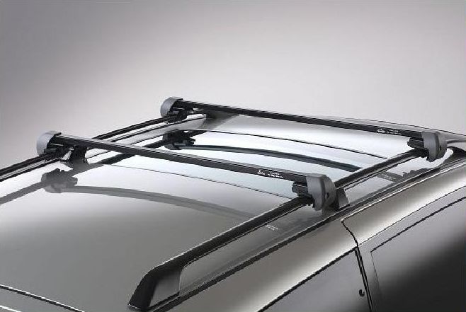

Где-бы достать быстросъёмные перекладины на рейлинги, может кто подскажет?
Какой нибудь провереный iNet магаз, или может модель, которая однозначно подойдёт на рейлинги джуниора.
есть у меня такие, польские, у них к тому же снаружи никаких креплений не видно, стоят 4100 комплект, и поперечины из хорошей толстой стали. Возможна комплектация алюминием аэрдинамическим. Всё ессно новое. Если надо пиши в личку.
