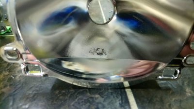

Хм... т.е. запердуха еще и с отражателями? А они меняются? Фоты интересно глянуть.

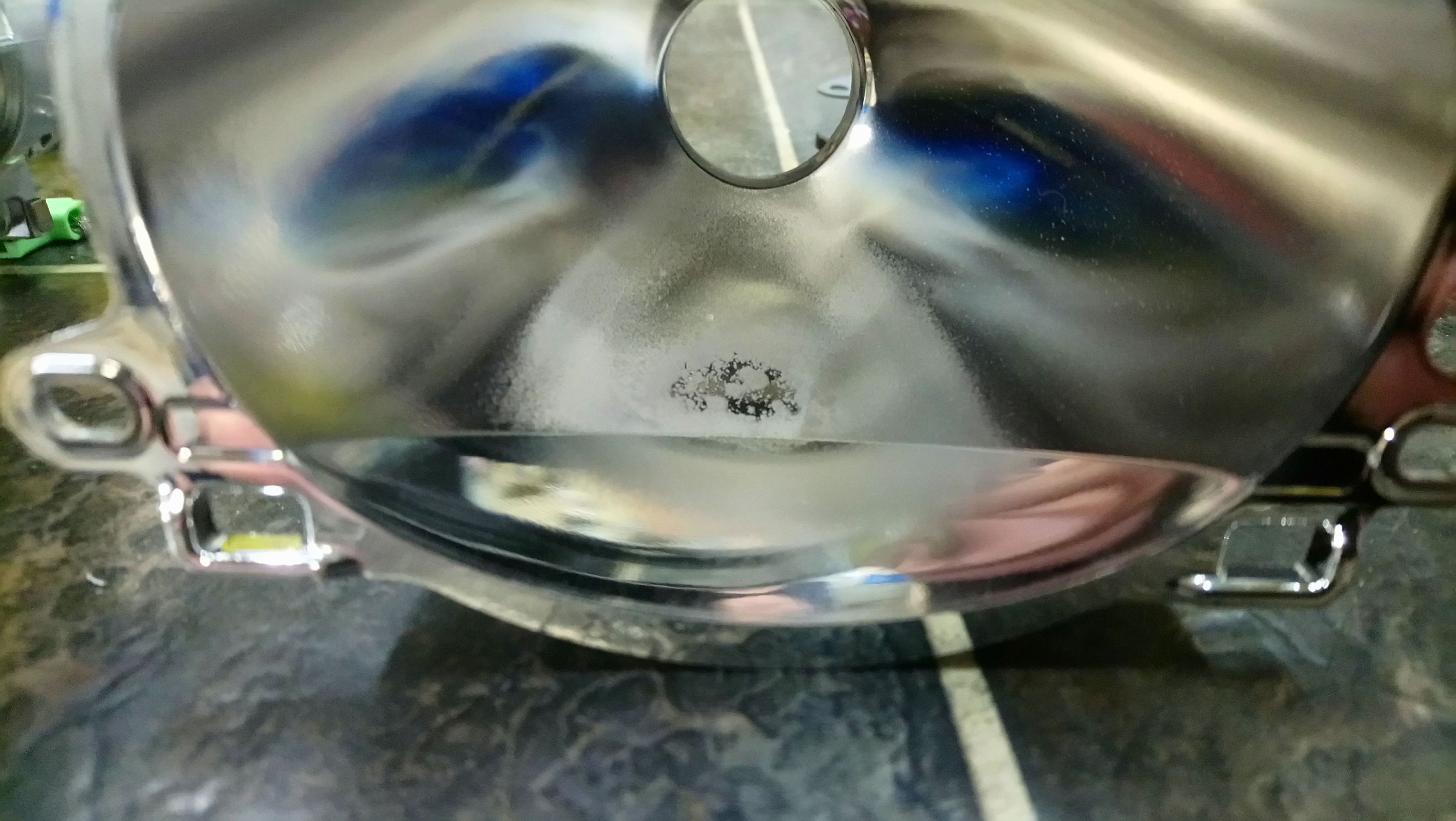

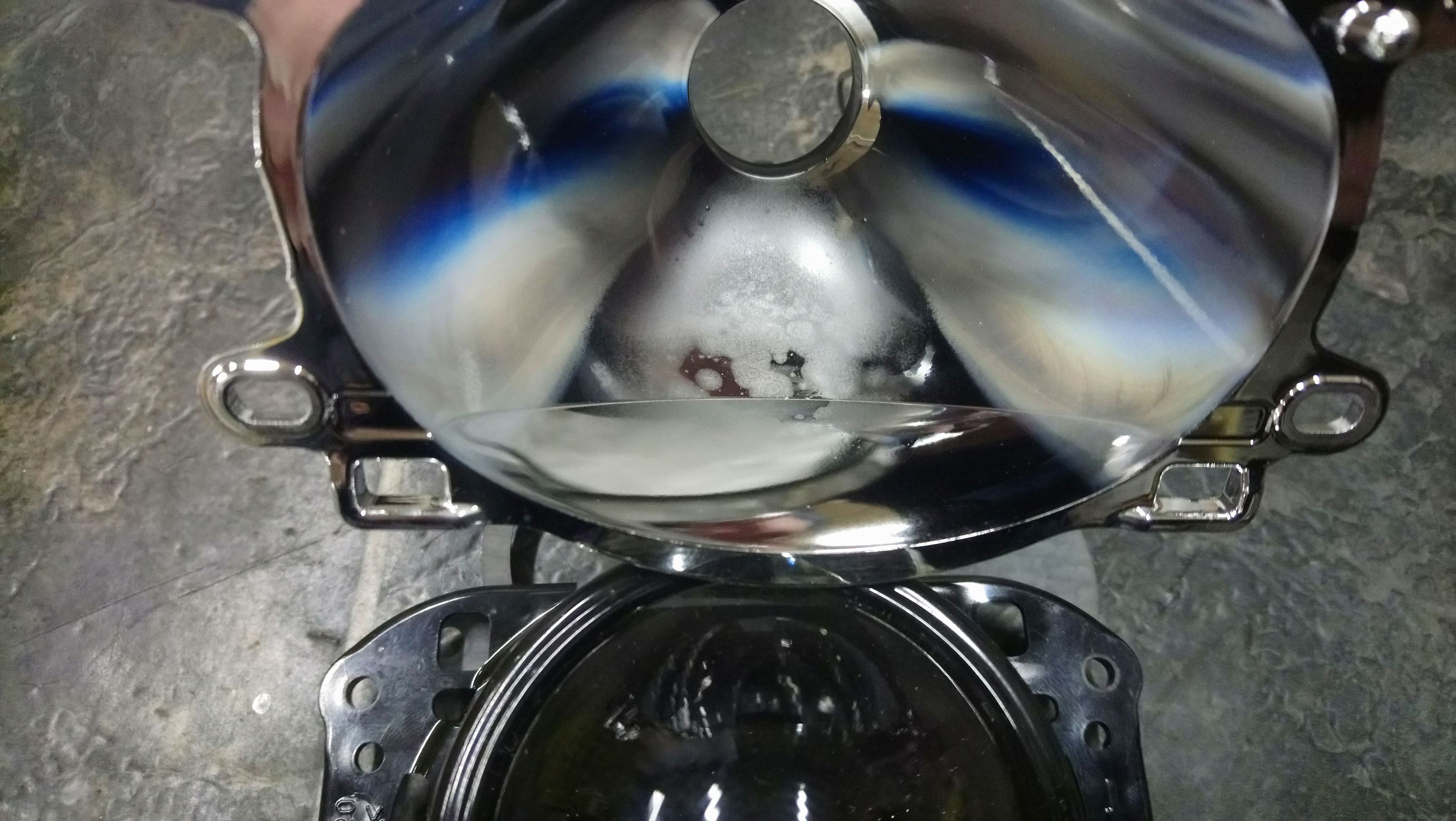

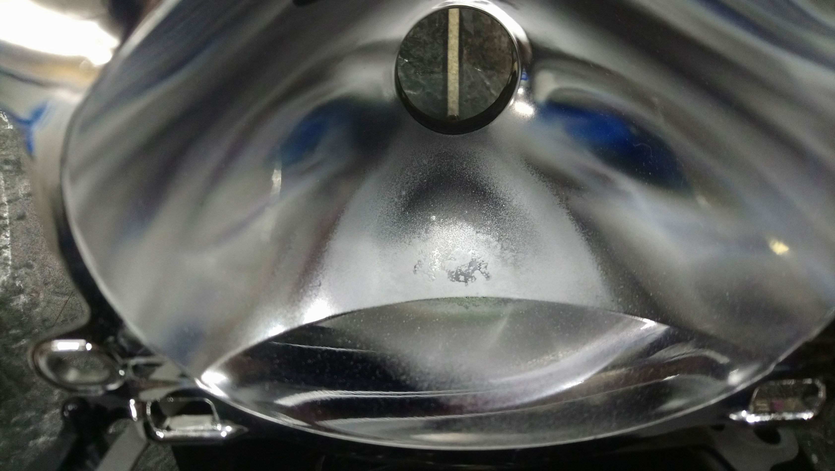

А подгоревшие отражатели интересно поглядеть было бы!

Вот как смог сфотал

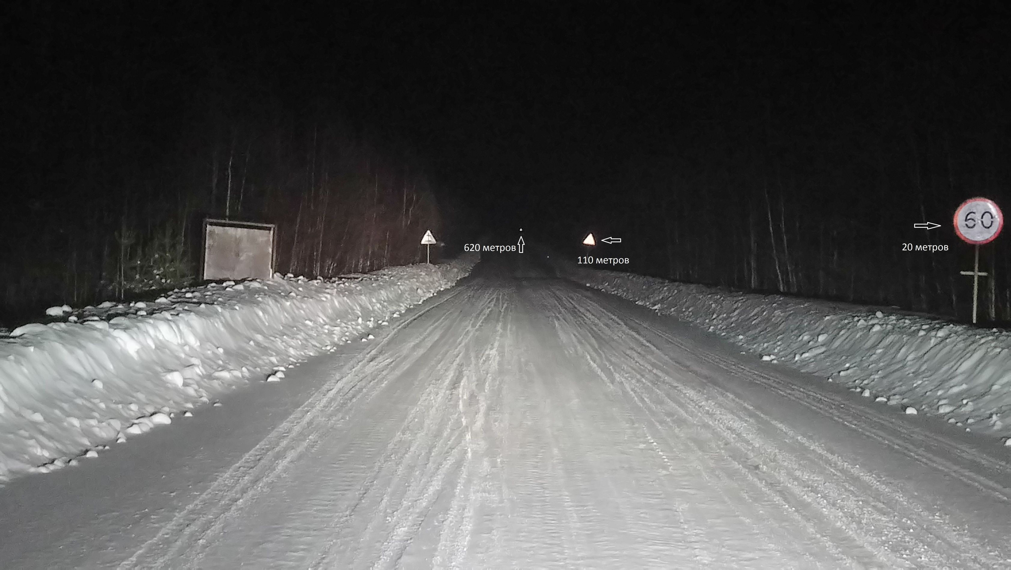

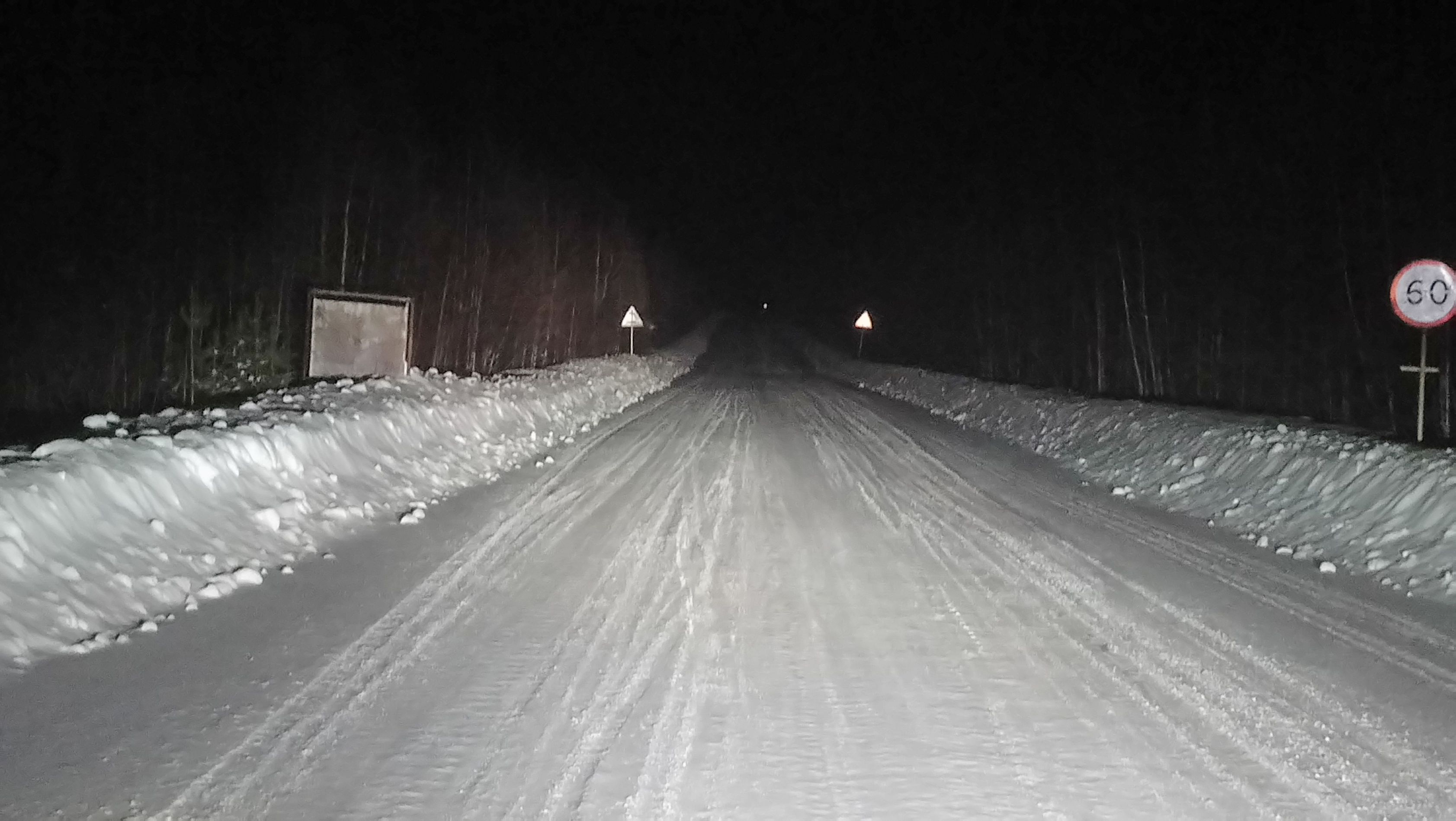

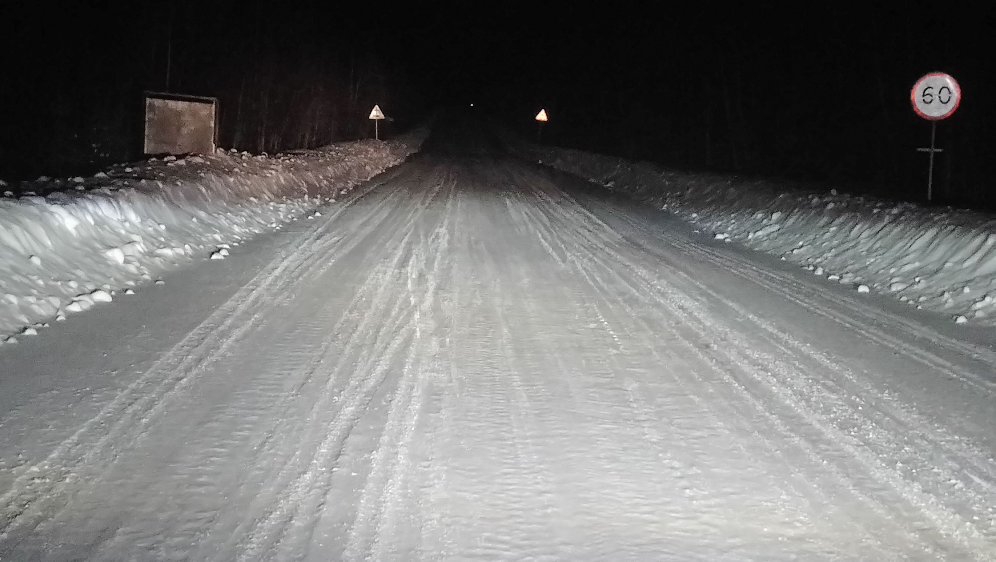

Ну вот перестали мести метели, и можно сделать фотки. Темнеет у нас теперь примерно в 20.00 Пришлось ждать.
На самом деле передать качество света фар камерой телефона не получается. Поверьте, разница ОЧЕНЬ существенна.
Владельцы стоковых Паджериков, покатавшись на моей машине, разницу видят сразу.
Электромонтаж БИ выполнен с быстрой переделкой оптики в сток. Так что фотки сделаны с моей машины с использованием отключения БИ.
Расстояние измерял еще днем лазерной рулеткой. На фотках только дальний свет. Ближний остался без изменений.

Можно поподробней для особо одаренных
На фото только дальний сток с оптикой от БИ или как? не понял.
Мне интересно оставить сток, но поменять ксенон на или штат (осрам) или поставить филипс.

Вытаскиваем стоковые линзы с ближним светом и меняем их на БИ. Получается дальний штатный галоген + дальний ксенон. Ближний просто ксенон.
На фото только дальний сток и оптика БИ. Лампы Osram XENARC ORIGINAL.

Отражатели в ХЕЛЕ 3 стоят по умолчанию аллюминиевые (в реплике тож аллюм), а не пластик, как у нас.
