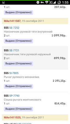

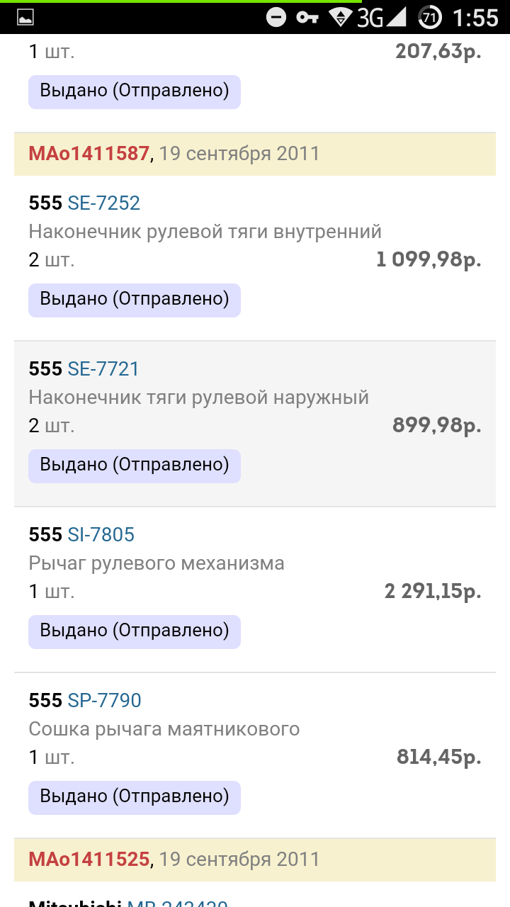

Вчера заменил 555 маятник, пробег около 70 тыс км, ставил ещё в 11 году. Вот покупал тогда в экзисте.
Наконечники пока живые. Условия эксплуатации не щадащие.

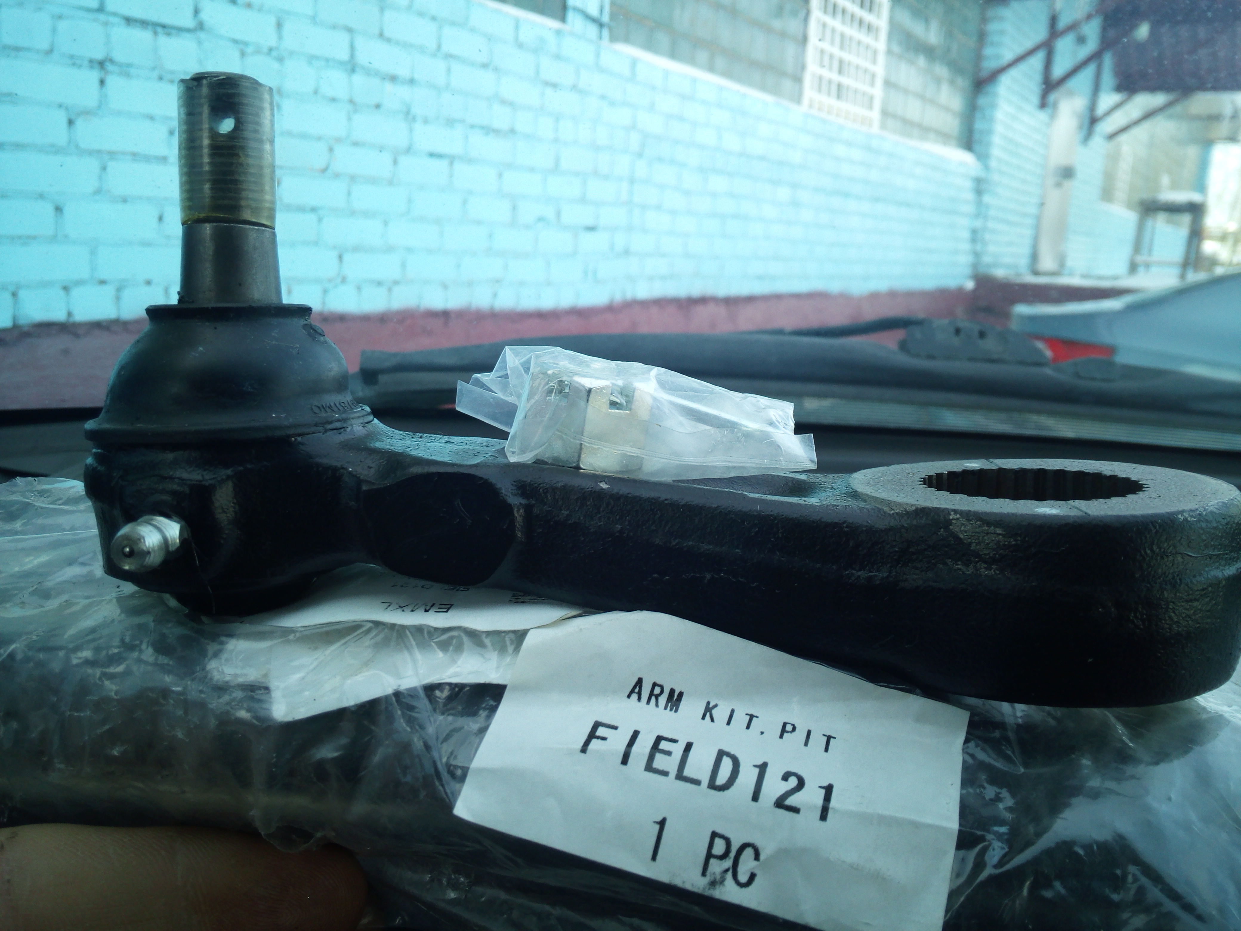

Долго искал сошку кодом field 121
В экзисте и автодоке ни разу не появлялось.
В емексе в сентябре появилось за 420 р. Доставка 120 дн.
Дважды заказывал .снимали.
На той неделе глянул оппа есть 460р, но 180дн.
И предложения по 1025р 4 дня.
Заказал- пришло. Похоже на оригинал.
Вопрос : палец влево право перед назад
шевелится на 3-4 мм это нормально??
вертикального люфта соответственно нет.
Сегодня смотрю емекс уже предложений нет.
7 шт смели как пирожки. При ценнике оригинала в Автодоке в 5 тр.

Всё думаю как бы восстановить ( устранить люфты) пальца в шарнирах сошки и маятника.
срезать завальцовку сверху. приварить кольцо с резьбой и вкручивать регулируемую крышку
чтоб полусферу пальца поджимало. например как на шарнирах ГАЗ-66.
или элипсовидная выработка снизу тоже присутствует и поджим сверху к хорошему не приведёт, кроме закусывания.?
