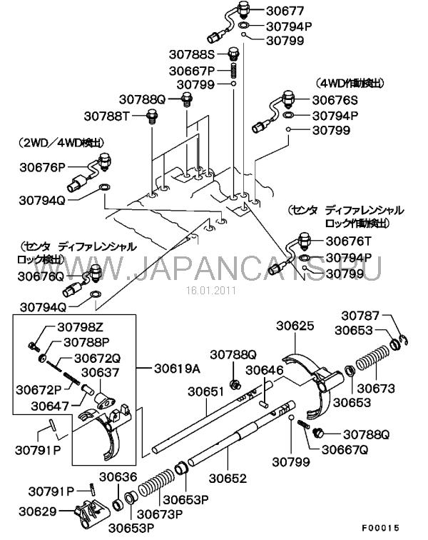

6EJIbI4 шарик скорее всего один из двух, которые фиксируют штоки. Для этого нужно открутить два болта рядом с датчиками и проверить.

если ты имеешь ввиду шарики которые под датчикми, то они все на месте... и этот, который вылете, раза в 3-4- меньше...Vikan писал(а): 6EJIbI4 шарик скорее всего один из двух, которые фиксируют штоки. Для этого нужно открутить два болта рядом с датчиками и проверить.
все кроме подшипника в отличном состоянииVikan писал(а):6EJIbI4 после того как раздатка перемолола части подшипника, в каком состояние цепь, дифиринциал и вискомуфта?
цепь как и писал, нормальная, провисает только при усилии на нее, примерно на 3 мм.
по внешним признакам виско и диф в отличном состоянии...

6EJIbI4 шарики не под датчиками, а именно под болтами с пружинками их там два, которые фиксируют штоки (они как раз меньше тех что на датчиках). Если их не установишь на место то не будет фиксироваться рычаг раздатки, в том или ином положении. Они на той части раздатки где хвостовик.
Детали 30411 и 30426 если имееют сильные зазубрины, тоже под замену, иначе будет подклинивать при переключении в 2Н.

кстати!!!
у меня по вину бьется раздатка (картинка) как в первом посте
а на самом деле у меня все так (по классификации japancats.ru это машина для германии):

Re: Замена цепи в раздатке Super Select
Маленькие шарики (примерно 8мм) 30799 - 2 шт.
Под болтами 30788S вверху и 30788Q - в правом нижнем углу схемы.
про эти шарики-то я знаю!Серега Сахалин писал(а):Маленькие шарики (примерно 8мм) 30799 - 2 шт.
Под болтами 30788S и 30788Q - в правом нижнем углу схемы.
у меня шарик примерно 4мм!!!!
все остальные на месте стоят!
