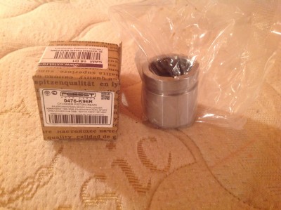

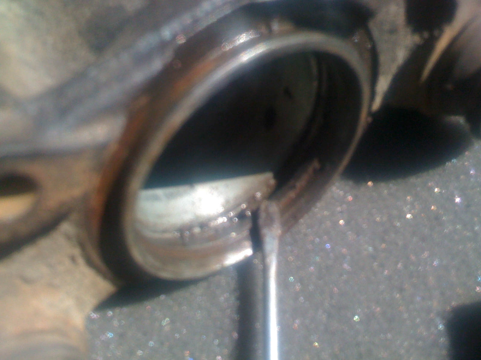

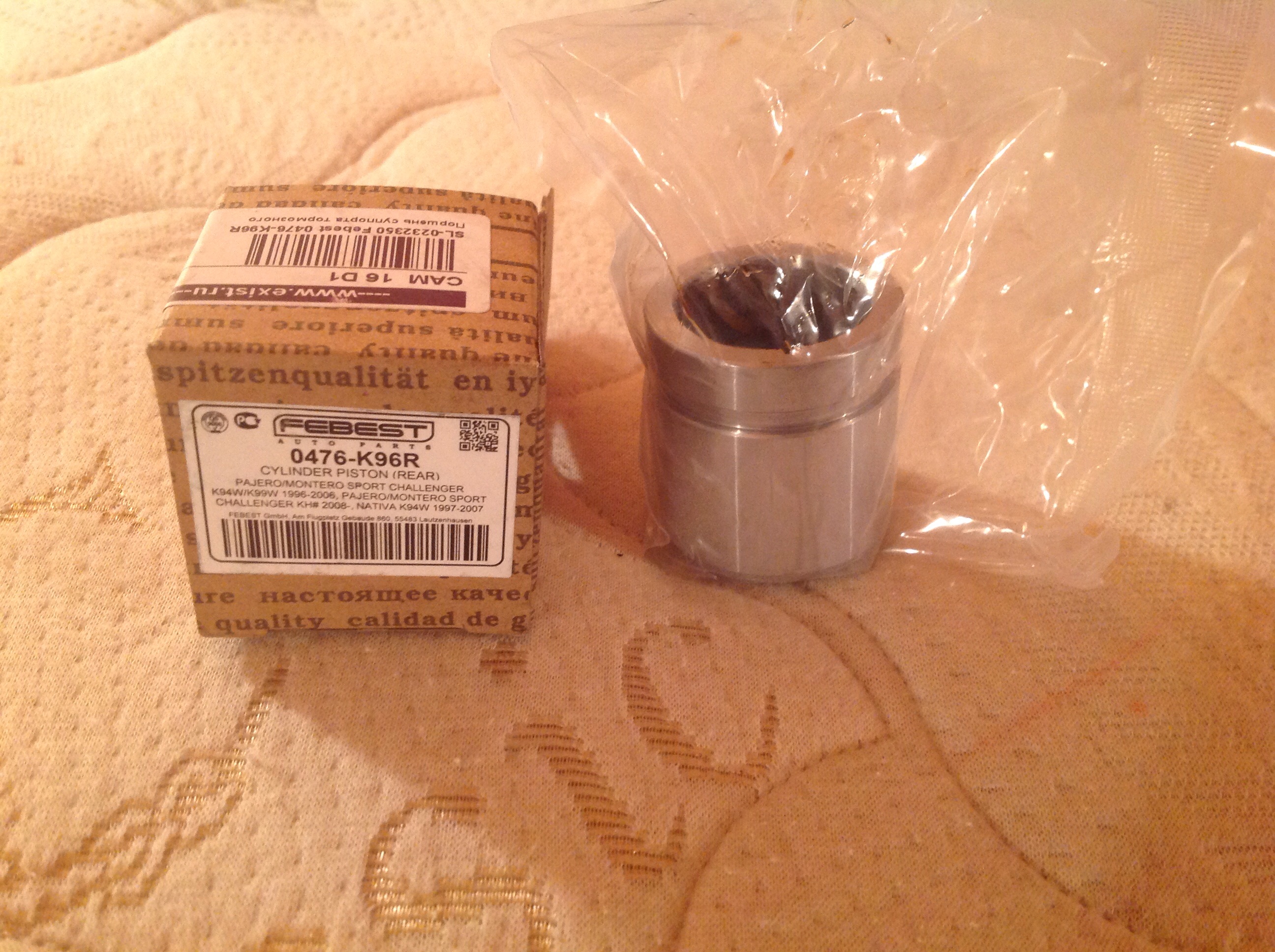

В общем забрал я сегодня фебестовские поршни и был приятно удивлен.
Начитавшись тут про ужасы оем упаковки оригинальных поршней и паленого китая я уж ожидал получить сразу и гнутые и ржавые поршни из пластилина, но все было прилично. Фото прилагается.
Это второй поршень, первый установил. Убедил себя, что отпахав на работе 16часов кряду могу себе позволить полениться и не стал ставить второй поршень, ограничился прокачкой. Слилось что-то жуткое, завтра полезу прокачивать передние.
На всякий случай весь поршень по всей внешней площади обмазал смазкой, химера, конечно, но вдруг...
Мне показалось, что оригинальный поршень покрыт сверху то ли гальваникой, то ли напылением, под которое проникает вода, что и заставляет его ржаветь даже под пыльником.
Фебестовский явно ничем не покрыт, просто выточен из металла. Стоит вдвое дешевле против оригинала.
Upd

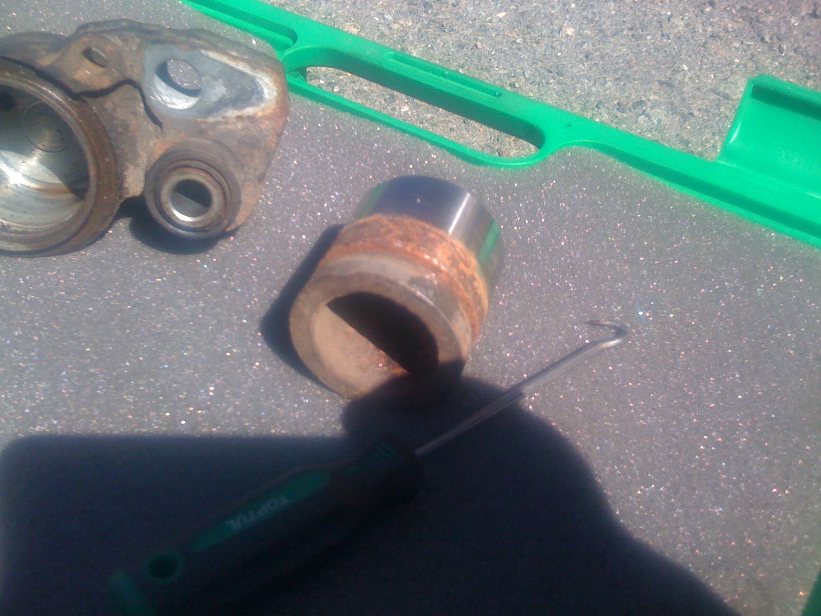

Что-то подумалось, а не может ли быть такого, что несвоевременная замена тормозухи приводит к коррозии поршня? Все-таки гигроскопичная жидкость, через пару лет набирает от 30 до 50 % воды..

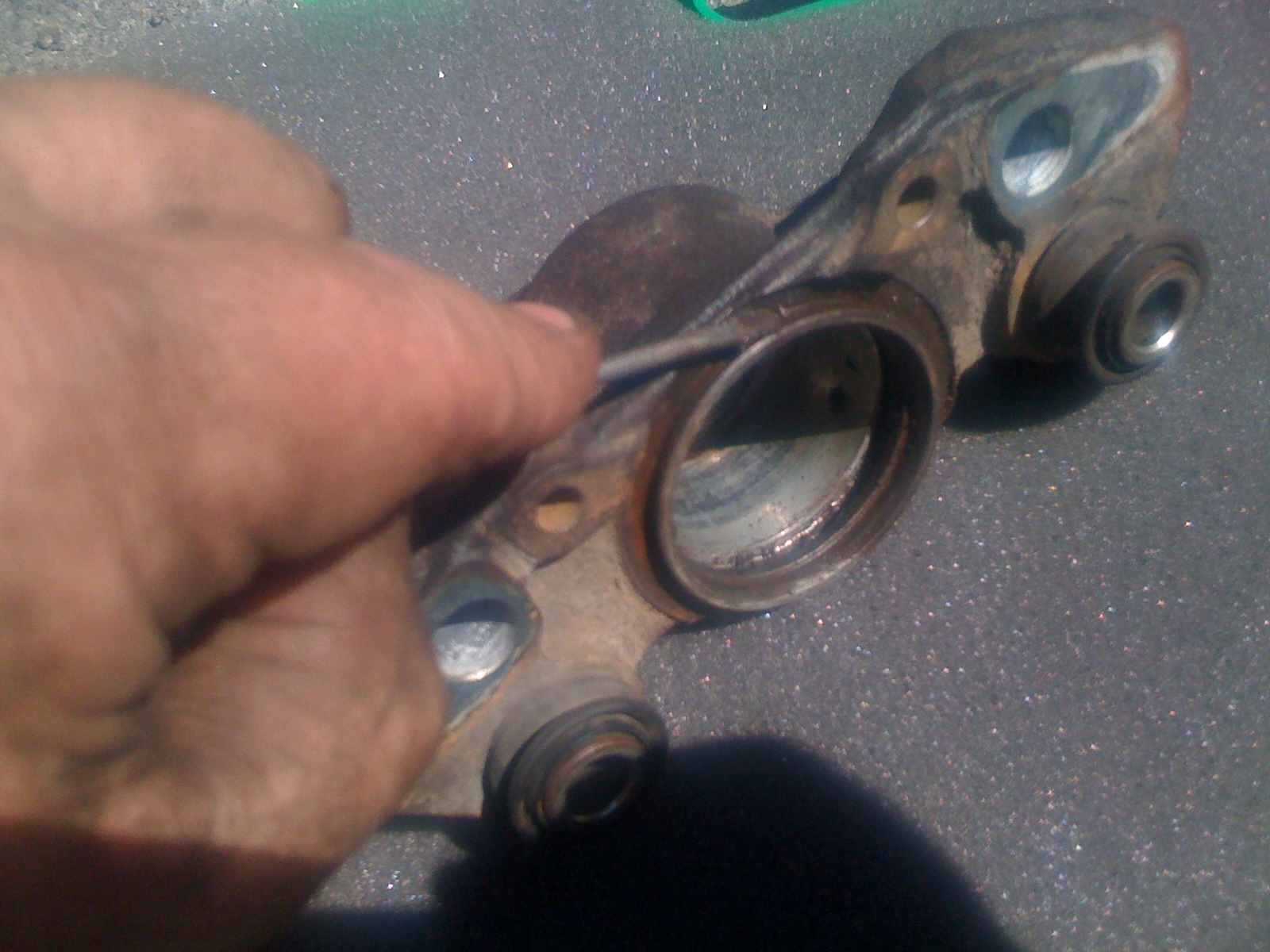

И вот еще вопросик-когда я 3дня назад перебирал суппорт и ставил новые резинки, смазку итд, то верхняя направлябщая ходила плавно и от руки, а сейчас(3дня прошло!) хоть кувалдой выбивай, не могу сдвинуть, а потом , как хоть на 1мм сдвинешь, опять ходит плавно. Это нормально или.. А я даже не знаю, что или, потому что она идеально ровная и гладкая. Может, я что-то делаю не так?

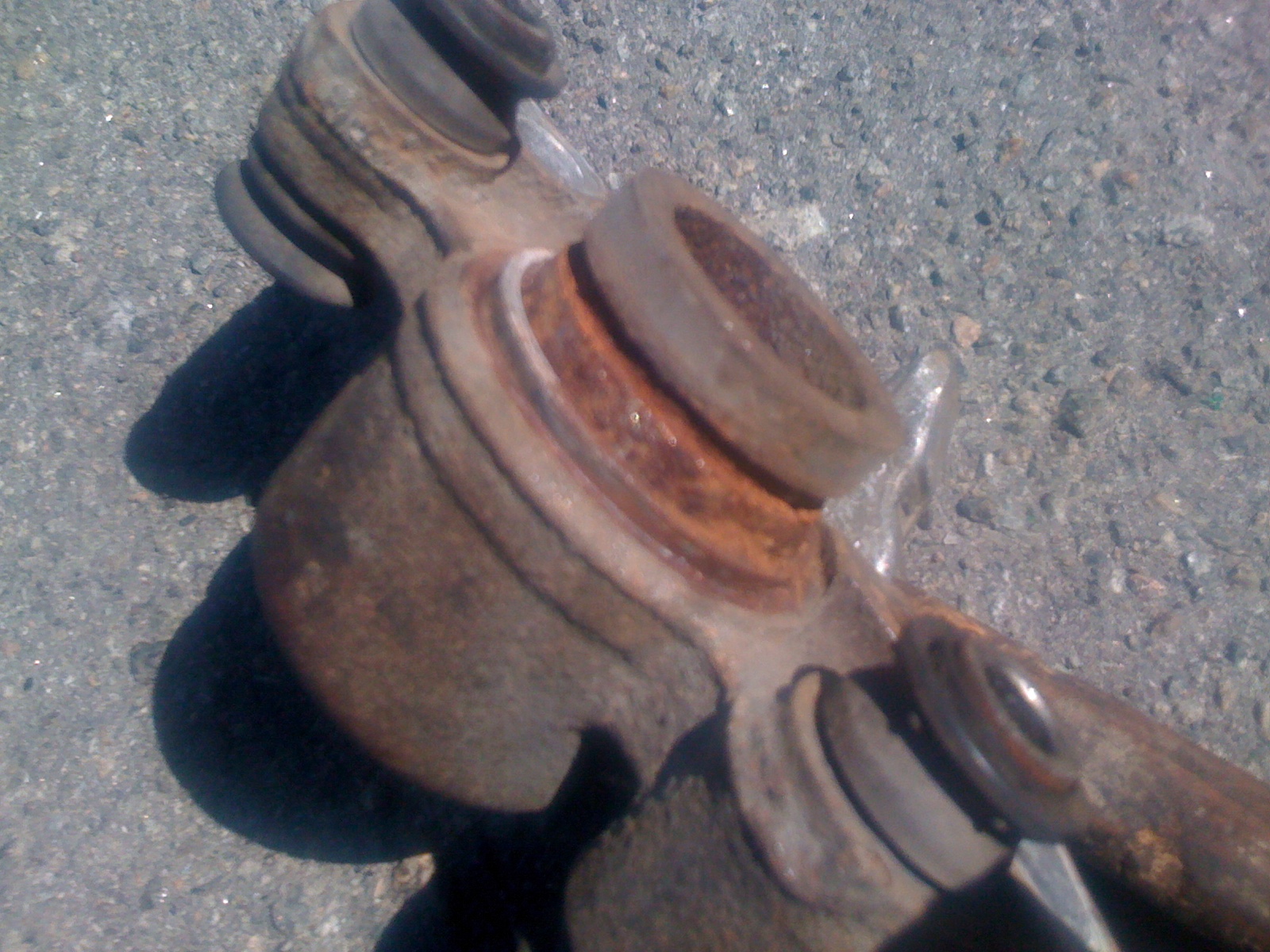

коррозия поршней зависит не от конструкции, а от материала поршней и качества тормозухи,был 7илетний RAV4 с гнилыми поршнями-старый хозяин предоставил все чеки от официала за 7 лет и ни одного о замене тормозухи

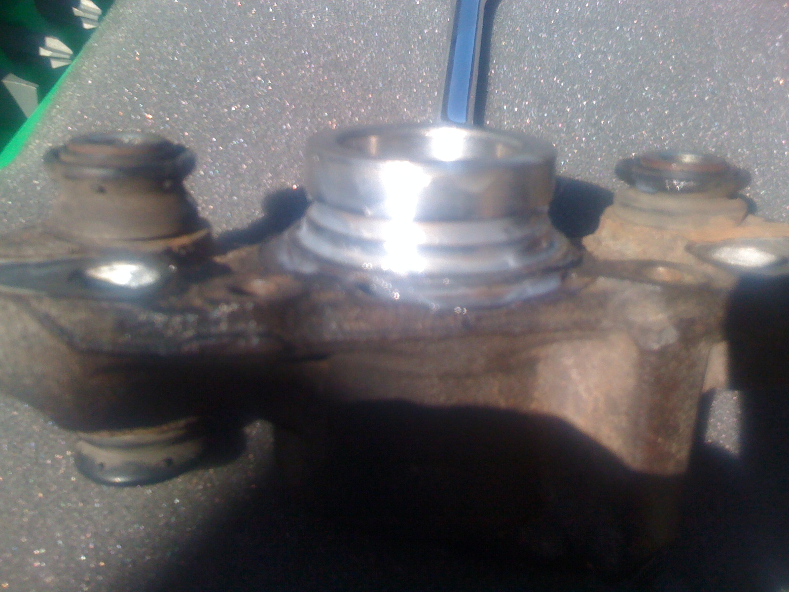

Такое может быть. Причина - излишнее количество смазки.Nickolas писал(а): И вот еще вопросик-когда я 3дня назад перебирал суппорт и ставил новые резинки, смазку итд, то верхняя направляющая ходила плавно и от руки, а сейчас(3дня прошло!) хоть кувалдой выбивай, не могу сдвинуть, а потом , как хоть на 1мм сдвинешь, опять ходит плавно. Это нормально или.. А я даже не знаю, что или, потому что она идеально ровная и гладкая. Может, я что-то делаю не так?

Бред какой то пишитеNickolas писал(а):Мне показалось, что оригинальный поршень покрыт сверху то ли гальваникой, то ли напылением, под которое проникает вода, что и заставляет его ржаветь даже под пыльником.
Лучше и надежней оригинала в тормоза еще ничего не придумали.

Ну я бы не сказал что это бред, фебест есть в любой лавке запчастей.kyzya11 писал(а):Бред какой то пишитеNickolas писал(а):Мне показалось, что оригинальный поршень покрыт сверху то ли гальваникой, то ли напылением, под которое проникает вода, что и заставляет его ржаветь даже под пыльником.
И что оригинал, что фебест ржавеют без профилактики одинаково, такова бестолковая конструкция Спортовских суппортов.

Хотя много машин было сделано мной и как показывает моя практика, за два года в тормозной жидкости 2% влаги не накапливается , индикатором влагомером я моно очень перемерял жидкостей , вот тут можно посмотреть в моем Б.Ж. https://www.drive2.ru/l/6445874/ . Гальваника может быть разная , покрытие цинком (кадмирование) , хромирование, воронение и т. д. , эт такое , все помогает от коррозии какое то время ,через это покрытие нет доступа кислорода так как и действует смазка , а слоя этого покрытия малые и очень , стоит царапнуть , ударить где то и поехало , стоит туда только попасть соли и воде - коррозия начинает свое дело. Заводские ходят дольше , потому что на них толще защитный слой , вот и вся причина . Раньше вспомни , все говорили , не покупать кооперативные тормозные суппорта на ВАЗовские машины , нужно искать заводские , потому что хоть как то на заводских был слой хрома толще. А что это за смазка Химера? расскажи о ней , как она точно называется? Ты перебираешь задний суппорт и от лишней смазки ничего клинить там не может .У меня складывается впечатление что ты смазал резинки смазкой которая может разъедать резину и набухать ,тогда будет все клинить , а так не должно быть все должно двигаться от руки , как говорят.Nickolas писал(а):Конечно можно ездить до бесконечности! Только новые колодки знай стачивай вполовину и все будет окей!

Под словом "химера" я имел ввиду обман/самообман/иллюзию/неосуществимую идеюА что это за смазка Химера? расскажи о ней , как она точно называется? Ты перебираешь задний суппорт и от лишней смазки ничего клинить там не может .У меня складывается впечатление что ты смазал резинки смазкой которая может разъедать резину и набухать ,тогда будет все клинить , а так не должно быть все должно двигаться от руки , как говорят.
Я просто намазал весь поршень снаружи смазкой, чтобы "предотвратить коррозию". Один хрен сгинет, но я хотя бы попытался.
Смазку я использую перматекс, раньше говорил. Смазка хорошая, ничего от нее не клинит и не пухнет, это уже сто раз проверял. На этом перматексе я уже лет 7.
В моем случае интересно, что нижняя направляющая ходит очень хорошо, а верхняя - нет. Намазаны,естественно, смазкой из одного тюбика.
Если я все правильно понял, то к моменту замены задних колодок любой поршень в некондиции.Бред какой то пишите.
Отсюда вывод - чем дешевле поршень, тем лучше.
Еще чуток арифметики - мой оригинальный поршень прошел 160тыс и испортился. Допустим, это 2 смены задних колодок. Новый ориг поршень стоит 2400, фебест - 900. Даже 2 фебестовских стоят меньше одного оригинального на тот же пробег.
Не вижу смысла колотить понты и ставить одноразовый оригинальный поршень. Ну пусть даже 2хразовый.
И вообще, поживем- увидим, что будет с фебестом. Откуда инфа, что все плохо?

Это не теория. Не знаю чем объяснить (возникает в первый момент некий эффект залипания при избытке смазки ). Я с этим тоже сталкивался, когда действовал по принципу "кашу маслом не испортишь". Попробуй смазать все тонким слоем.Nickolas писал(а):Интересная теория. А сколько надо класть смазки? Я клал для себя, от души.Такое может быть. Причина - излишнее количество смазки.

Но такой эффект присущ передним суппортам...,а это задние , там смазку можно ложить по самое не хочу...volgstal писал(а):Это не теория. Не знаю чем объяснить (возникает в первый момент некий эффект залипания при избытке смазки ). Я с этим тоже сталкивался, когда действовал по принципу "кашу маслом не испортишь". Попробуй смазать все тонким слоем.Nickolas писал(а):Интересная теория. А сколько надо класть смазки? Я клал для себя, от души.Такое может быть. Причина - излишнее количество смазки.
