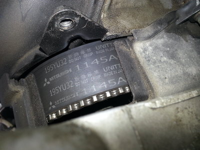

Сегодня сфотал свой в автодоке бьется как замена MD 322 641 и mitsubishi 1145A043 кто знает в чем разница??

Дааа,"весело" тут у вас. Взял натяжитель 1145А070,будем посмотреть.......

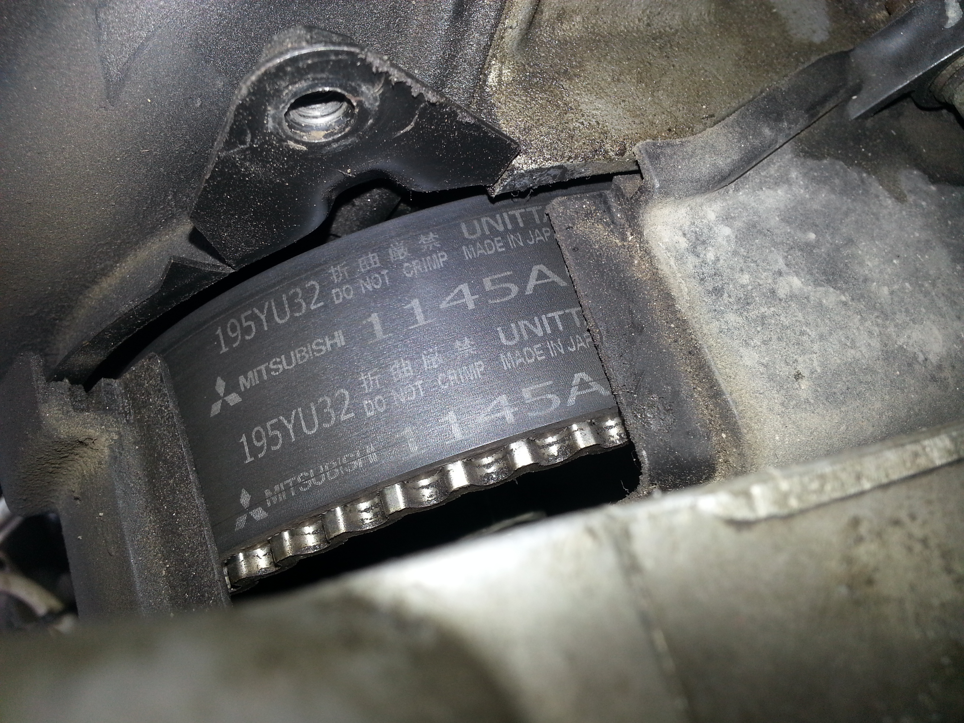

НУ РУКИ ДОШЛИ И ФОТО ВЫЛОЖИТЬ.
ну если существует шайба из обычной стали, то это хорошо.
потому что родная из порошкового дерьма.
ещё и дырок насверлили в ней. она по ним и ломается. )))
я у себя этот вопрос закрыл на всегда.
сделал из листовой нержавейки 5мм.
с помощью болгарки,кучи сверлений отверстий по кругу дрелью, и дальнейшей обработки напильниками и надфилями.
а нержавейка обрабатывается тяжело...
размеры сделал ФАКТИЧЕСКИ НУЖНЫЕ!
чтоб плотно сидела на коленвале по внутреннему диаметру, и плотно в жестяном секторе по наружнему.
родная шайба сделана с допусками огромными. поэтому и её тело тоньше получается.
у меня всё максимуму.
а за счёт немного большей толщины самой шайбы, я наконец сумел сместить работу ремня на звездочках распредвалов.
это тоже учитывал.
ранее ремень работал чётко по внутреннему краю левого распредвала. мне это не очень нравилось.
в общем не пинайте за много фото, (это превьюшки они ничего не весят) и изучайте мой ручной труд.
труд скажу не лёгкий был и без права на ошибку.
получилось просто идеально.
а вот так теперь у меня ремень работает на шкивах.
ну и не поленился как положено затянуть с усилием 18кг, дать поработать мотору и разобрать снова чтоб изучить как себя поведёт эта шайба.
останутся ли вмятины как на родной порошковой.
результат приятно удивил.
видны четкие отпечатки мест контакта с двух сторон шайбы. как и положено.
но в отличии от родной, металл не вдавило и не деформировало.
состояние как и должно быть.
