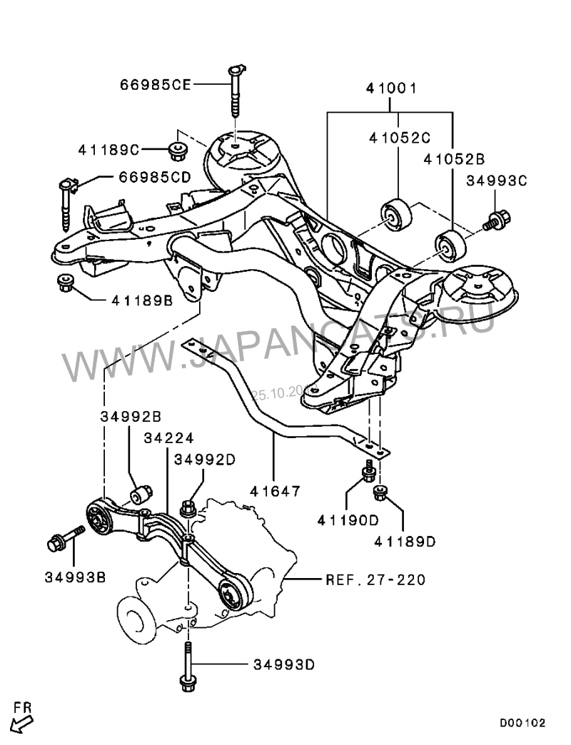

    Если есть информация о хорошей разборке в Москве, буду очень признателен. Сайленты уже стоят, рычаги искать уже не буду, но кое что присмотрел бы.
    Подскажите пожалуйста, в задней подвеске, прям под верхними развальными болтами, крепится перекладина, соединяя их. Насколько она важна? К сожалению она у меня пропала (походу где то забыли прикрутить!!!). Посмотрев чертежи, мне показалось она вроде некой защиты заднего редуктора, но по моему очень не эффективной.

    Svetliy писал(а):Подскажите пожалуйста, в задней подвеске, прям под верхними развальными болтами, крепится перекладина, соединяя их. Насколько она важна? К сожалению она у меня пропала (походу где то забыли прикрутить!!!). Посмотрев чертежи, мне показалось она вроде некой защиты заднего редуктора, но по моему очень не эффективной.
    На картинках есть эта деталь?

    Да, на нижней картинке: 41647

    Svetliy писал(а): Да, на нижней картинке: 41647
    Это штанга задней подвески, денег стоит примерно рубля 2- 2,5
    Служит для усиления конструкции. Своего рода растяжка, которую ставят на раллийных машинах на передних стойках. Деталь MR 418919. Лучше бы ее вернуть на место.
