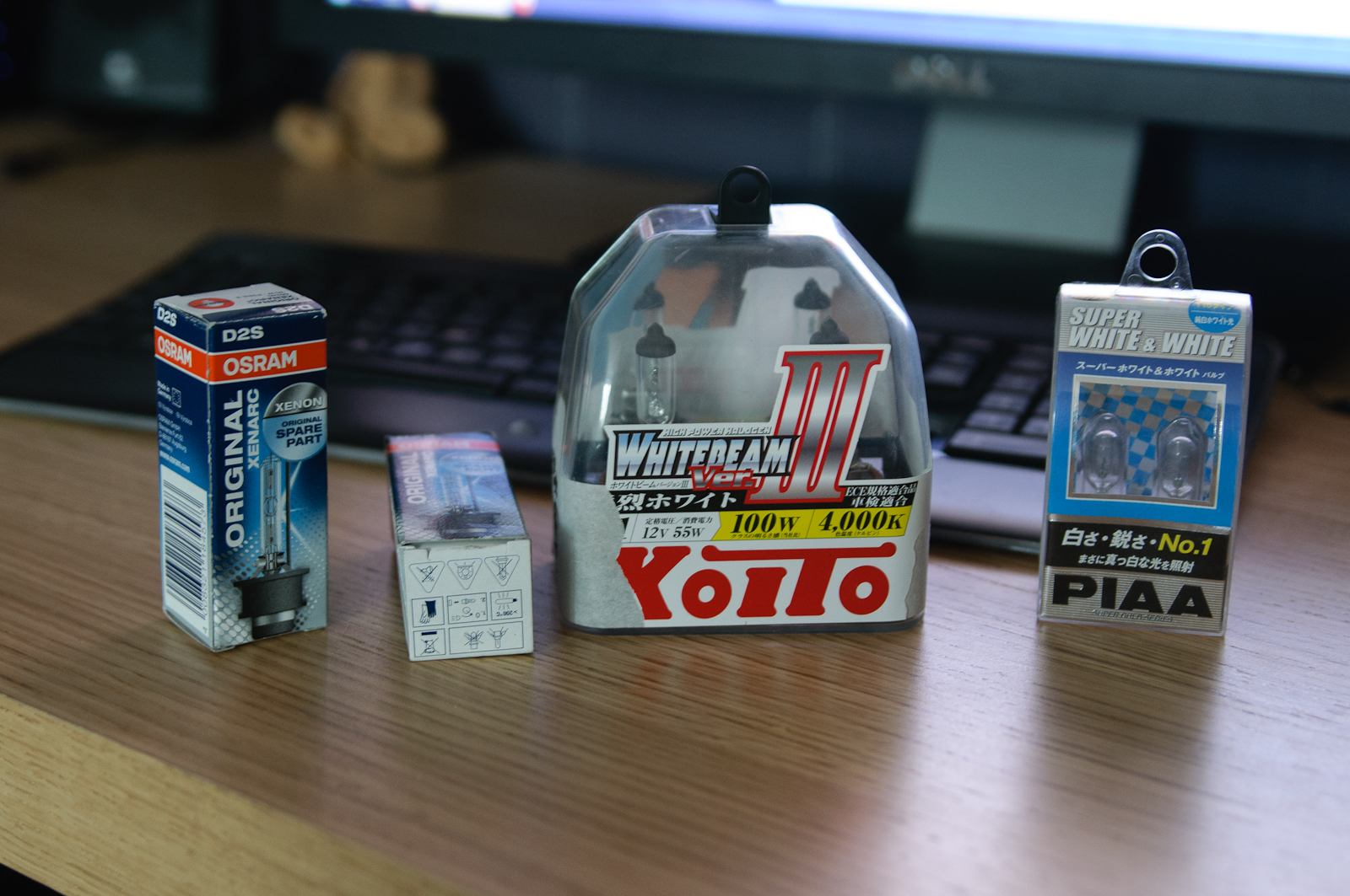

Re: Ксенон в противотуманки??
Вот мой набор (кроме дальнего света) для Паджеро 4.
Очень важно купить настоящий "OSRAM", много подделок.
Пы.Сы. В коробках старые "родные" лампы

Svetliy!
Написав "лампочка типа "Блю", я не имел в виду синеву или что то подобное. По моей практике, все лампы с улучшенными показателями по светоотдаче или "под ксенон"- выброс денег неизвестно на что. Данные лампочки не дешёвые, имеют более ограниченный срок эксплуатации и т.д.
Вот объясни мне, пжс. Только без обид! Вот галогенка. Вот цоколь. Вот колба. В ней спираль и пр. Покупаем хорошую лампочку с улучшенными характеристиками. Почему она будет светить лучше в сравнении со штатной? Или вопрос по другому. Меняем штатную галогенку на улучшенную. Что изменилось? Восприятие или дальность? После замены штатной лампы тебе хватает пучка дальнего света на скорости более 140 км/ч?
P.S. Как отличить "правильный" Осрам от "не правильного"?
P.S.S. Никому не навязывая своё мнение, прошу понять правильно.
Наигрался в 90-2000-х годах с этими "игрушками". Тогда они были и качественнее, и значительно дороже. Светить- светили лучше. Освещали лучше? Неа. Разве что по восприятию.
Да хоть позолоченную лампочку воткни- без оптики она ничто. ИМХО.
