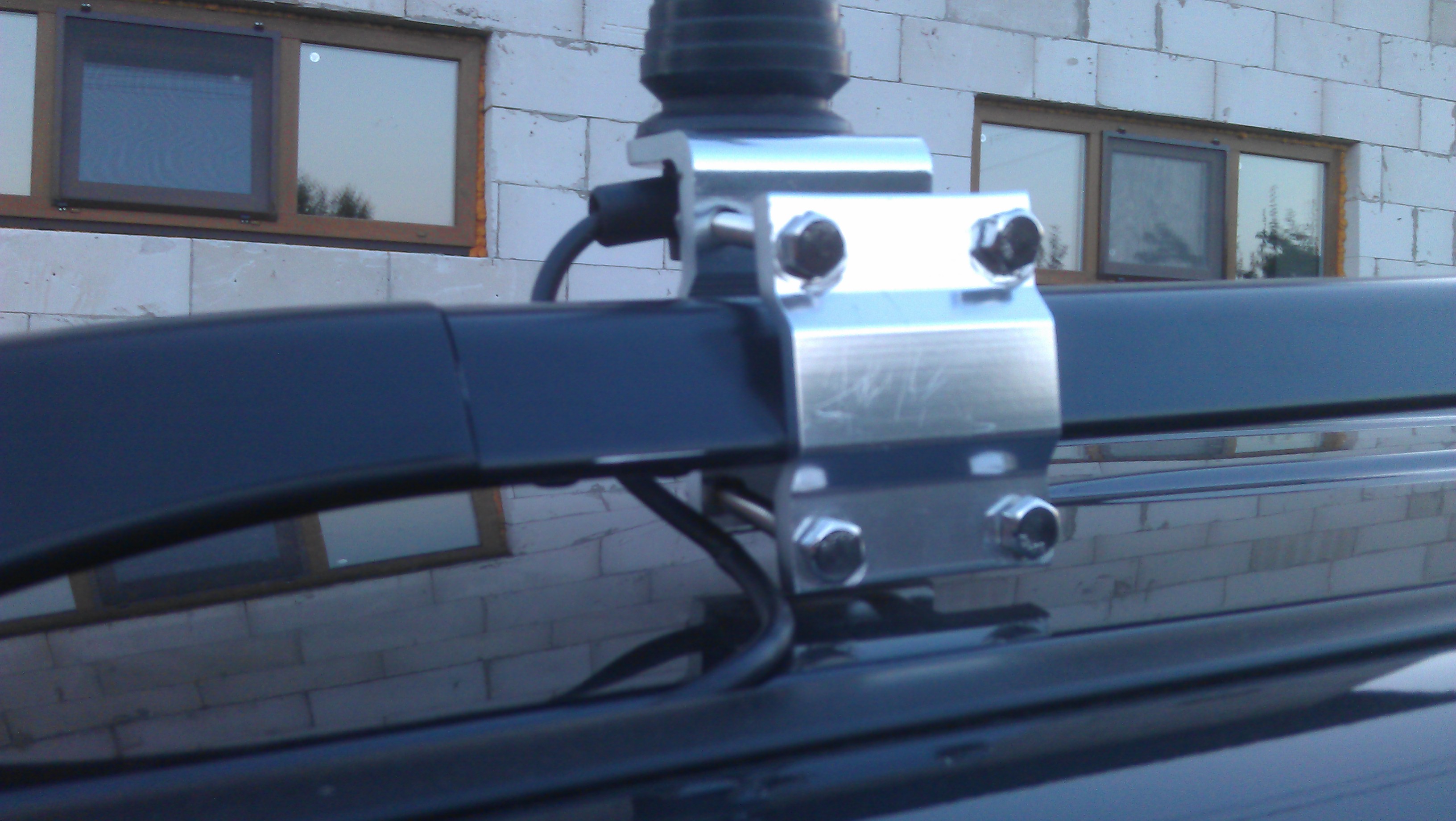

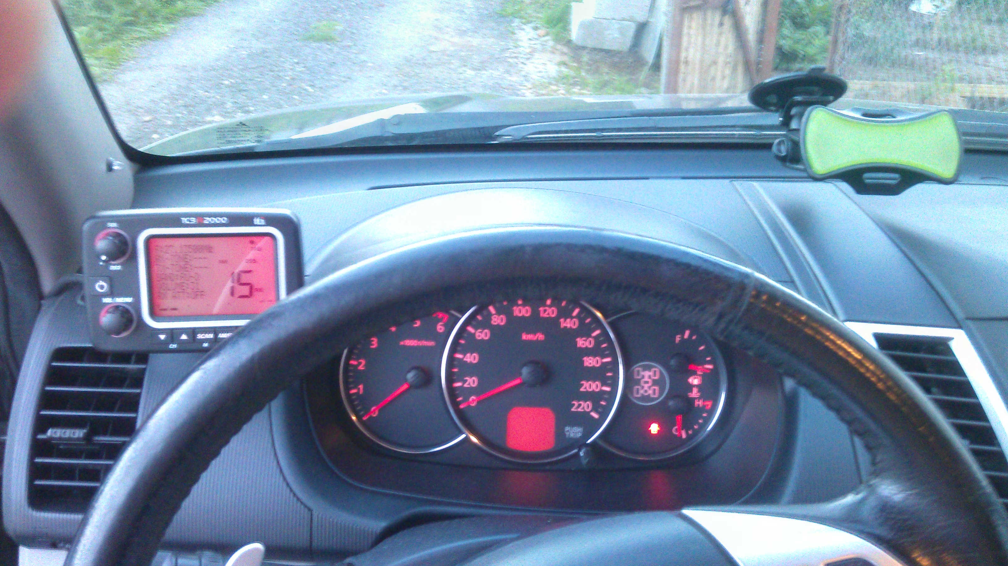

Поставил себе такого зверя
Выглядит вот так. Подсветка прям родная.
Саму станцию поставил снизу под панель справа от рулевой колонки. Снял нижнюю светлую крышку под рулем, в которой лючок для доступа к предохранителям. На бороде есть винт которым (я так понял) держатся салазки магнитолы, на него посадил родной кронштейн. Думал придется покупать выносной динамик из за того что рация полностью закрыта, оказалось что не надо, слышно отлично. Там же вывел тангенту и пульт управления. Микрофон вывел под обшивкой левой стойки и закрепил на солнцезащитном козырьке. Правда пока не придумал куда присобачить тангенту, валяется в подстаканнике.

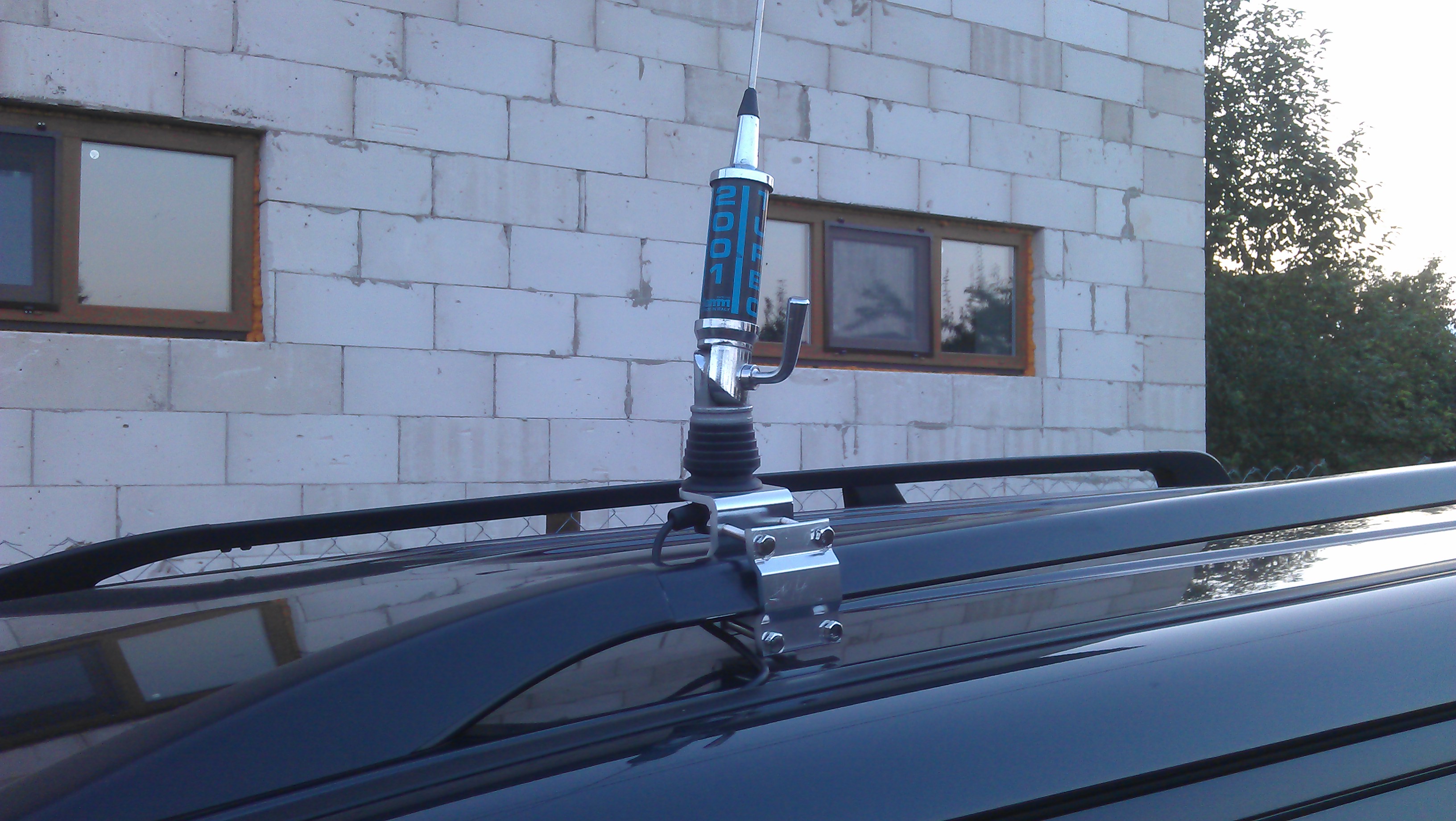

Кстати!! Объясните мне дураку. Я всю голову сломал как провести массу на антенну. Потом дай думаю померю на всякий случай на рейлинге. Померил с замком двери...... КЗ!!!! Откуда там масса? Кронштейны рейлинга вроде пластик, или там все-таки есть металл? Единственный недостаток, панель постоянно на виду.
Я не спец по рациям, но слышу хорошо, меня тоже по отзывам на пятерочку.
Так что пока доволен.

А мерили когда уже весь комплект был поставлен? Масса на рейлинге у Вас через кронштейн антенны-оплетку кабеля-корпус радиостанции-минусовой провод питания. На рейлингах по штату массы нет. Как-то так!омен писал(а): Потом дай думаю померю на всякий случай на рейлинге. Померил с замком двери...... КЗ!!!! Откуда там масса? Кронштейны рейлинга вроде пластик, или там все-таки есть металл?
