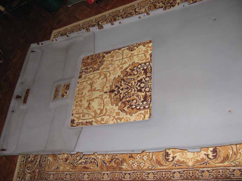

Re: Люк и все что с ним связано
Все-таки после того, как вода перестанет капать с вымытой обшивки потолка, надо положить ее горизонтально. Сушил стоя, верхняя часть высохла, нижняя сырая, и между ними появилась темноватая граница, какие-то остатки грязи из глубины вышли. Стер влажной тряпкой, вроде бы не осталось следов.

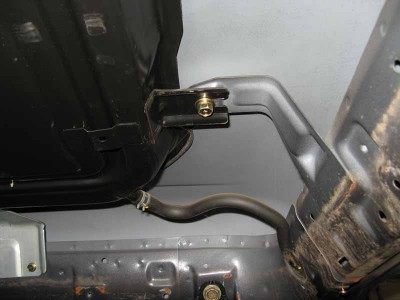

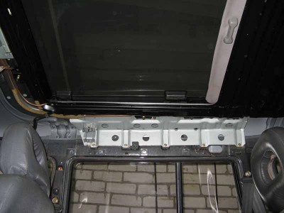

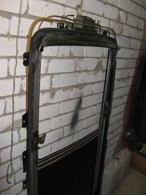

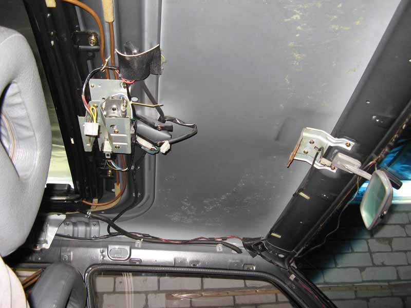

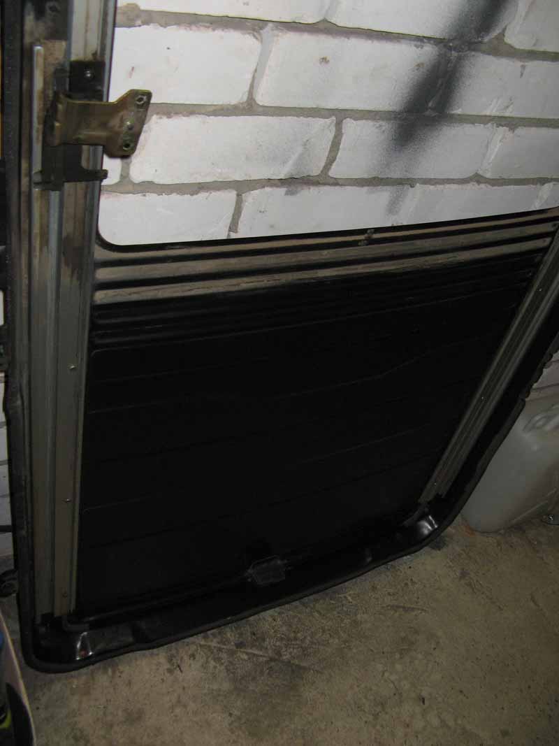

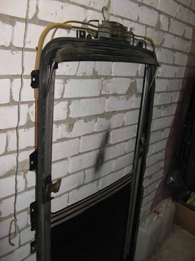

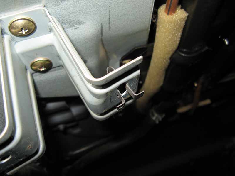

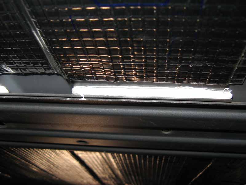

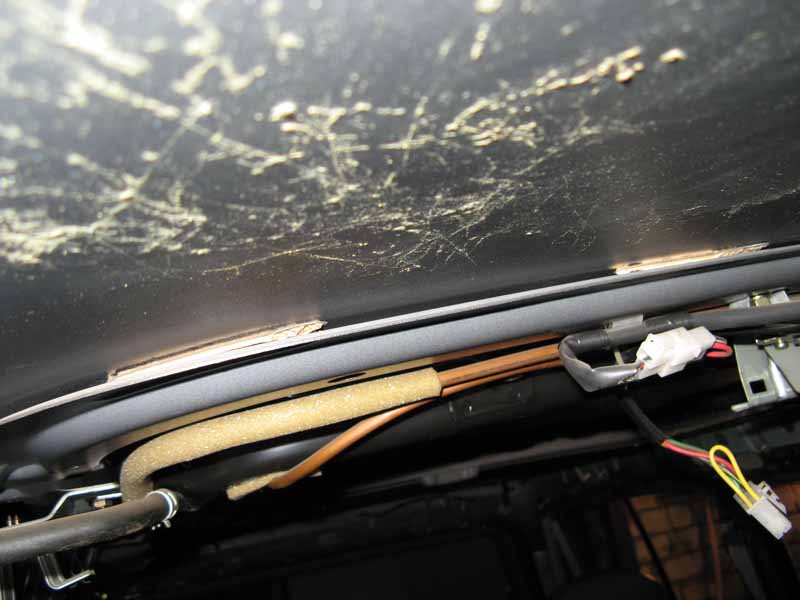

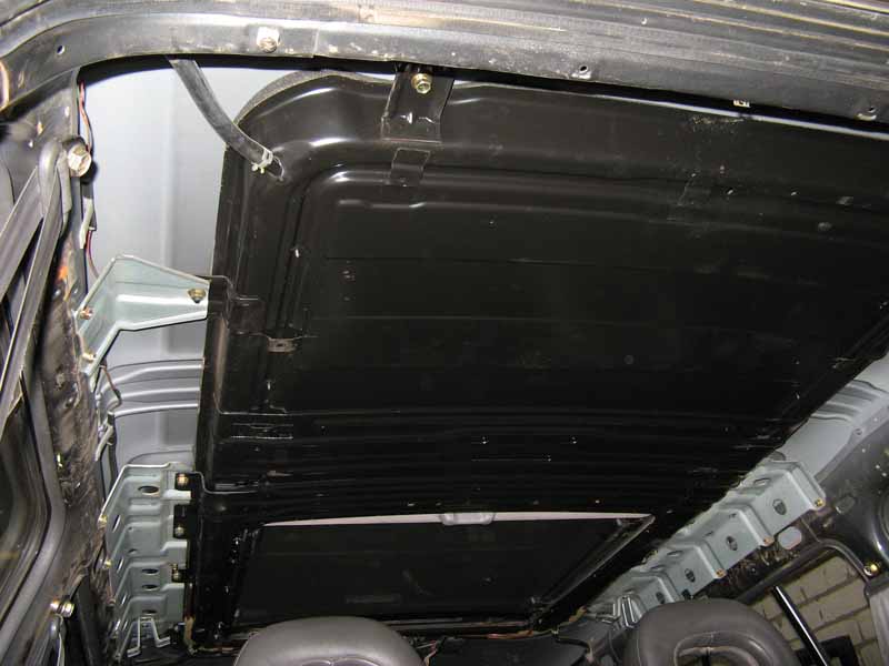

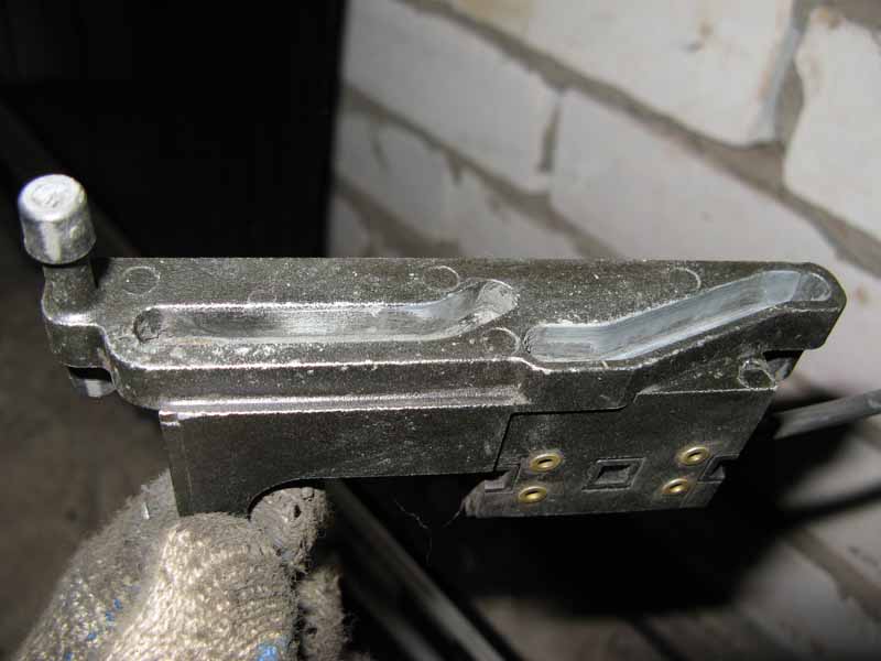

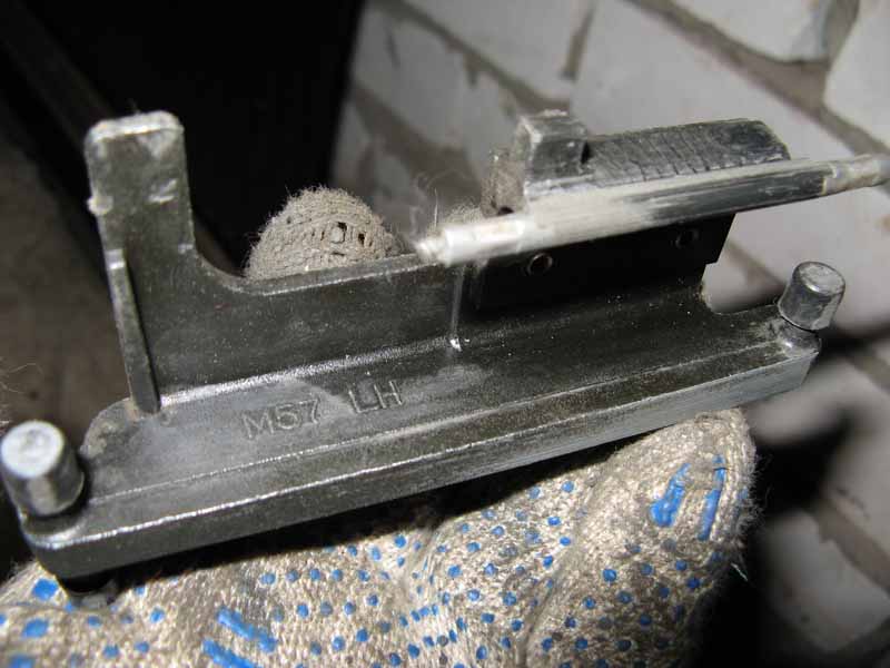

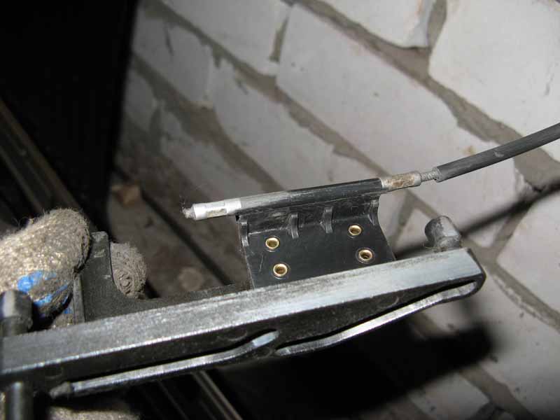

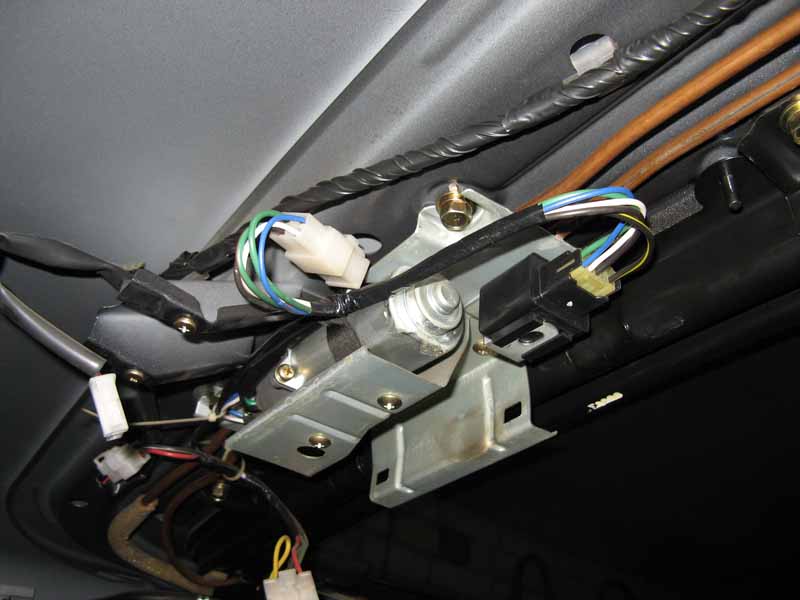

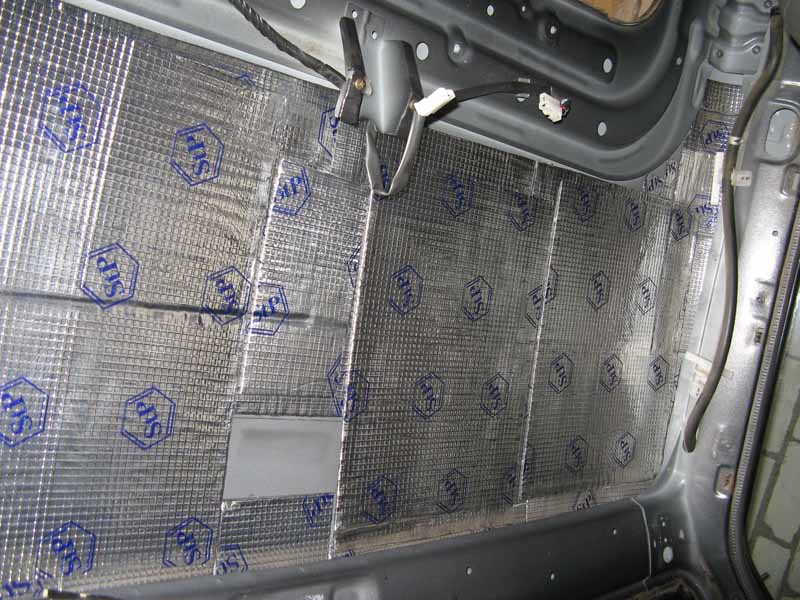

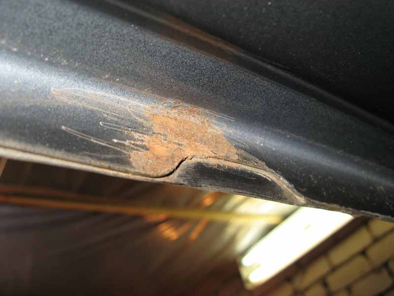

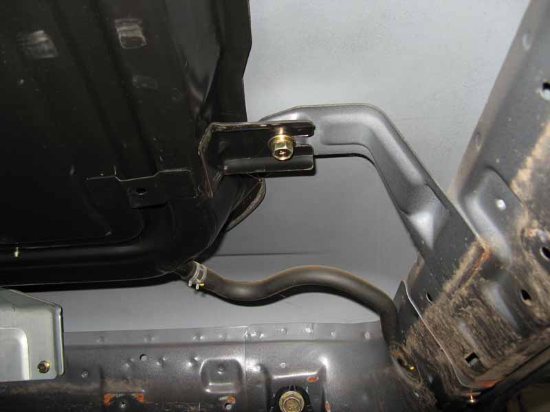

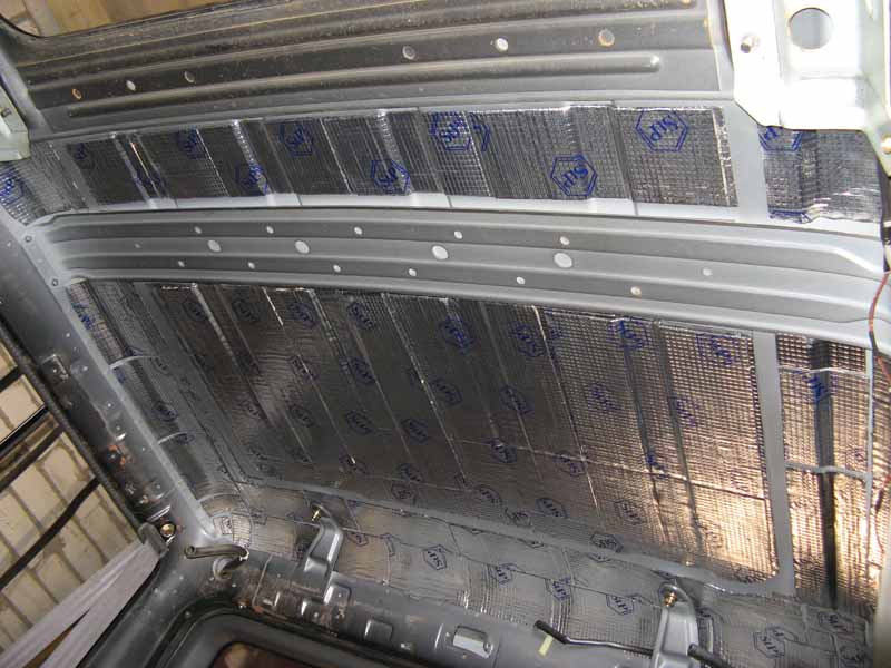

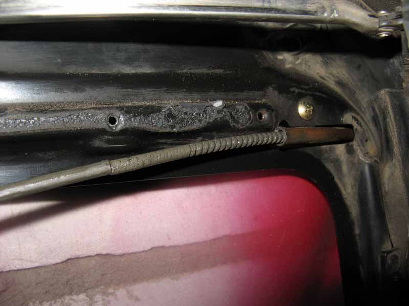

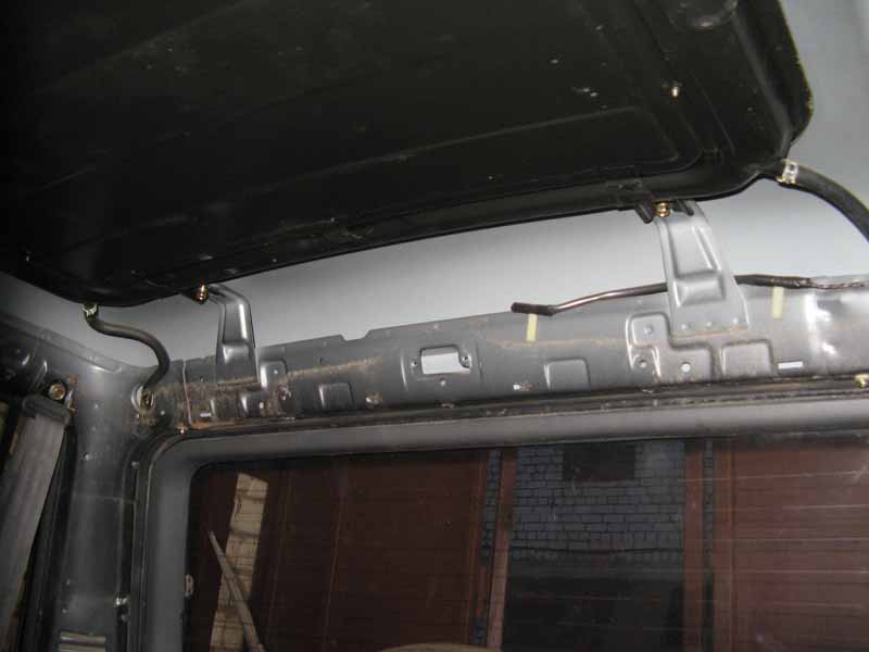

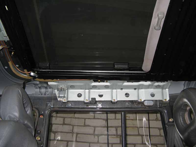

Комментарии к фото:
IMG_1697.JPG - очень тугая клипса, из-за которой оторвал металлический усилитель стыка двух половин потолка, надо будет приклеить
IMG_1721.JPG - усилители потолка под люк не только приварены, но и приклеены, так вот этот клей отваливается, я проклеил снова силиконовым герметиком, а то дребезжит, если сильно кулаком стукнуть
IMG_1724.JPG - два слоя вибропласта - это гуд
IMG_1728.JPG - на этом усилителе клей тоже отваливается, сюда тоже силикон
IMG_1733.JPG - на отбортовке люка нашел 4 точки с поверхностной ржавчиной, фигня по сравнению с тем, что бывает на других паджерах
IMG_1738.JPG - силикон - теперь и постучать приятно по усилителю, ничего не брякает
IMG_1739.JPG..IMG_1741.JPG - ведущая направляющая люка
IMG_1743.JPG - тросик под двумя типами оболочек - винтовой и гладкой
IMG_1747.JPG - грязный перед потолка и чистый зад
