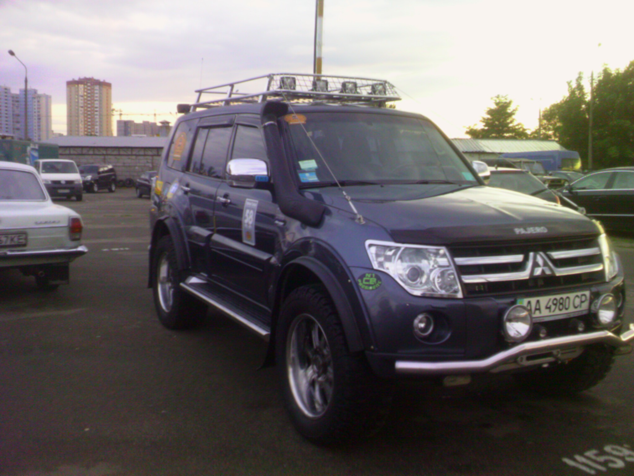

Сообщение Insur »
305/55R20
PAJERO IV, 3,0л. АКПП+SuperSelect, доп.свет HELLA, обвес JAOS+XMS, подвеска BATTLEZ "лифт" 3,5см.+bolt-on 6 см., защита днища JAOS+XMS, "лебеда", багажник, шноркель TJM, диски ProComp серия 5936 R20", резина Mickey Thompson Baja ATZ 305/55 R20"

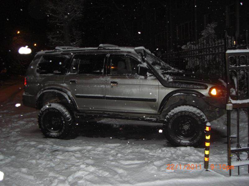

Сообщение Nats »
33х12,5 R15
MMC Montero Sport, 2000 г.в. 3.0 АКПП,
Лифт подвески, Боди лифт, передний силовой, 33" Bridgestone MT R15.

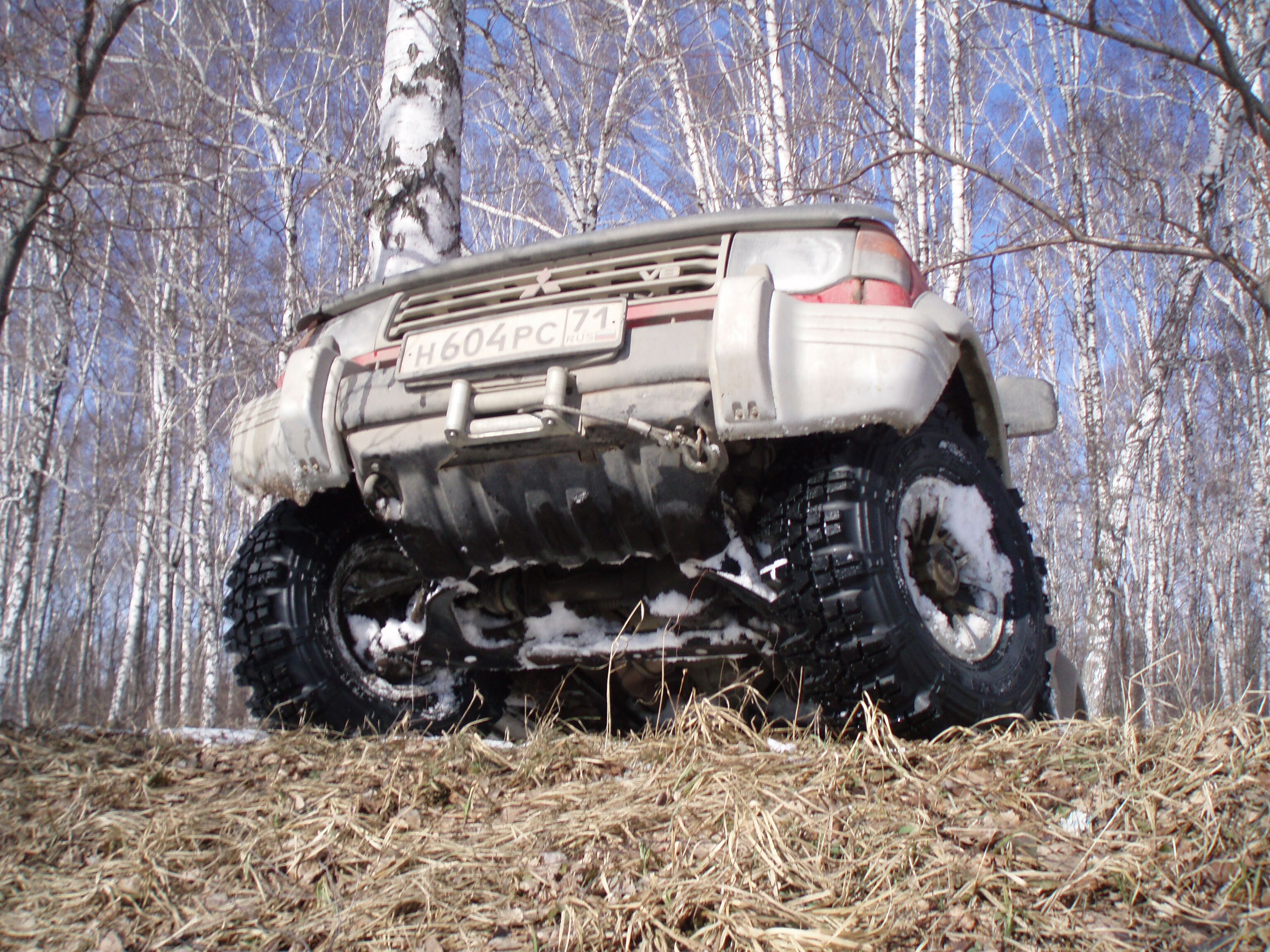

Сообщение Jenek »
Очередная смена шин :) Simex Jungle Trekker 33/10,5 R 15 Машина пока без лифта

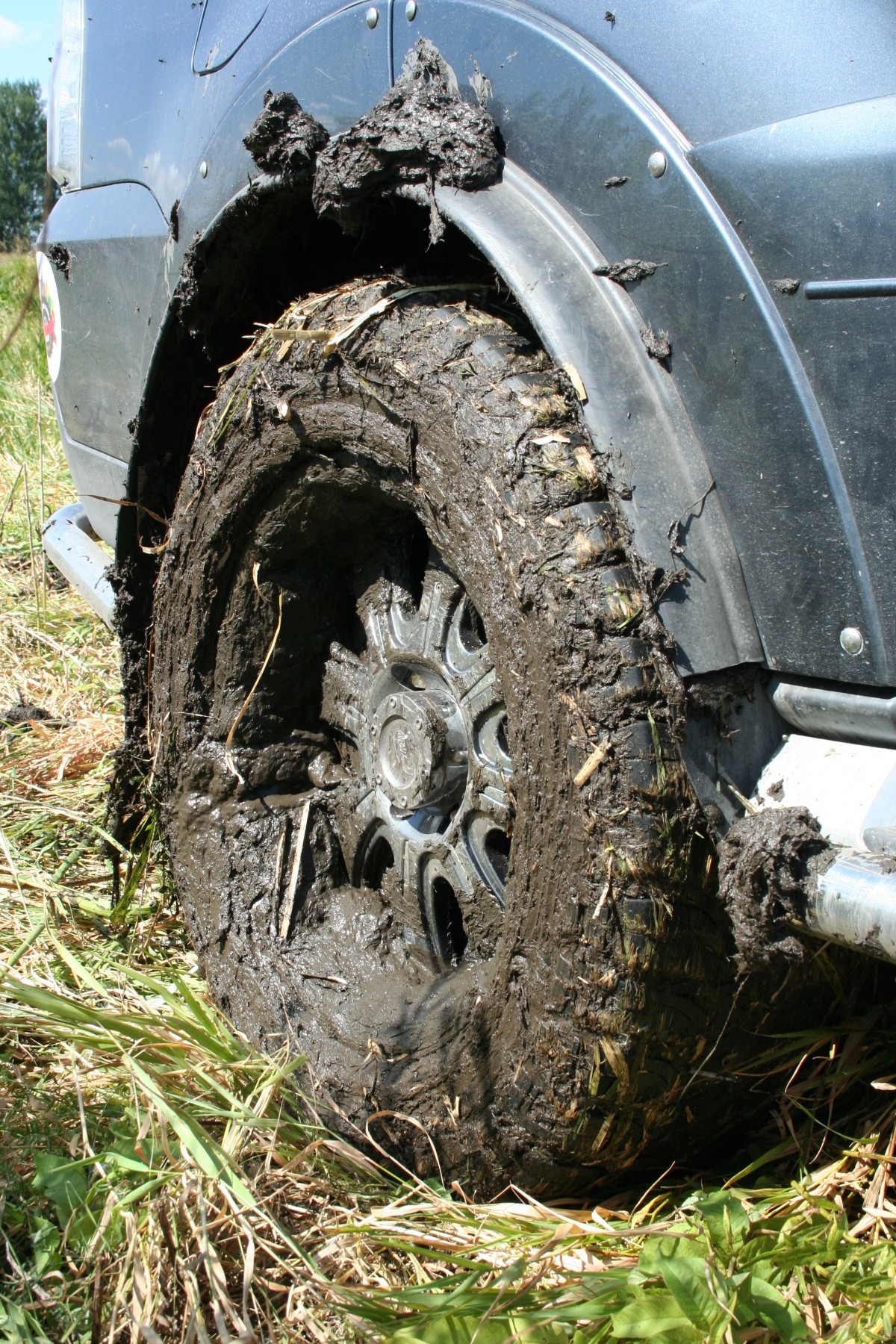

Сообщение Глебыч »
Mickey Thompson Baja MTZ 315/75-16 :;-):
На родных дисках, реальные размер 34,7", ширина 310
Были на дисках ширина 10", вылет или -30 или -35, точно не знаю.
Не понравилась, диски тяжелые, едет тяжело, расшерителей не хватает (вечно грязный),
и за арку переднюю задевает, а резать больше некуда, только в салон ::-D:

Pedro писал(а):
Insur писал(а):305/55R20
А какой вылет у дисков твоих?
offset - 0 mm
