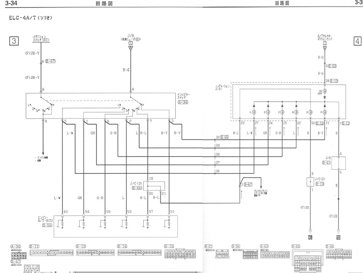

Добрый день !
Уважаемые, объясните мне, что такое "аварийный режим" коробки ?
Применительно к Pajero-mini.
И расскажите, как именно, мигает "нейтраль". Изучая электросхему этого узла (правда с 2004 года выпуска, но не думаю, что у 1999 года иначе)
я не нашел НИКАКИХ устройств, могущих это мигание сотворить.
Я к тому, что просто так, мигать лампочки селектора выбора передач не могут в принципе.
Поправьте, если не прав. Спасибо.

Привет! Не силён я в электрике, скажу одно - оно таки мигает, уж можешь мне поверить, часто и нудно, буковка N. И после этого мигания накрылся автомат.

Верю, как не верить !
У богатых свои причуды... А может найти человека, который ДЕЙСТВИТЕЛЬНО сможет разобраться в шести проводах и одном "галетном" переключателе ?
Если узел переключения исправен, все шесть сигналов с него приходят на ЭБУ и на табло передней панели, тогда возможно стоит подойти поближе к железу.
Почитайте внимательно всю эту тему. Узнайте у МАТАНИ, в чем, в конце концов было дело ???? Смех и горе только. Позор ленивым мастерам, которые только и умеют как деньги считать !!!
Бегите вон от этих сервисменов ! Вспомните в какой стране мы живем ! Где каждй себе и врач и повар и столяр и механик.
Еще раз повторяю, ЕСЛИ эта схема соответствует схеме Вашего атомобиля, (а это около 99%) то ничего мигать просто не может. Начинать нужно с этого узла, и не лезть пока глубже.
