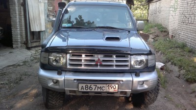

поставил, технология проста!

Молодца! Андрей, чо то у тебя Паджирик как у меня :-)
