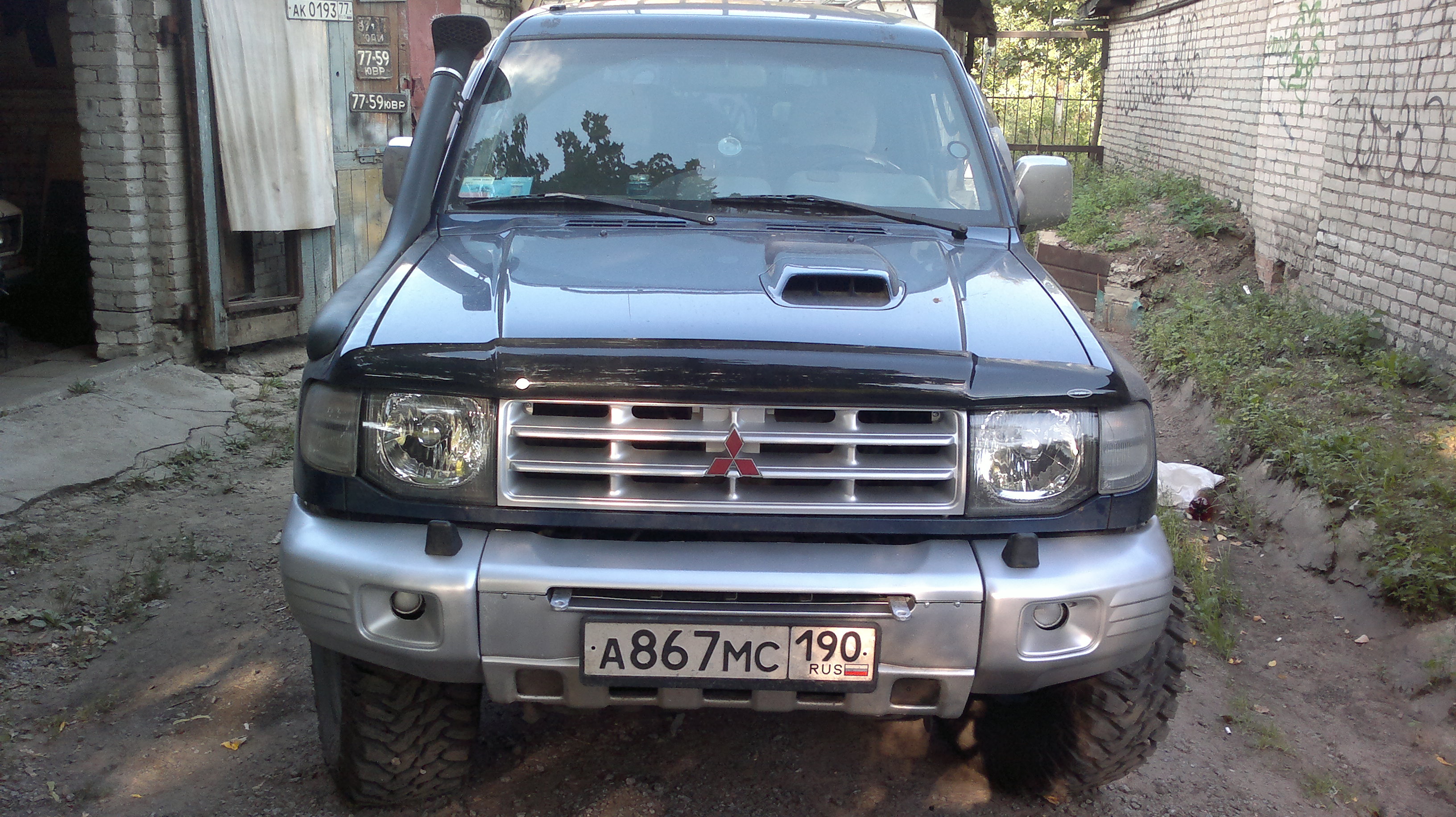

поставил, технология проста!
Re: Куплю шноркель TJM-AIRTEC на П2 рестайл.
Добавлено: 10 авг 2011, 15:12
papajero
Молодца! Андрей, чо то у тебя Паджирик как у меня :-)
