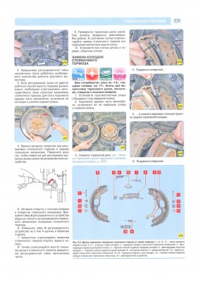

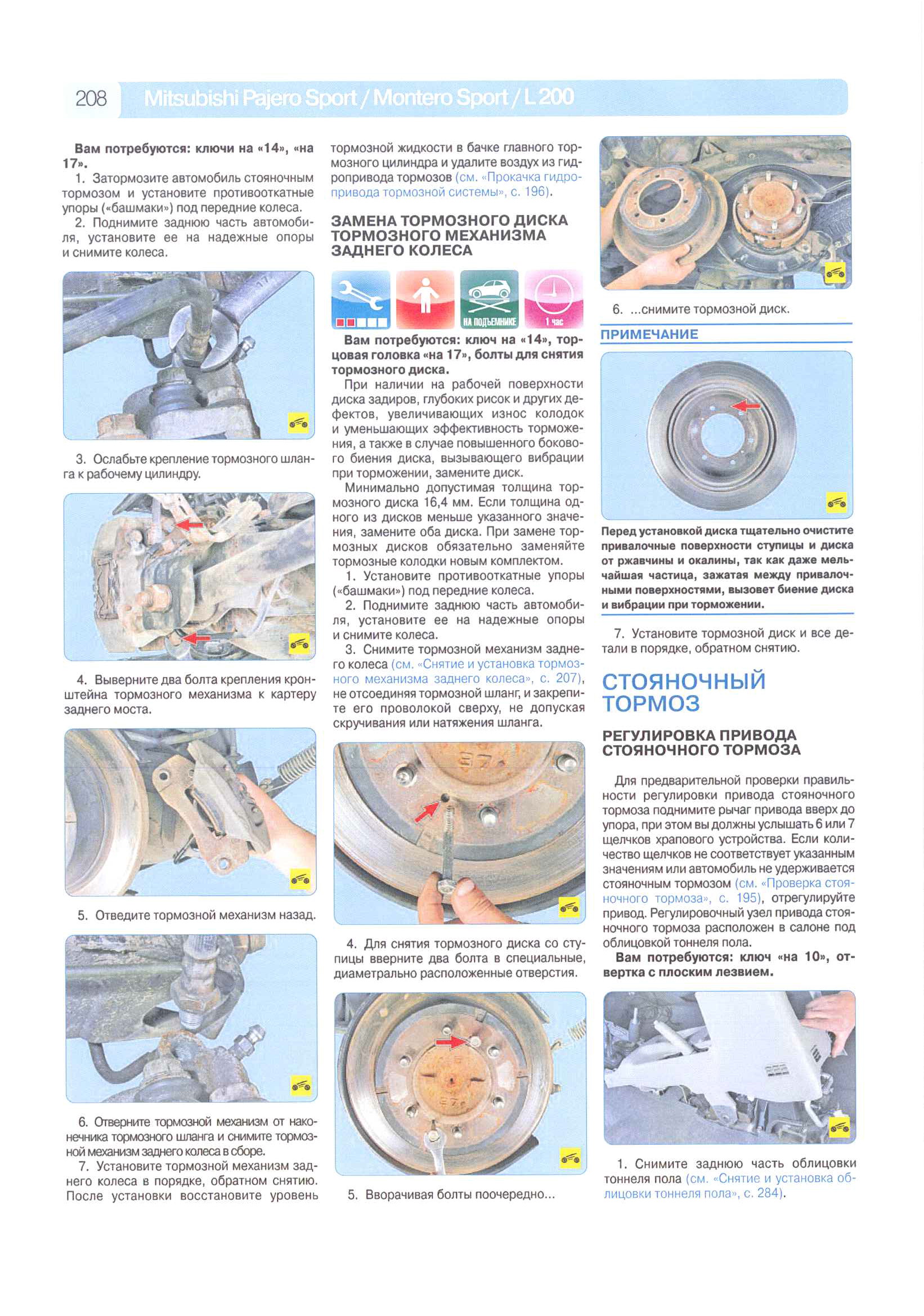

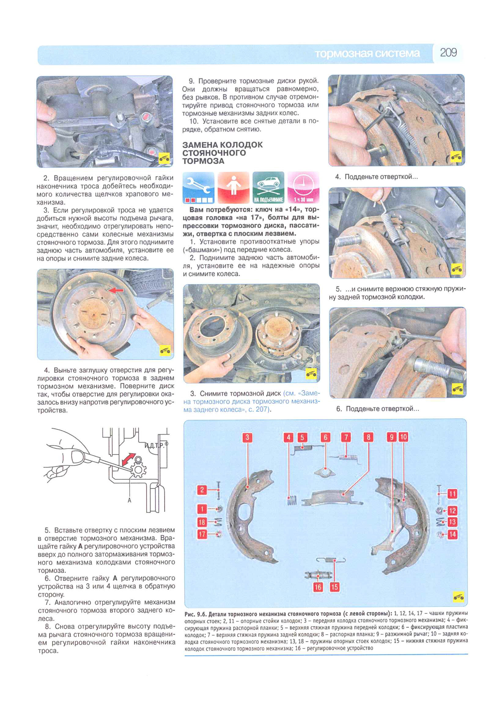

всем доброго дня Друзья паджероводы подсабите новичку хочу поменять колодки задние внешние и внутрение от ручника поискал почитал но не нашел подробного отчёта по замене и конктертно какую смазку исользовать и где=)) тыкните или может кто опишет с фотками буду ооочень блаодарен у меня паджеро спорт 2004 дизель всех благобдарю заранее

для того чтобы поменять колодки ручника надо тормозной диск снять, это немного не в этой теме, но держите:
