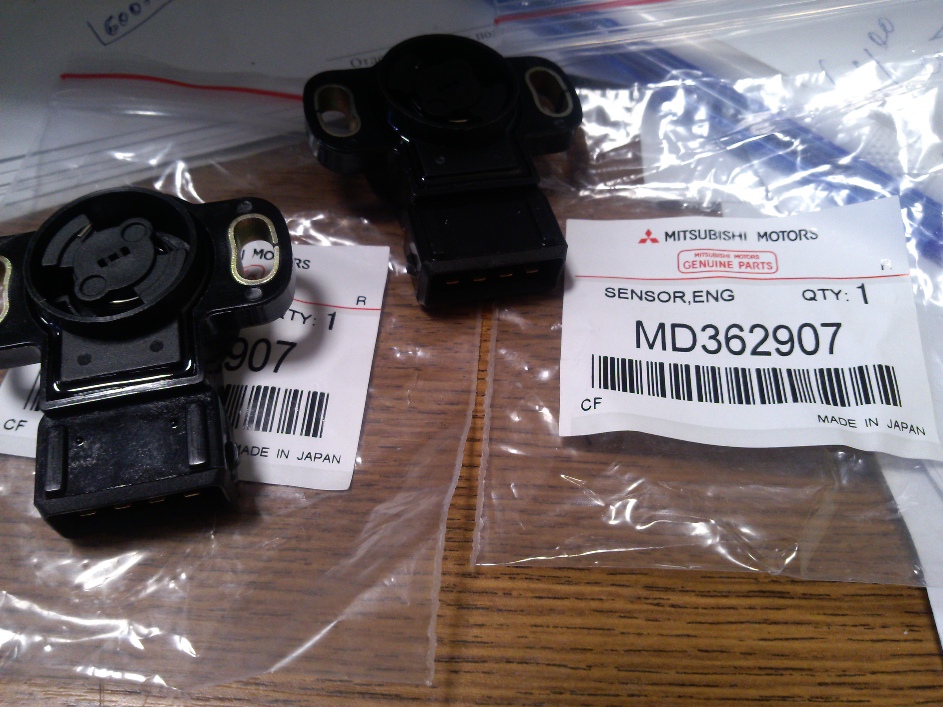

Доехали еще две
Эти с золочеными выводами, обе по 6.42 кОма, замыкающийся контакт у обоих 290 Ом
Что мы имеем:
по техническим характеристикам, посадочному месту и направлению вращения подходят
MD614734
MD614772
MD362907
А завтра пятница, бум сравнивать.
Наш коллега с форума тоже заказывал, но в другом магазине (еще не получил)- так что устроим тестищщще!

номер на этикетке неправильный, под ним бьются катушки зажигания.......
MD614734
MD614772
эти пробиваются как надо, но цена в 10-20 раз выше, чем на али.
http://exist.ru/price.aspx?pid=C11067FC&sr=-4

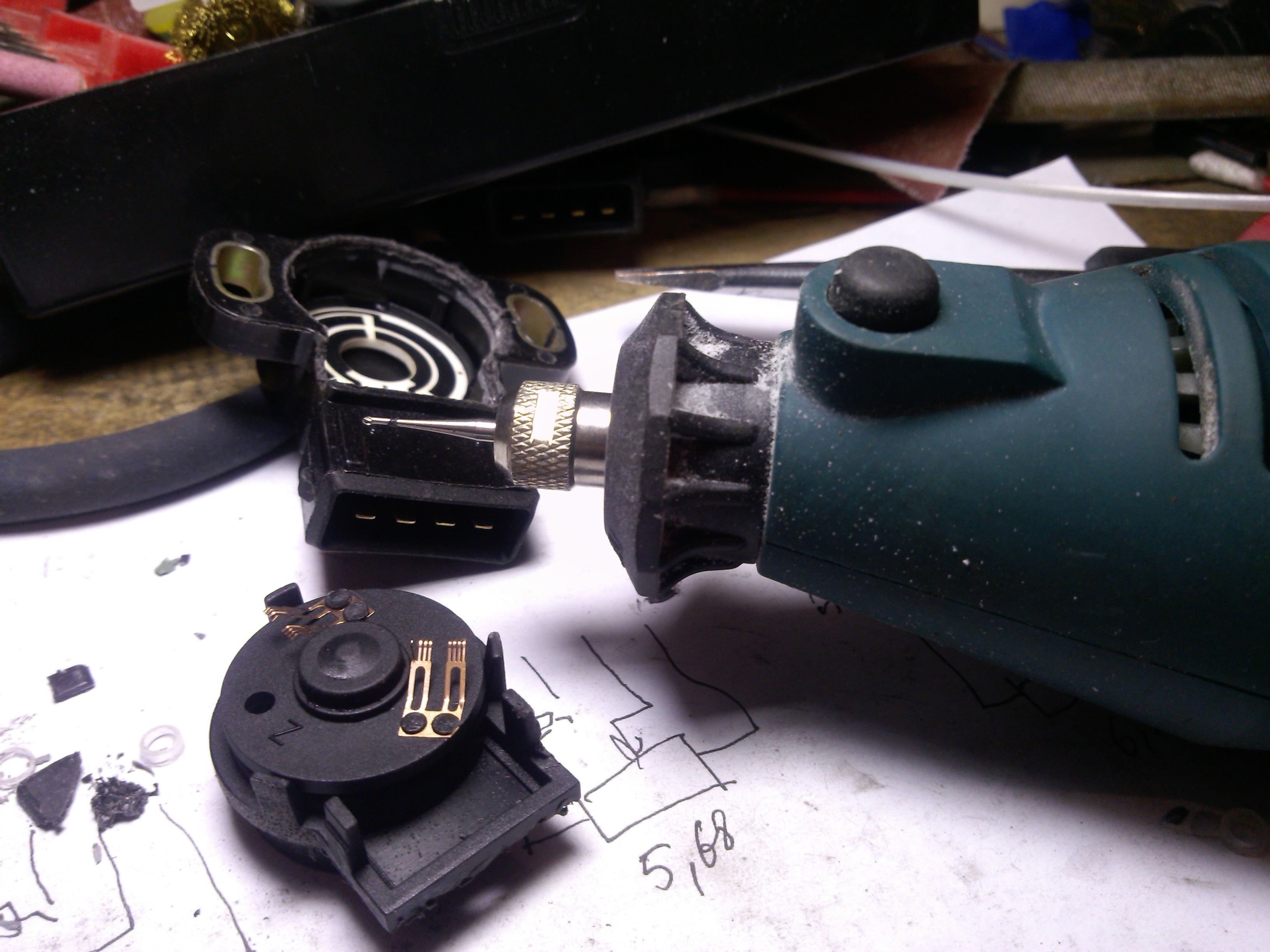

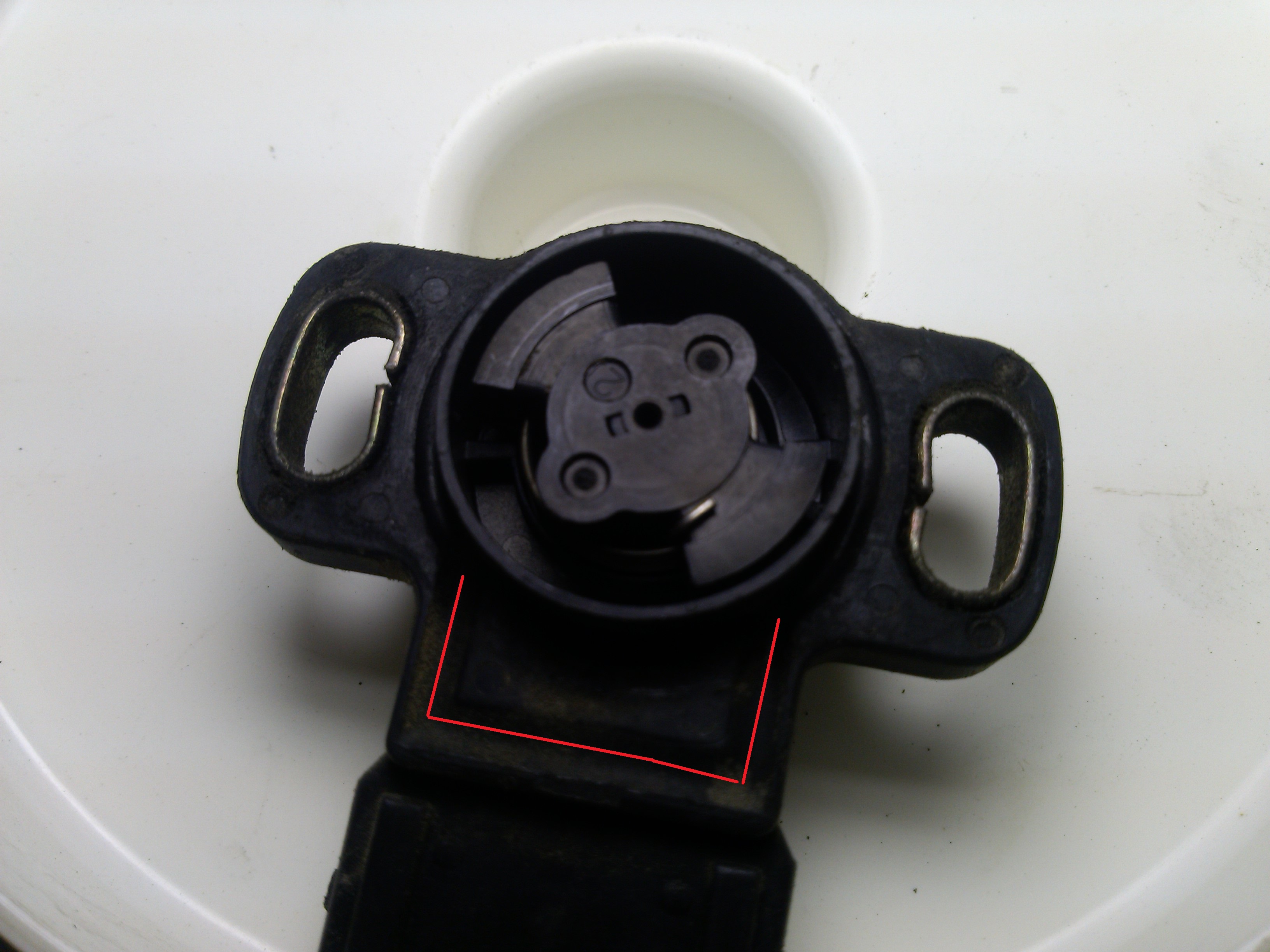

Решил вскрыть старую, и, идиот, начитавшись, взял и срезал ей шляпу.
И пришел к выводу, что вскрывая таким образом сильно то жизнь ей не продлишь.
Почему- позже с фотками объясню, а пока второй час вскрываю ее "правильно"
, не так то это просто.
правильно- это удалить эпоксидку из этого шва.

Вот теперь объясняю, почему невозможно восстановить функционал, срезав верх ножом, как пишут.
На фото, хоть и телефоном сделано, хорошо видно, что на крышке имеются упоры и фиксаторы для центровки и юстировки пластины с напылением.
Срезая крышку, мы их ломаем их все к едрене- фене.
А удалял я эпоксидку бормашинкой, не спеша более двух часов, осторожно, так как не знал, что там и как.
Это одна из китайских.
Крышку на родной я уничтожил вчера сам, но у меня есть тпска обратного вращения, которая мне нафиг не нужна, в ее корпус переставлю потроха от японской и еще послужит.
А эту защелкну, залью эпоксидкой, и в ЗИП.
Кстати, сделано все нормально

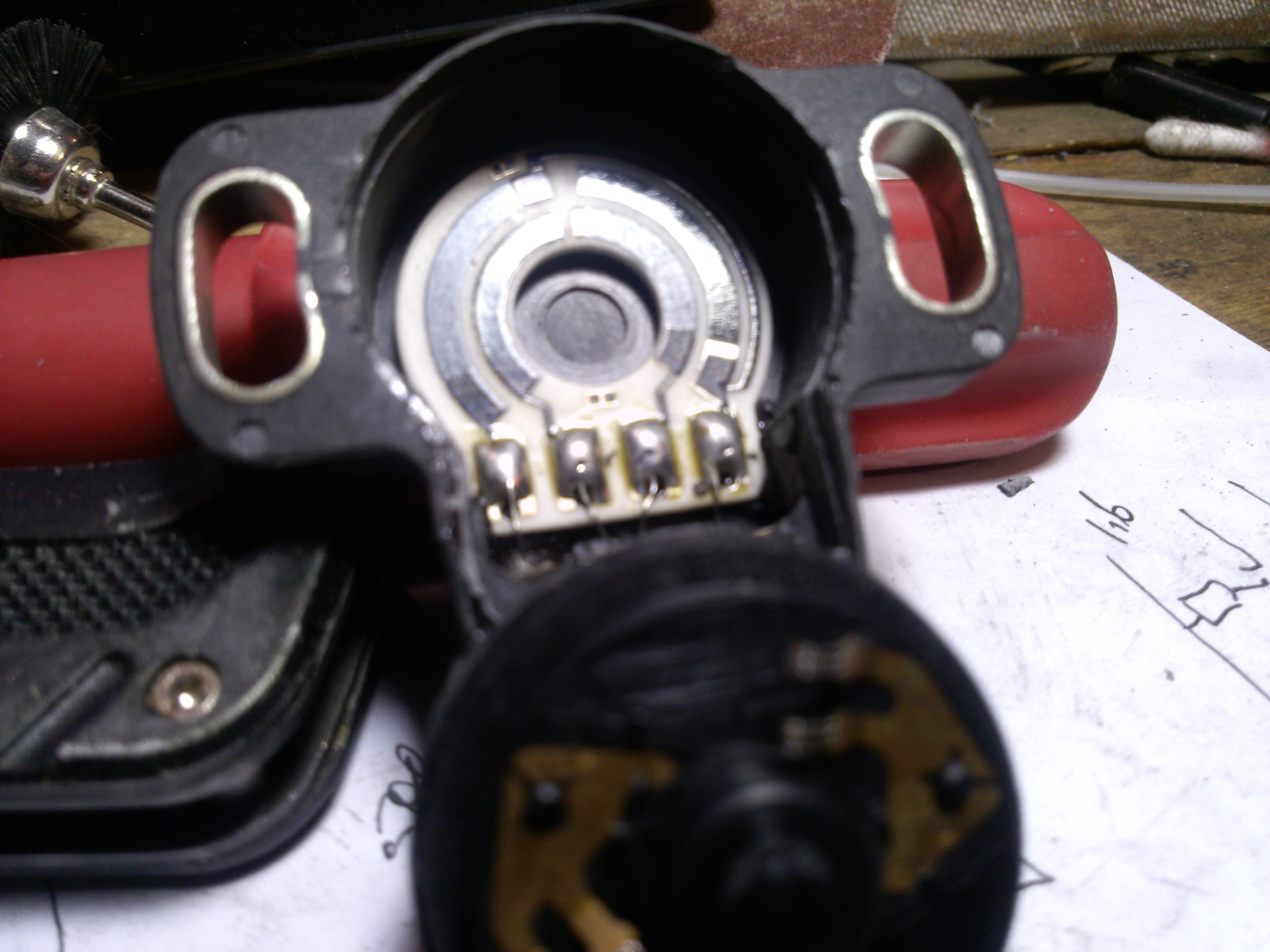

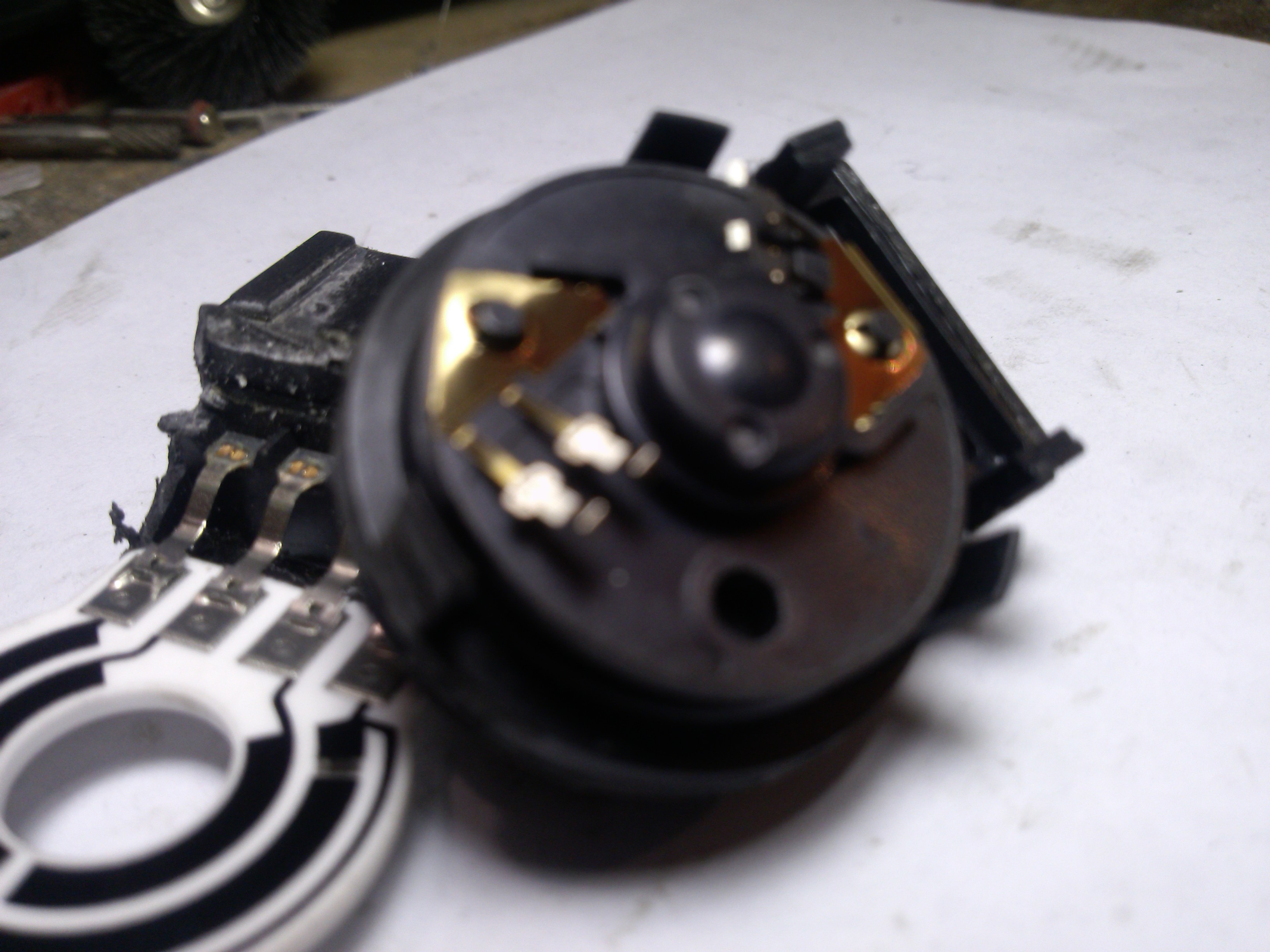

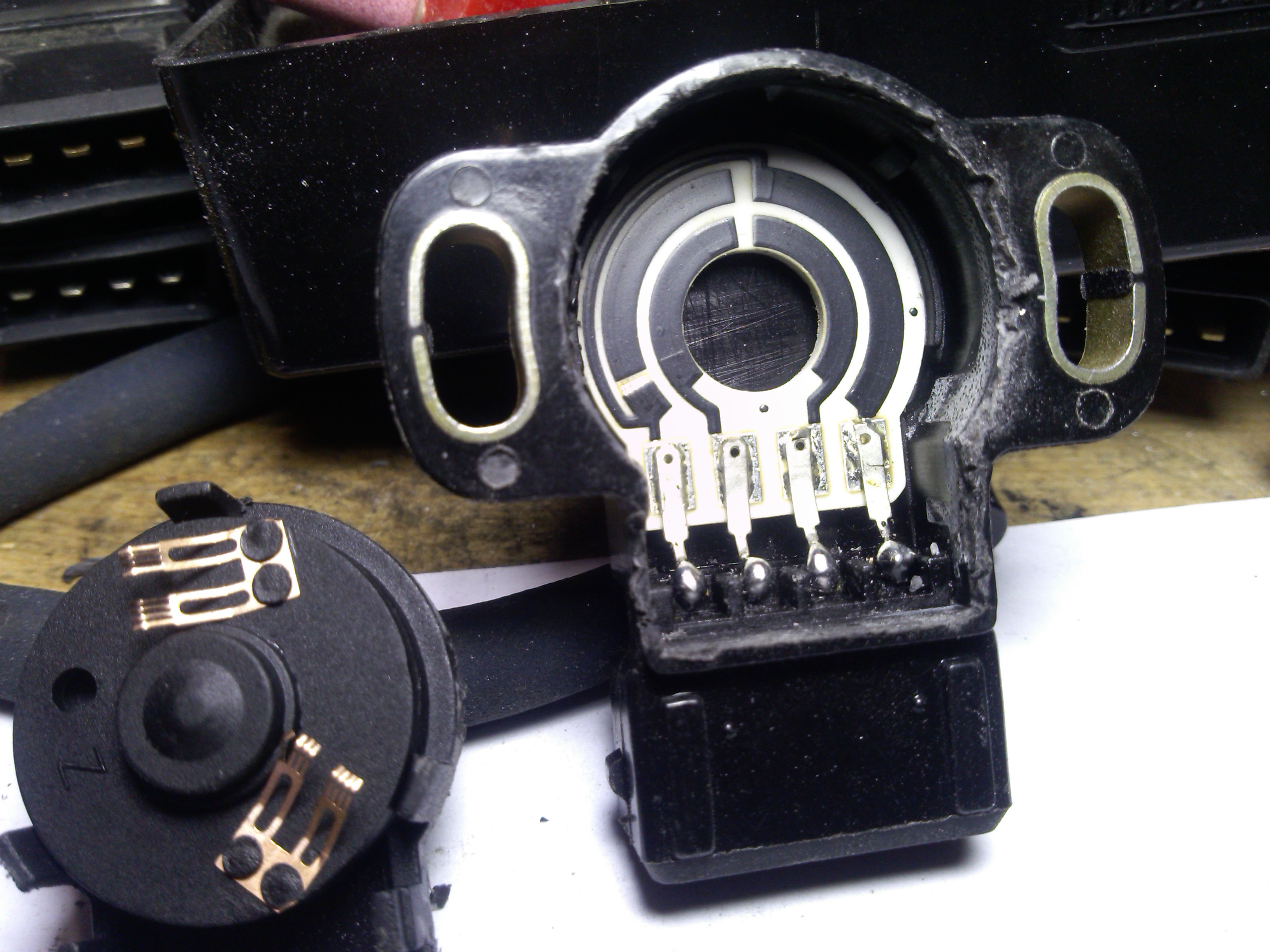

Разобрал тпс- ку противоположного поворота, извлек внутренности, доломал родную, примерил, все подходит, встанет как надо.
Отличие ктаянок в том, что токосъемники представляют из себя ламели, разделенные на 4 части каждая половинка, видимо для меньшего истирания токопроводящего слоя и более надежного контакта (какая то из 4 и законтачит).
У родной дорожки не попилены практически, возможно контакт терялся между дорожкой и токосъемником.
Чуть чуть отогну и заклею все это дело.
Донор
родная

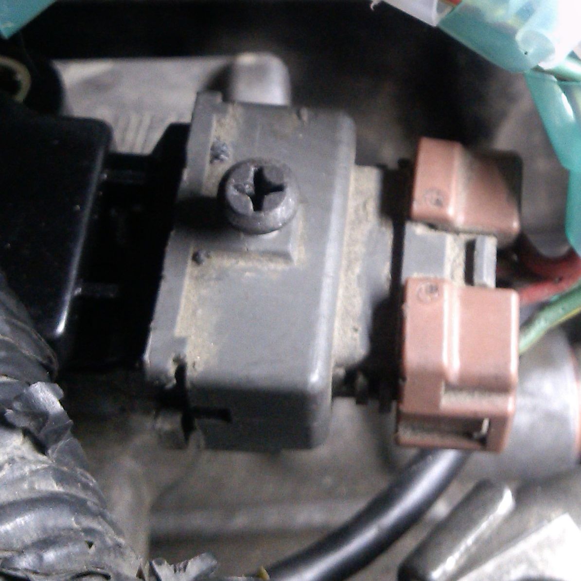

в ходе всех этих изысканий безвозвратно утеряна пружинка с разъема
Вот такой выход из положения реализовал- дырочку 2.5 мм в горб ему.... и саморезик.
Донор
родная
