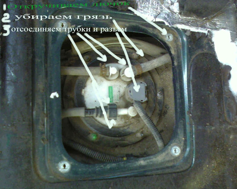

VS писал(а):
samuel писал(а):
Итак, взял оригинал MR526974
Снял обе крышки, грязи много, продул насосом, смазал 6 болтов, жду, чтоб не свернуть. у меня 5-ти дверка
Итак, вопросы:
1) надо ли затыкать шланги
2) криво там все, грязь в лбом случае попадет в бак
купил еще сеточку на фильтр, подошла тойотовская 23217-46090 стоит 180р
Родная сетка на насос MR204495, только цена выше тойтовской.
Да уж, дороговато )... Это точно та самая сеточка, а то на схеме отдельно она не указана, только в сборе с насосом (см. вложение).
Я сравнил купленную тоётовскую сеточку с той, которая была на насосе, и различий не увидел. Думаю, они делаются где-то в одном месте, просто значок "Mitsu Genuine Parts" немного повышает цену детальки ))
Парни, немного инфы из своего опыта: у меня проблема- коррозия бака!
ставил родную сетку-через пару месяцев проверил-вся сетка снаружи в продукта коррозии(рыжая снаружи).
прочел тут про тойотовскую:) поставил, на третий день проверил- снаружи чистая-а внутри забита тем же хламом, который был у родной снаружи:(
так что вывод-ставьте родную-тойотовская(оригинальная) ни о чем!
