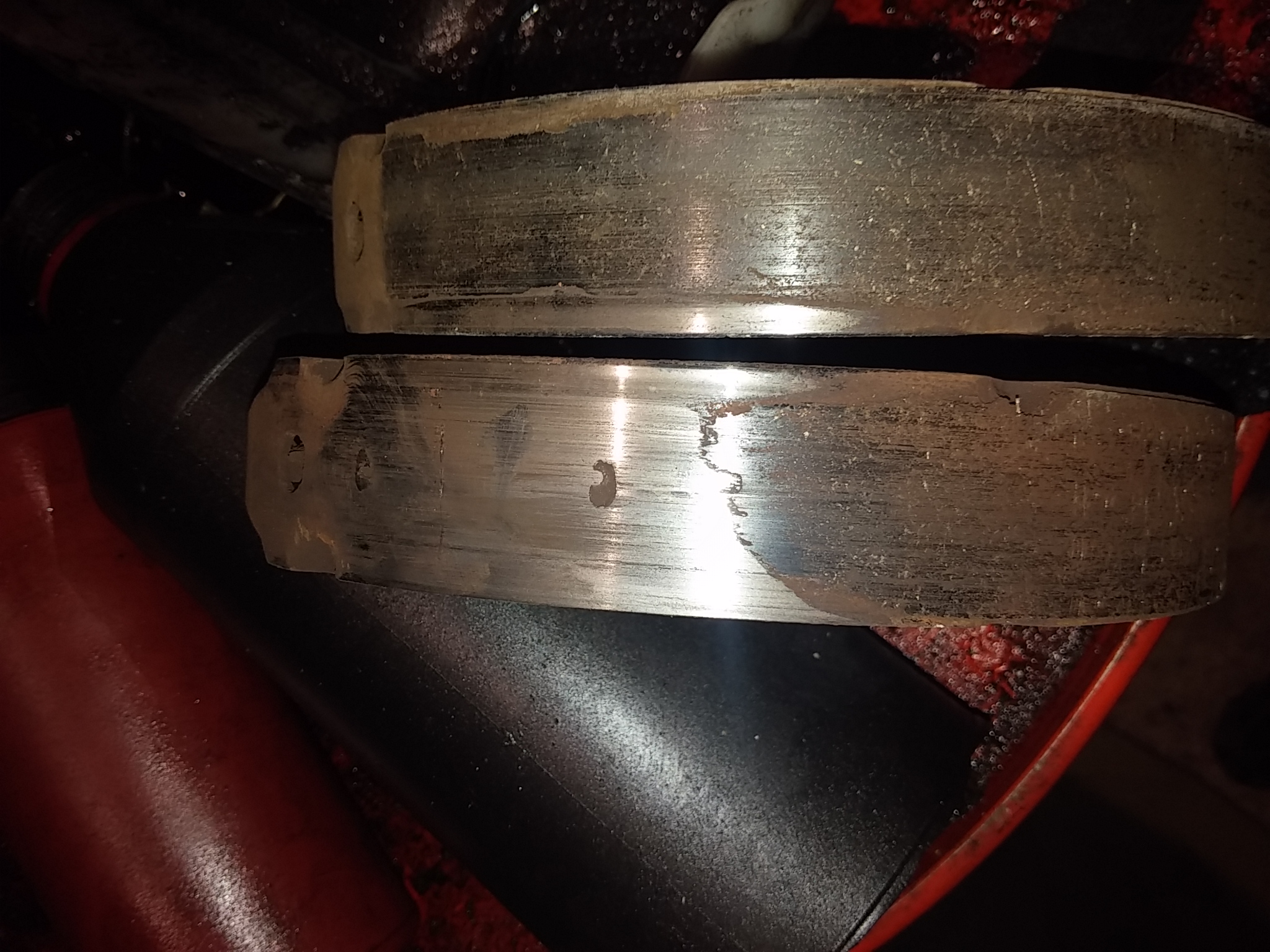

У меня 220. Вчера вскрывал, как новые стоят, вот и подумал что это или брак или не правильная эксплуатация ручника.GalkinAV писал(а):Губернатор писал(а):Помогите мне понять, почему у меня не изнашиваются колодки ручника !? Может его подымать при движении чтоб как у некоторых изнашивались?[/qu У меня пробег 195 т км,колодки ручника родные.

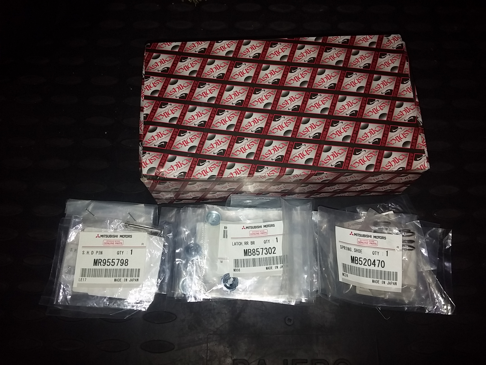

Здравствуйте.
Поменял вот себе колодки ручника.
Убитые были.. По колодкам - купил было 5505513 ASHIKA - но не подошли, подлиннее оказались и шире хотя в экзисте и автодоке пробиваются как замена оригиналу.
Форумчанин svvkkk(спасибо ему) посоветовал 0986487710 BOSCH, в результате купил и поставил его.
Также понадобились:
MB520470 MITSUBISHI Пружина тормозного механизма 4 шт.
MR955798 MITSUBISHI Шплинт 4шт.
MB857302 MITSUBISHI Шайба 8шт.
Также понадобились:

спасибо кролик!РВА писал(а):Здравствуйте.
Также понадобились:
вчера тожэ влетел с гавнищем от NIBK FN0626
были длиньше штоли? упорные места под регулировочный эксцентрик! пришлось наждачить! каквсегда -перебор! но при регулировке крутили пока диск не зашшоркает и патом отпускали шоп не шоркал-вытоге справа все отлично а слева пока из чехова в подольск даехал можно было об колесный диск обжэчся!!! ослабил снизу этот винтовой колдун-упала пружынка! ... да диски тормозные новые поставил тожэ трв..... но наврядли дело в них.....

плюсануГубернатор писал(а):У меня 220. Вчера вскрывал, как новые стоят, вот и подумал что это или брак или не правильная эксплуатация ручника.GalkinAV писал(а):Губернатор писал(а):Помогите мне понять, почему у меня не изнашиваются колодки ручника !? Может его подымать при движении чтоб как у некоторых изнашивались?[/qu У меня пробег 195 т км,колодки ручника родные.
один в один пробег и колодки тоже...
года три назад развел немного, когда перестали ручник держать, и усе
