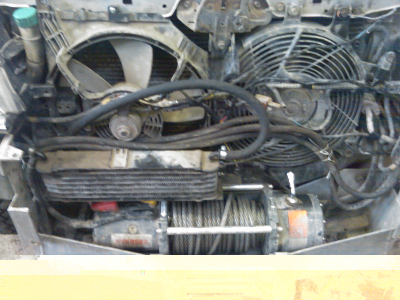

проблему перегрева акпп решил!
на помойке(авторазбор) взял радиатор акпп от косорукого П2 6g74(2500руб)
доп. куллер от пузатеристой шушлайки(нисцан серена)
крепеж радиатора к корзине
МПС 6гэ72, Susp.lift, лока, Part-time, webasto, винч 9.5lb, самовар, экспидиционник, люстра, доп.бак +95лит, и т.д.

во блин понатыкано, а я думал у меня тока такая теснота будет, правда без лебеды, значит стимул есть, будем колхозить
