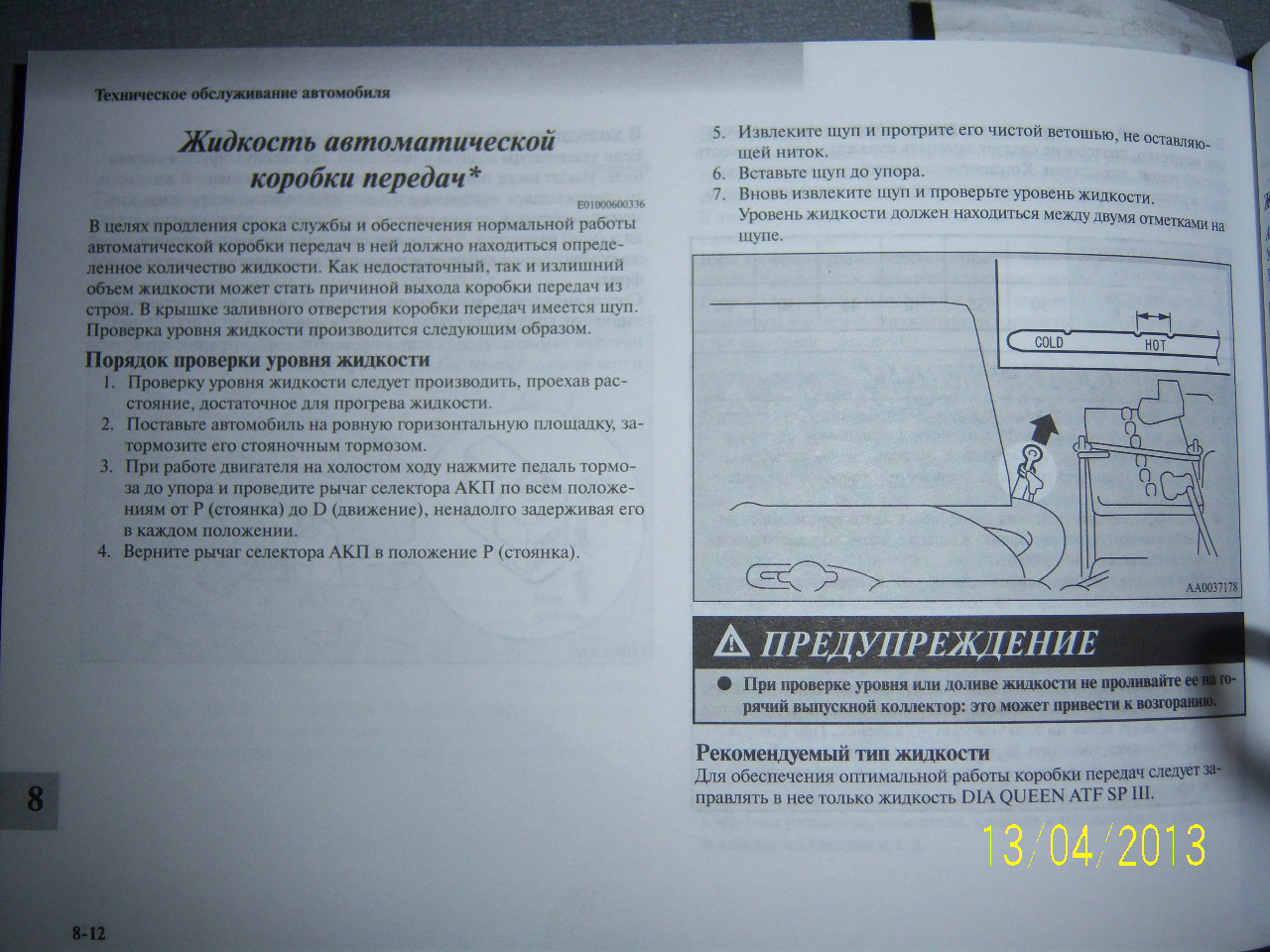

Сгонял в гараж. Вот, книжка которая была с машиной при продаже, рольфовская. Про N ни слова. На щупе написана только марка масла. Вот как жить теперь :*CRAZY*:

Re: замена масла в АКПП
Сообщение DenVer »
А метки то есть? Их или три или четыре. Верхние- горячее состояние, нижние- примерное и измерение на холодную

DenVer писал(а):А метки то есть? Их или три или четыре. Верхние- горячее состояние, нижние- примерное и измерение на холодную
Метки, слава богу, присутствуют :)
Короче мерить надо на N я так понимаю? А книжкой этой мангал растопить...
А вообще принцип замера (N) одинаков на всех коробках паджеро? Или может всё-таки есть коробки мерящиеся на N, а есть которые на Р?
Сообщение DenVer »
Правильность определения проверить просто. Как правил, если не правильно мерить, то на щупе масляная полоса будет не ровной.
