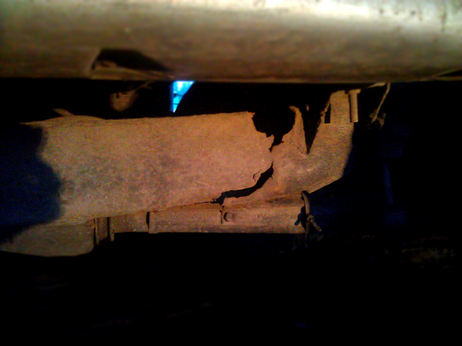

Съездил на Снежный барс , итог - пробил бак ,ветка вошла прям в сварной шов посредине.....и оборвал датчик уровня топлива.
Еще сгорело втягивающее на стартере,поменял на месте. Бак пока заткнул ,а вот с уровнем не знаю что делать.. оторвал провод от фишки , думал воткну обратно, сама фишка отломилась ))

а может ли быть хуже подача топлива,если в баке дыра ? ну что то вроде того что не создается давление в баке или что то в этом роде ?

Нет, не может.

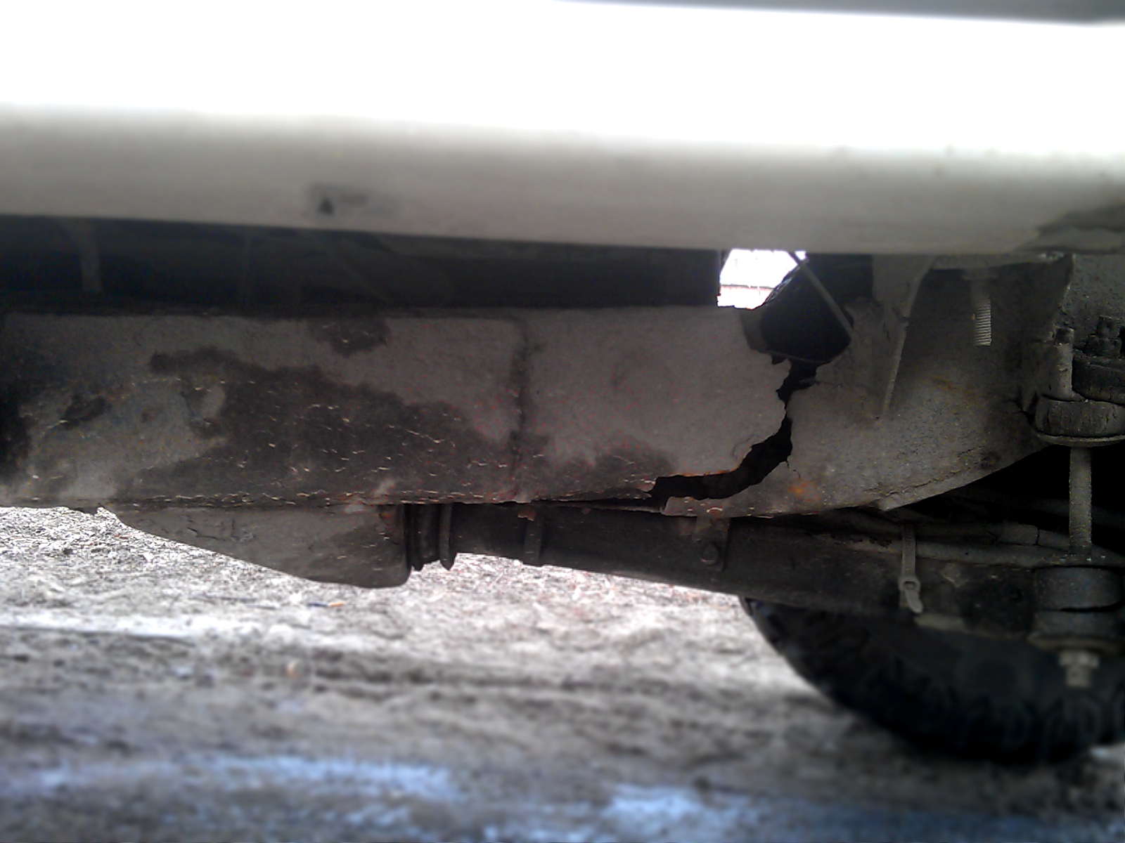

Вот и к моей раме пришел пушной зверек с водительской стороны. на 2 половинки. варить пока не где ,в сервис - денег нет. Я думал просто трещина , а сегодня залез и опух....Я думаю так езжу уже месяца 2 точно.....
Решил взять пока 2 швейлера сверху и сниху и болтами стянуть. времено на 1-3 месяца.....
Как на зло - в гараже лежит 2 сварки(полуавтомат и инвентор), а варить в гараже нельзя,слабый ток. буду ждать наверно пока на дачу поеду, завалю на бок и буду латать уже конкретно.....

Re: Паджеро 2 - доведение до ума,ремонт ))
Морально и денежно готовлюсь к ремонту рамы.....
незнаю как делать - просто снять гаражи пытатся варить,
дождаться мая месяца - взять отпуск на 2 недели, поехать на дачу и там варить....
тут 2 варианта - как нибудеть поднять кузов и выкатить раму и варить
ИЛИ наклонить набок и варить...делать буду 1.....помошиков нет.....

ужс...ну на бок в твоем случае наклонять не лучший вариант, т.к. это дополнительная нагрузка которая полюбому поведет геометрию, тыж потом не сваришь все нормально((
З.Ы. а что такое произошло со стойкой стабилизатора? как-то она криво...и тяжело будет варить, уже что-то наварено на раме, вырезать много надо будет...
