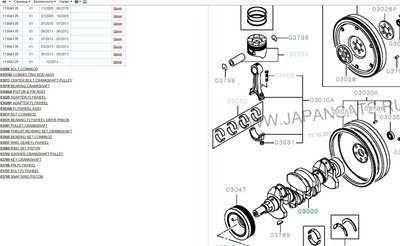

MitsubishiSfinks писал(а):Какие срезанные противовесы на КВ? .Противовесы на коленвалах срезали , отсюда и появление БВ на моторах, на таких моторах БВ выбросить нельзя , где противовесы не срезаны , БВ выбрасываются и работа мотора не ухудшается !
1100A135
Вал коленчатый
- Внимательнее посмотрите на коленвал ! Всё пустую дискуссию прекращаю , вы видимо не знаете какими были коленвалы раньше и какими они стали сейчас , просто не видите разницы ! Почему на Старексах ( при чём тоже не на всех!, на евро 4 можно , а на евро 5 уже нельзя , нет ну конечно и на евро 5 можно , только коленвал нужно заменить на коленвал от евро 4 ) можно выкинуть БВ , а на Мицу нет , валы сравните !

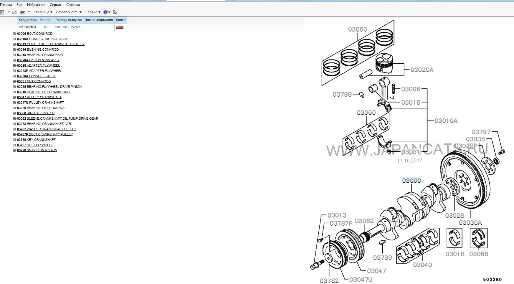

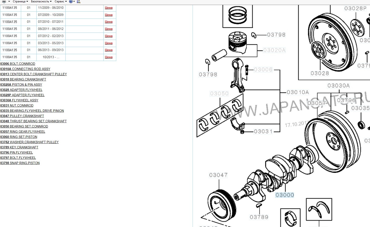

И вал коленчатый МПС К90.Mitsubishi
1100A135
Вал коленчатый
Что называется, найди 10 отличий.

Ну расскажите мне, где удалены противовесы? Это чушь несусветная! КВ не может быть на сбалансированным. То, что на новых моторах 4D56 без БВ хуже по вибрациям, тут нужно сравнивать веса поршней и шатунов. И как Вы думаете, где они будут больше, если на старых моторах было 99лс, ну 130лс с EFI, то новые уже до 176 л.с.
Вы элементарных вещей по ДВС не знаете, а берётесь судить о тонкостях натяжителей ремней.
