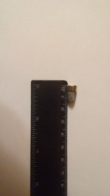

Подскажите где купить сеточку электромагнитного клапана ТНВД или ее номерок.
Или каталог запчастей для ТНВД MD 354508 104745-8692

пойдет, ток с самим клапаном врятле что случается, забивается сетка, промыть,продуть и в путь

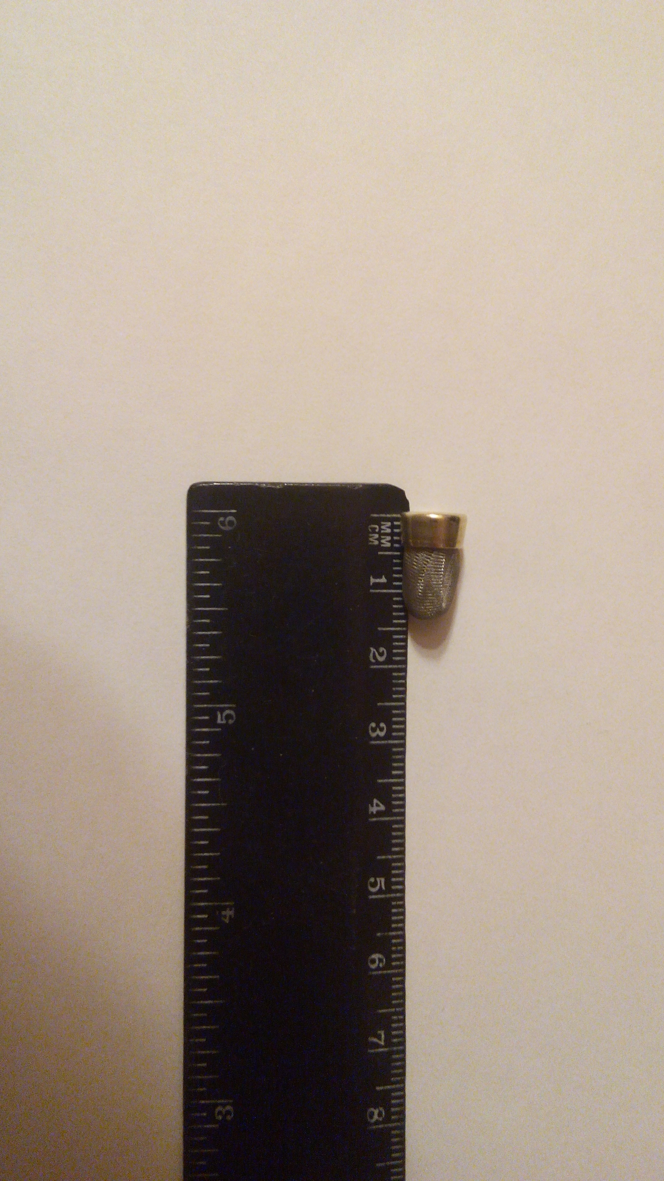

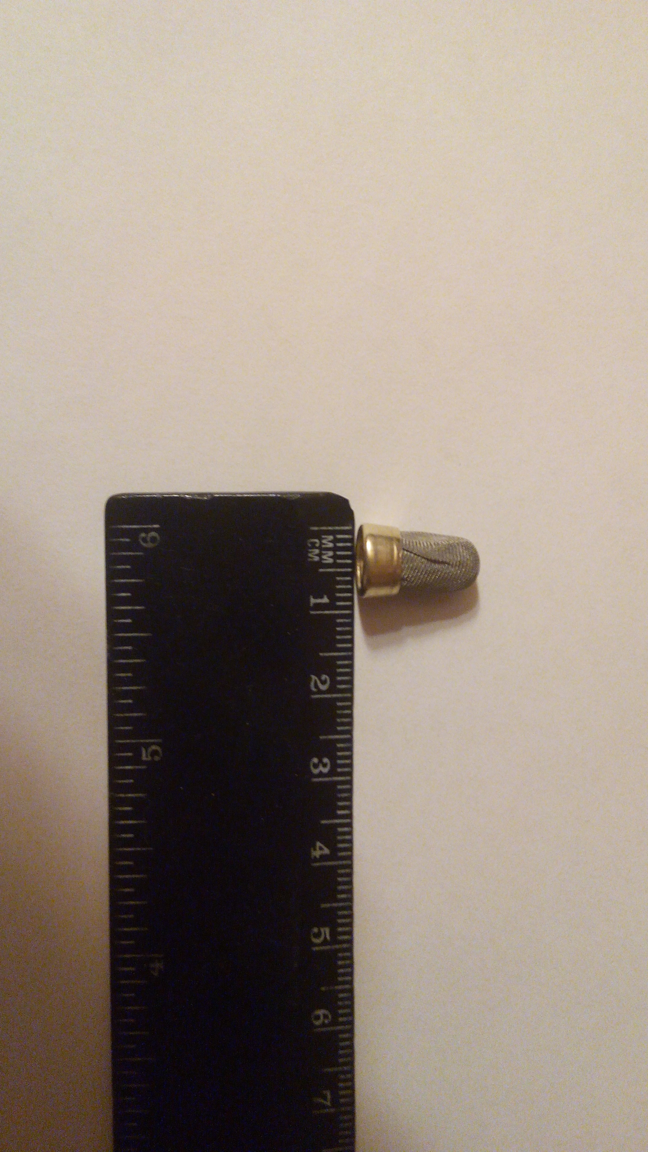

Други, и меня посетило сие "счастье" на 140 тыщах пробега. Сам не стал снимать на морозе в 22 градуса, приехал в АвтоФор. Там вынули клапан, сеточку, промыли, прожгли, поставили. Всё отлично, докатал до лампочки без проблем. Но вот эта сеточка:
на фото в экзисте выглядит как наша. Заказал, купил. Стоит 122 рубля. Но увы, она больше чем та что стоит в клапане обратки 4D56. Фото этой бошевской сетки ниже:Dobermann писал(а):Думаю если никто не выкладывал, может кому пригодится... Оригинальные номера деталюх всего что связано с электромагнитным клапаном обратки ТНВД.
9461613603 - сеточка фильтр тнвд

Сам сегодня при попытке заменить убедился в этом же. Она больше нашей, прошу прощения за некорректную инфу.

Да ничего страшного, не мульон же стоит. Но если нароешь где а-ля оригинал, уверен, будут многие благодарны. Все таки одной сетки не много прожигов хватит, думаю! А запасная нужна!

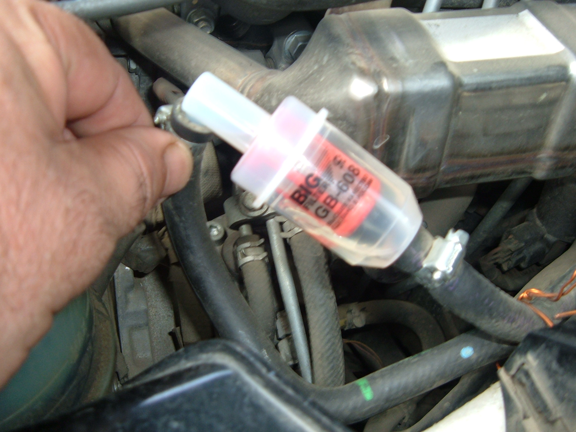

Что бы сетка ТНВД не забивалась, полезно, после главного топливного фильтра, поставить второй, БИГовский, с пластиковой фильтрующей сеткой. Площадь фильтрующей поверхности этого фильтра, многократно превышает площадь сетки ТНВД, и она успешно ловит очёсы главного фильтра, которыми в основном, сетка ТНВД и забивается... если конечно топливо идеально чистое. В общем - рекомендую.
Данный фильтр, для ТНВД особого сопротивления создавать не будет, потому как всегда чистый, и даже зимой, потому как если и случатся, к примеру парафиновые сопли, они все останутся на главном фильтре, и борьба с этим явлением, будет той же, что и без второго фильтра.

Кэп прав,у меня также-пока тьфу3разаКапитан ДИН писал(а):Что бы сетка ТНВД не забивалась, полезно, после главного топливного фильтра, поставить второй, БИГовский, с пластиковой фильтрующей сеткой. Площадь фильтрующей поверхности этого фильтра, многократно превышает площадь сетки ТНВД, и она успешно ловит очёсы главного фильтра, которыми в основном, сетка ТНВД и забивается... если конечно топливо идеально чистое. В общем - рекомендую.

Да, согласен , думаю что это не плохой вариант для ловли всякого "пуха" с топливного фильтра , наверное нужно тоже внедрять себе . Спасибо , бум пробовать...

А не большое сопротивление будет на пути до ТНВД?

...ну оно ж небольшое, и то, только когда соляра вязкая. Уж лучше легкое сопротивление , чем затык пухом и говном... Поддерживаю.
