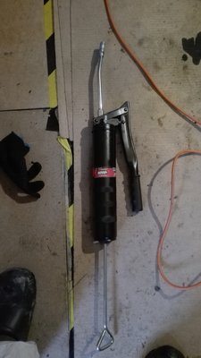

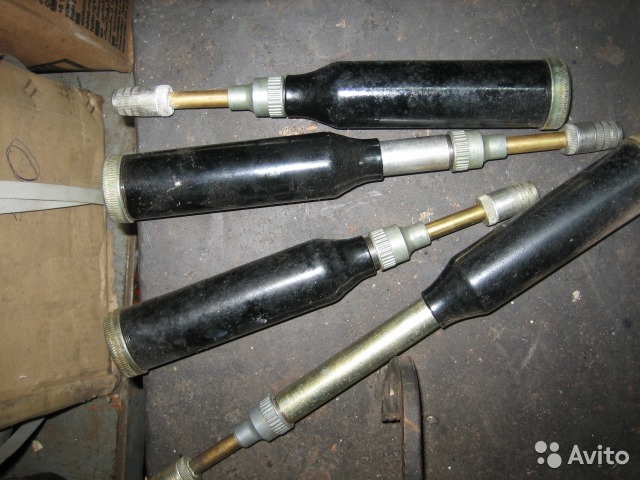

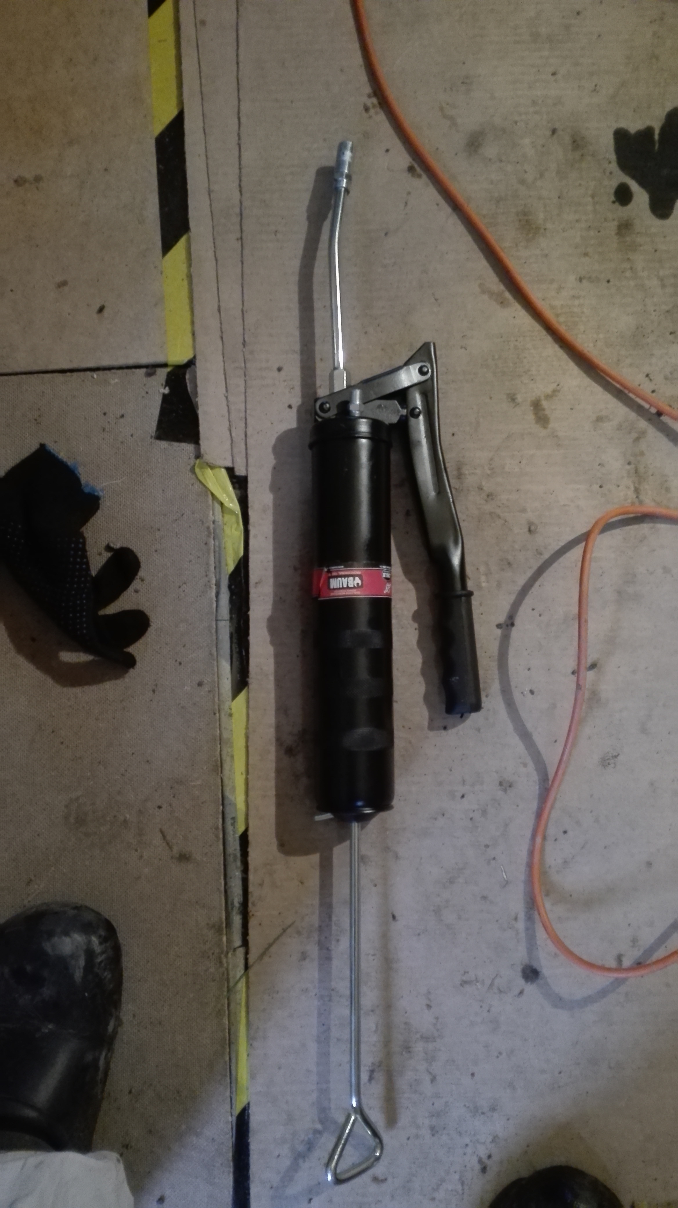

вот такой у меня плунжерно-рычажный. к плунжерному есть гибкие насадки, но гибкой работать- надо три руки: прижимать впрыскивающую головку, держать шприц, качать плунжер, да еще и периодически подавать смазку к плунжеру. а с жесткой трубкой с головкой - можно ее шприцем прижимать к тавотнице
есть и штоковый, но он капризно работает и тоже не влазит при невывешенном мосту. хотя вывеска нашего моста- дает очень мало изменения угла крестовины

юрий юрикович писал(а):вот такой у меня плунжерно-рычажный. к плунжерному есть гибкие насадки, но гибкой работать- надо три руки: прижимать впрыскивающую головку, держать шприц, качать плунжер, да еще и периодически подавать смазку к плунжеру. а с жесткой трубкой с головкой - можно ее шприцем прижимать к тавотнице

да способы есть, тот же дед61 вытачивал проставку, которую я сделал не выходя из гаража из пары трубок. стачивать головку шприца мне уже некуда - по кругу обточена. если сточить еще на плоскость - может и влезет, но нужно лазить примерять стачивая и нет 100%-ой уверенности, что удастся поставить головку и тавотницу "нос к носу". мне проще было сделать как сделал: с проставкой легко найти положение "нос в нос", когда смазка идет не в сторону по тавотнице, а через ее шариковый клапан

так я подрочил сегодня "конец" шприца, сделал его в средине и вверху гораздо тоньше. легко шприцанул задкардан. масло выходило старое черное и весьма жидкое
