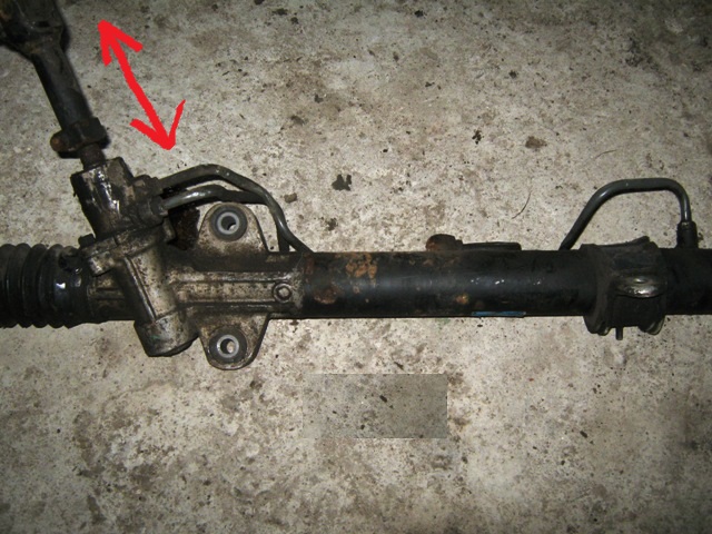

Подскажите, пожалуйста, а должен ли быть небольшой (пару мм) осевой люфт вала "рейки"?
