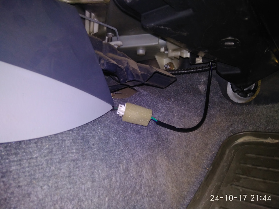

Парни, апну тему! Похолодало. И вот теперь начались проблемы. Первые 15-20 минут работает печка при 24 градусах нормально, потом холодный воздух. Приходится ставить на максимум что б прогреть ,стоит климат контроль,будь он неладен. Личится?

Скинте кто-нибудь фото где стоят эти датчики, особенно с нижним номером не совсем понятно

Serel писал(а): Скинте кто-нибудь фото где стоят эти датчики, особенно с нижним номером не совсем понятно

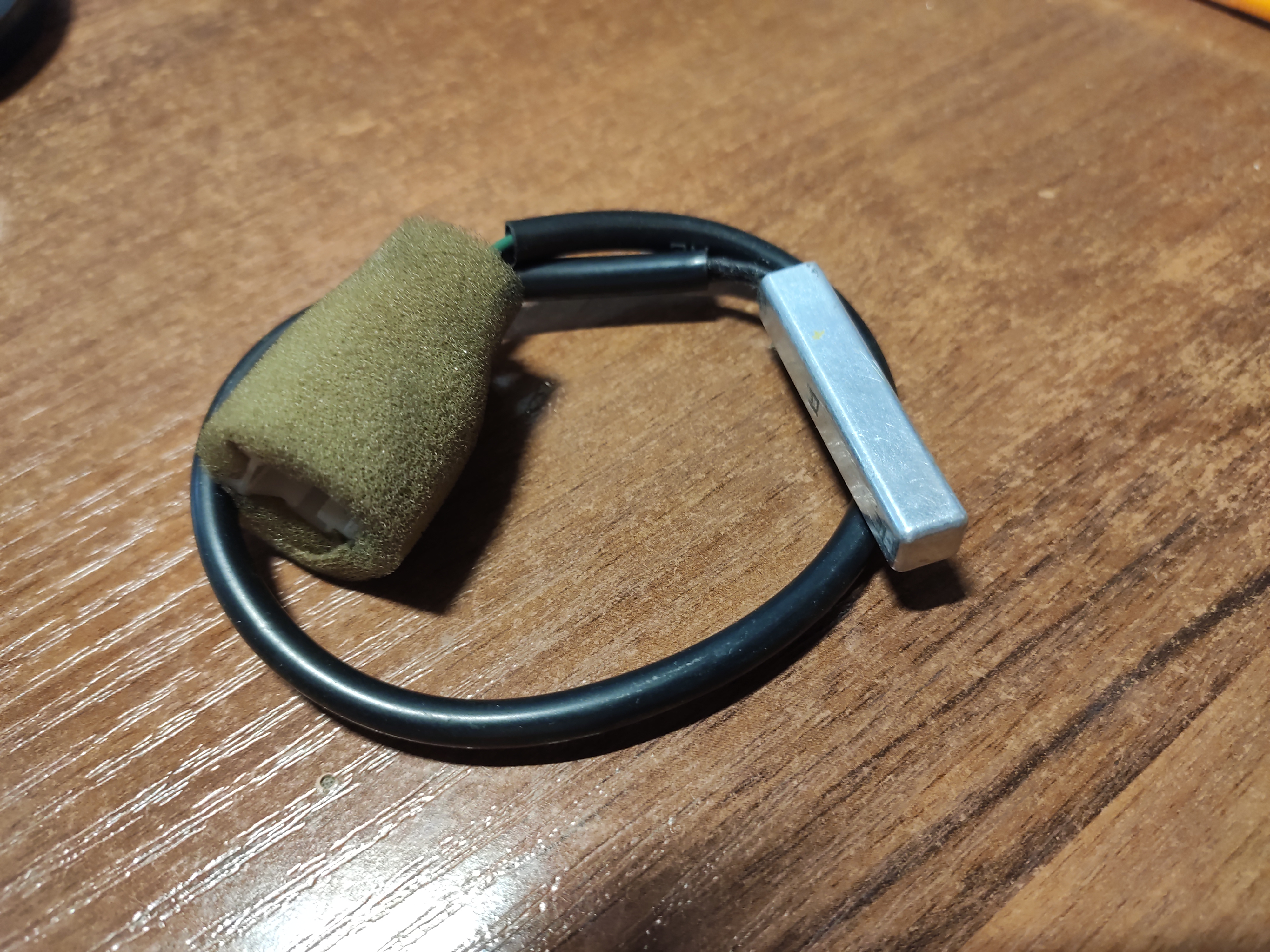

Я через Zzap покупал MR 298771 за 600 рублей БУ (на фото), но так и не поставил, не нашел куда. Снял бардачок, нижнюю пластину и.. ничего, забил в общем. Парень с драйва (UKM), вылечивший эту проблему, говорит,что замена этого не помогла, а вот после датчика на вентиляторе кондея (MR283903) все стало отлично. Буду заказывать .

D.Kalash писал(а): Парень с драйва (UKM), вылечивший эту проблему, говорит,что замена этого не помогла, а вот после датчика на вентиляторе кондея (MR283903) все стало отлично
Этот парень с драйва был я :*VICTORY*: , датчик у меня вообще отсутствовал на вентиляторе, после ДТП он отломился и никто в сервисе этому значения не предал. после установки датчика (MR283903) года 4 я проблем с климатом не имел, год назад продал машину.

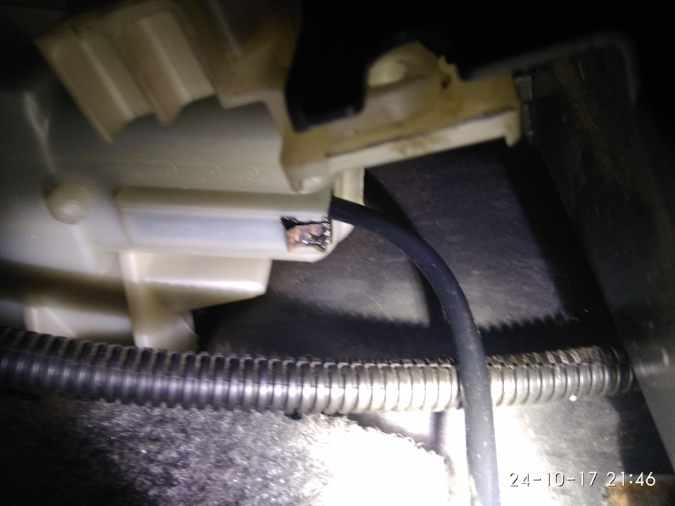

D.Kalash писал(а): Снял бардачок, нижнюю пластину и.. ничего, забил в общем.
А вот бардачек снимать насколько я помню не нужно, смотреть нужно за воздуховодом для обдува ног пасажира.
О, даже фотки пошаговые откапал места его нахождения
