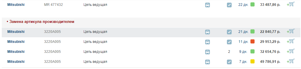

Скиф писал(а):А с хрустом скорей раздатка связана..у меня было.Цепь не растянута? Не цокотит на малых оборотах при подключенном передке?Кстати, извините что не в тему, но где купить цепь?Эксист не выдаёт отдельно-тока раздатко за 250 тыс :=-O:
на раздатку у него не похоже, т.к. эффект наблюдался и на 2H и на 4H. а цепь работает только на полном приводе.
цепь покупать именно в экзисте или автодоке. или тут на форуме совсем недавно отдавали новую занедорого...
но фигня в том, что это небюджетно при цене целиком раздатки 12-15т.р. без пробега по РФ.
хотя, кому как... вот коллега Padjerovod у меня мою старую раздатку забрал занедорого и свою перебрал. поставил себе мою цепь, которая на пробеге в 250 тыщ оказалась нерастянутая и в шикарном состоянии. и теперь радостный рассекает...
причем, перебрал раздатку прямо не снимая с машины на яме! :=-O: отцепил кардан и ее располовинил в висячем положении! маньячина :=-O:
Вот именно тут и видел за 10000, но продана ::-(: Цепь нашёл минимум 17500, в Москве.Раздатки у меня две и в обеих цепь растянута...Скинуть крышку и поменять сам думаю смогу и на домкрате дома...А вот всю раздатку не осилю-тут уж подьёмник нужен.Снять поставить тыщ 5-6..плюс раздатка 12-15...Масло в обеих случаях.Короч цепь выгодней лично для меня.Ещё раз извиняюсь у всех, что не по теме ::-[:
М-3,OME +2",БФ гудрич КМ2 305/70/16,шноркель,беркут R-20,СТБ и СТД от Kenyk,
Стократ 7т).....Продан.
GW Вингл5,пикап.
Stells Fantom 220,лесной мопед)
ЗиЛ131,кунг,лебедка,6х6,лесной везделаз)
hc2hunter
Сообщения: 7284
Двигатель:: 6G74 MPI
Откуда: Смоленск
Благодарил (а): 492 раза
Поблагодарили: 468 раз
Re: Фаркоп
Сообщение hc2hunter »
Скиф писал(а):Скинуть крышку и поменять сам думаю смогу и на домкрате дома...А вот всю раздатку не осилю-тут уж подьёмник нужен.Снять поставить тыщ 5-6..плюс раздатка 12-15...Масло в обеих случаях.Короч цепь выгодней лично для меня.Ещё раз извиняюсь у всех, что не по теме ::-[:
я раздатку менял сам. в одно лицо.
только товарищ придержал, когда я новой попадал на шлицы АКПП.
а так раздатка даже легче заднего дифа.

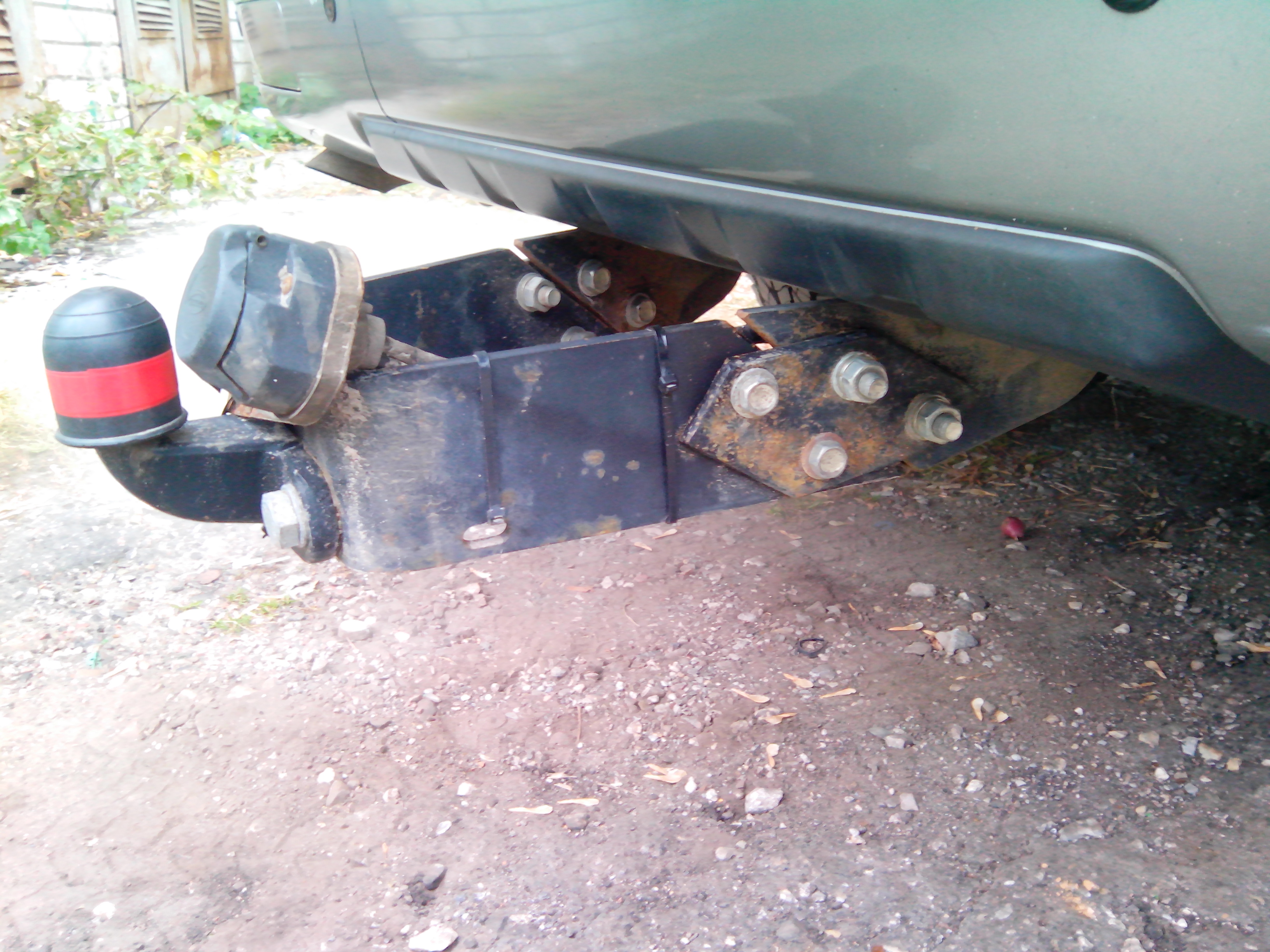

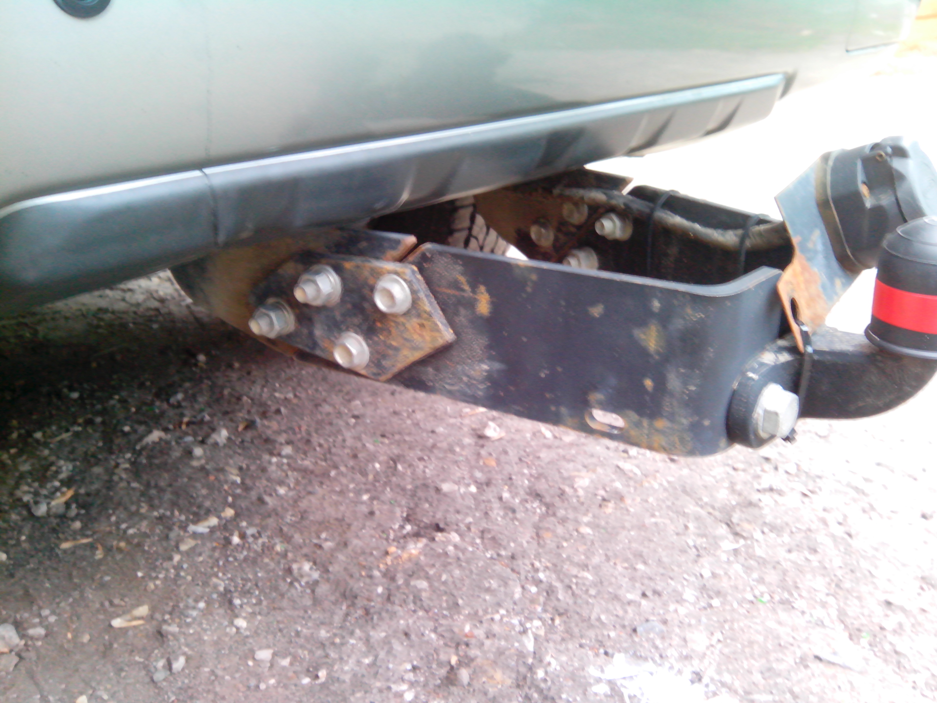

По причине нормальной цены был куплен фаркоп 4125F фирмы VFM-BOSAL
После установки стало понятно, что фаркоп этот как плуг и сильно выступает снизу, делая угол въезда сзади небольшим
Решено усовершенствовать конструкцию и сделать ее съемной.
Ставиться-снимается за 15 мин
