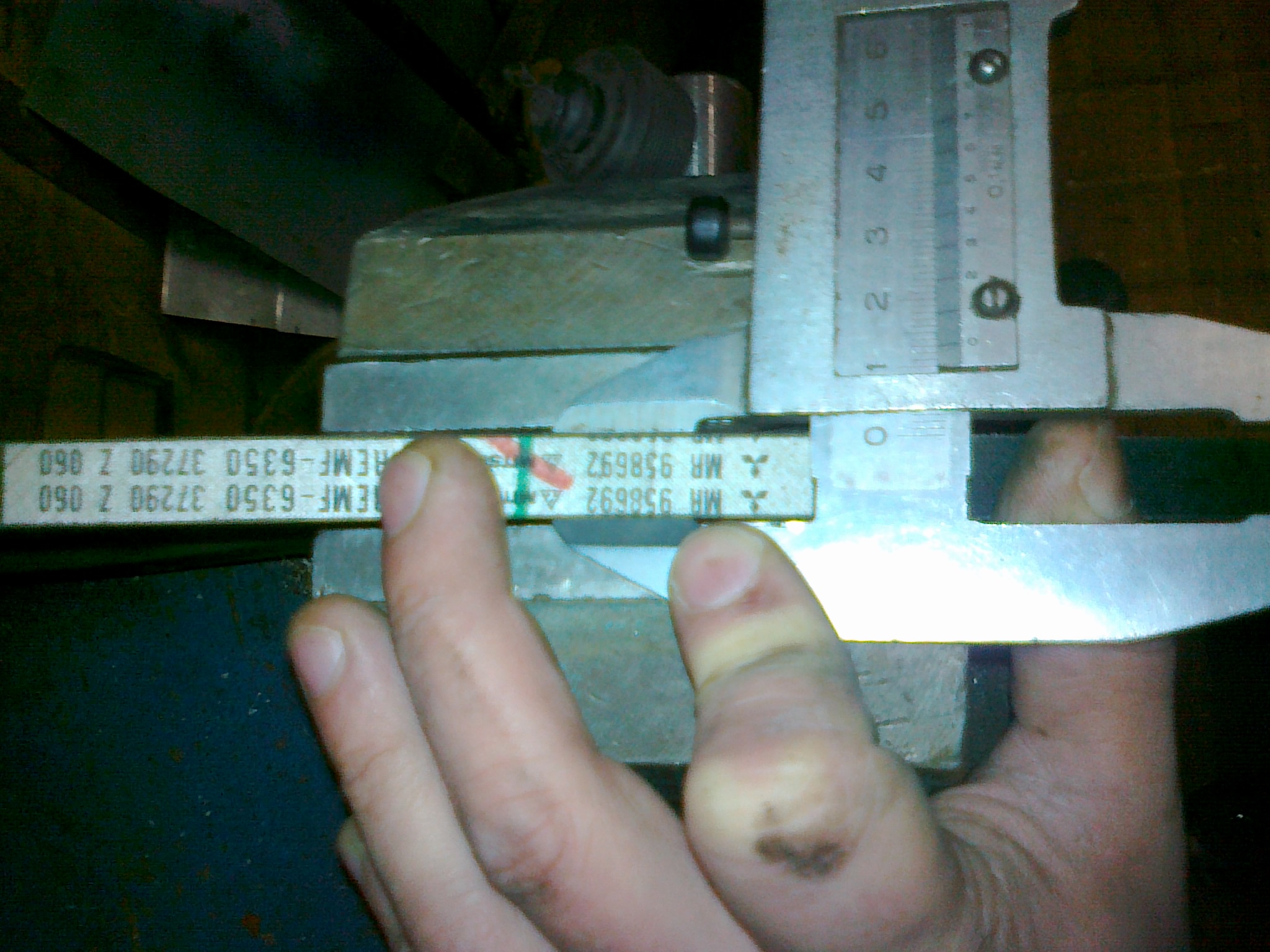

Свят писал(а):Ну вот... оригинал 13мм ширина, 915+-3мм длинна(замерять неудобно)
Посмотрел как ходит ролик,- у себя я и 900 поставлю и 925 влёгкую...
Дружище, я бы не утверждал, если бы на пробовал натянуть 900х13 сам (по крайней мере на купленном ремне было именно так написано 900х13).
Когда снял свой - сравнил - по длинне почти одинаковые, а вот по ширине новый толще. Единственное, что я не замерял штангелем размеры - возможно что купленый был не 13 а шире.
