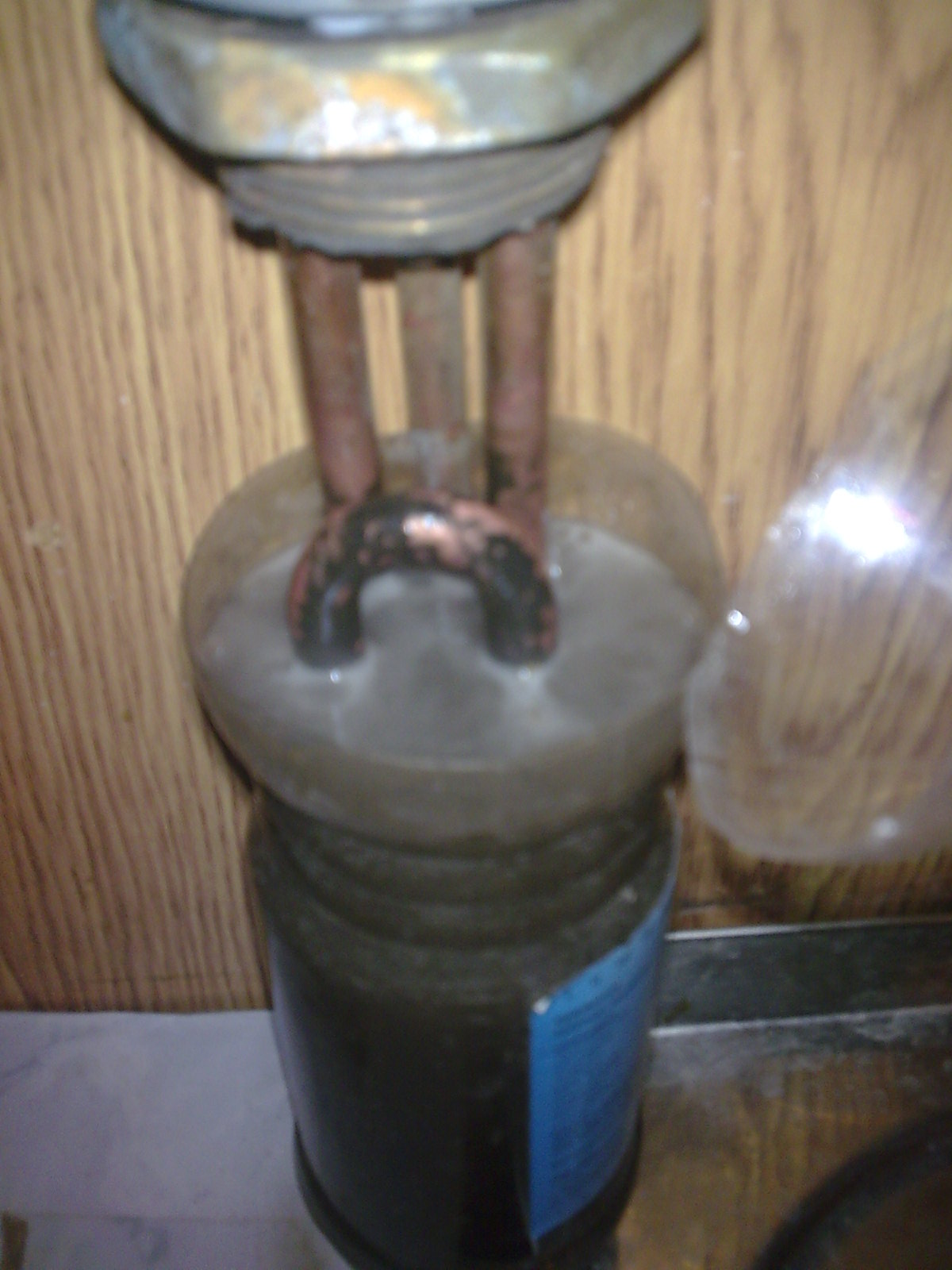

Привет! Я водонагревательную газовую колонку(радиатор) в своем доме промываю соляной кислотой, так вот вопрос, а если попробовать радиатор печки промыть
. Там и там медные. Промывки колонки другой химией результатов не давали. А так вылетает вся накипь на ура за 10 мин.
