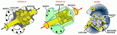

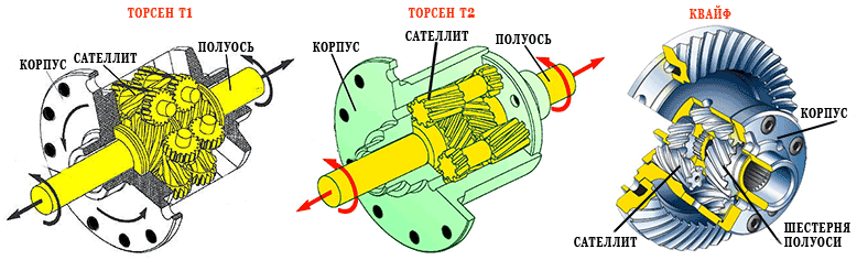

Limited slip differential type - Torque sensitivity type and rpm sensitivity typePodzemshik писал(а): А вот из английского мануала по ремонту Спорта:
Тип LSD - чувствительный к моменту и к оборотам.
Caution
Do not disassemble the limited slip differential case assembly
Внимание
Не разбирайте LSD.
А еще там написано, что в обычном дифе 2 полуосевые конические шестерёнки и 2 конических сателлита, а в Hybrid LSD 2 спиральные полуосевые, 4 коротких и 4 длинных спиральных сателлита. Это соответствует вот такому несимметричному Квайфу:
все таки получается Torsen и вискомуфта под вопросом
вообще для торсена не нужно масло с LS, значит вискомуфта должна быть...

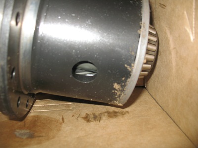

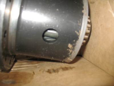

я сходил повертел в руках hybrid lsd диф - разбирать его совсем не в жилу (хотя болты под шестигранник есть), а в прорези видно вот что
реально похоже на квайф, который нарисовал Podzemshik
но как работает пока я не понял... торсен понял, а квайф до конца не понимаю
принципиально вроде все понятно, но где вискомуфта должна стоять?

На картинке Торсен тип 2 - это не Торсен, а самый натуральный Квайф
Если присмотреться, кинематически устройство абсолютно одинаковое, просто зацепление сателлитов сделано в разных местах. В одном случае сбоку, в другом случае посередине.
Осталось найти вискомуфту на фото

Она туда не влезет. В межколёсном дифе вискомуфта должна быть намного больше, чем в раздатке, так как передаваемый момент нужен больше.evserg писал(а):вискомуфта проситься между сателлитами полуосей
Кстати, вискомуфта бывает закрытая и открытая. Первая герметичная, работает на специальной силиконовой жидкости. На чём работает вторая - я не знаю

вобще даPodzemshik писал(а):На картинке Торсен тип 2 - это не Торсен, а самый натуральный Квайф![]()
чувствую, что ответ на вопрос где вискомуфта? должен быть очень простым ....он уже сам как вискомуфта
я думаю вискомуфта должна создать сопротивление на буксующей полуоси, чтобы торсен-квайф заработал

а все-таки во многих источниках это торсен тип 2
