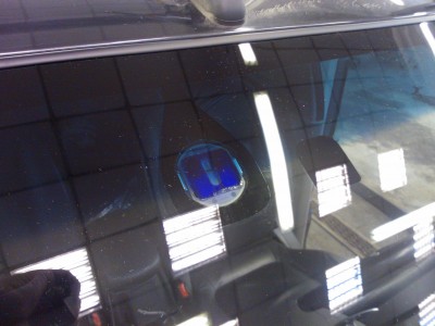

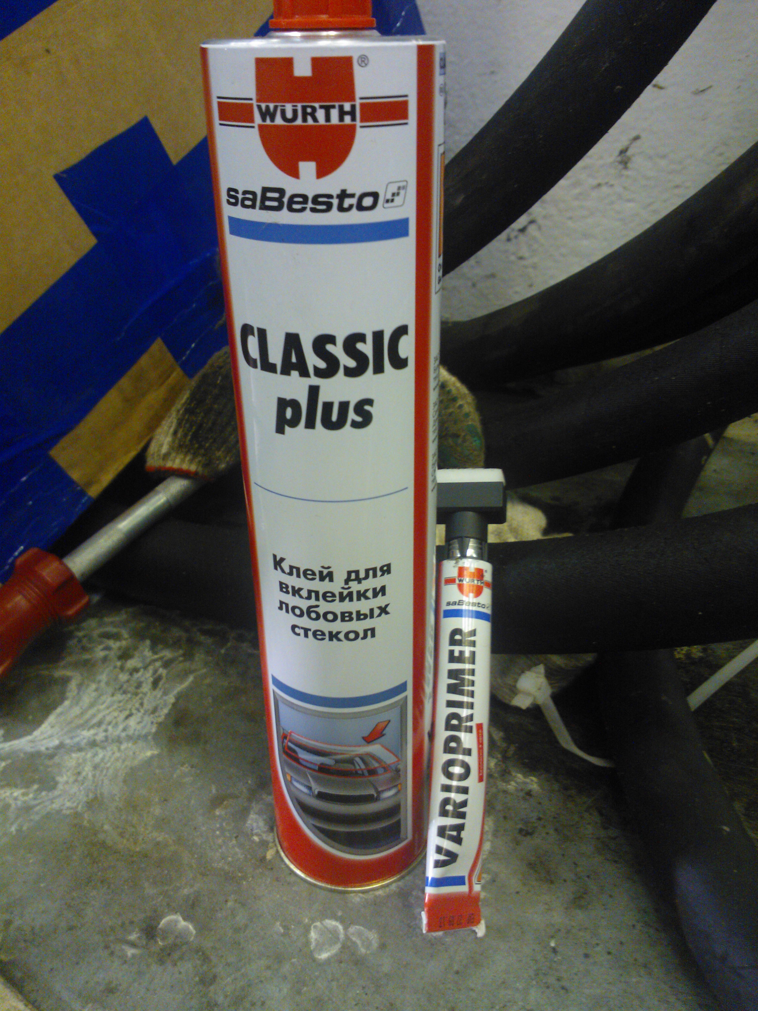

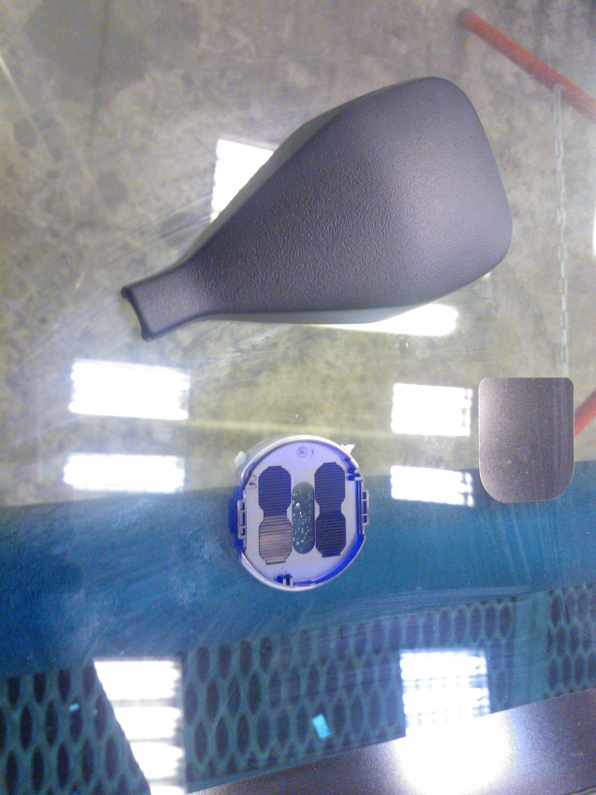

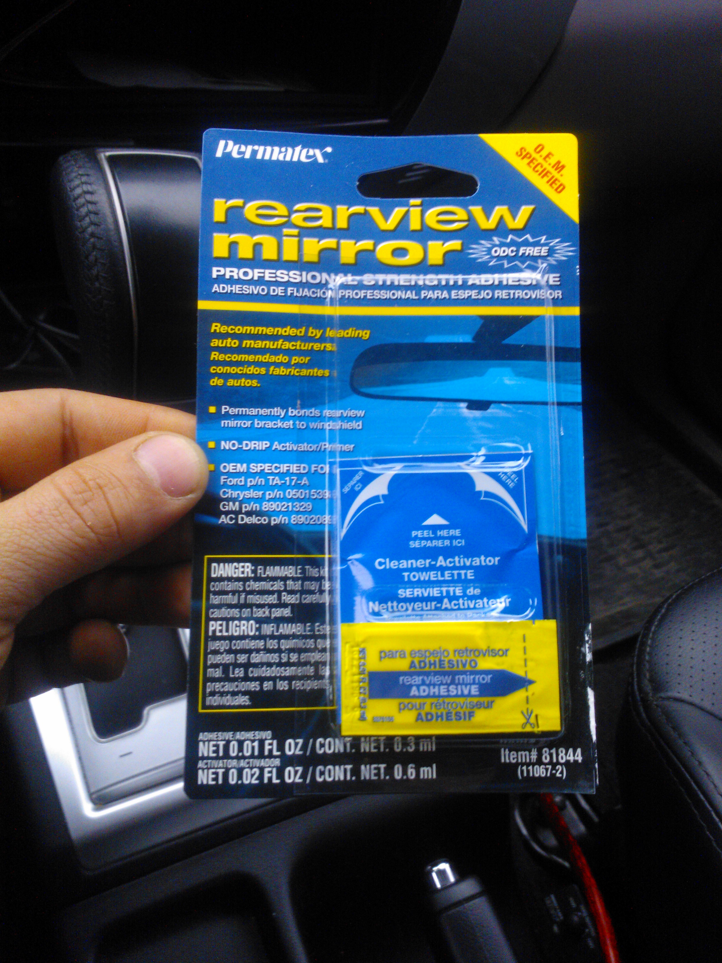

Re: Лобовое стекло

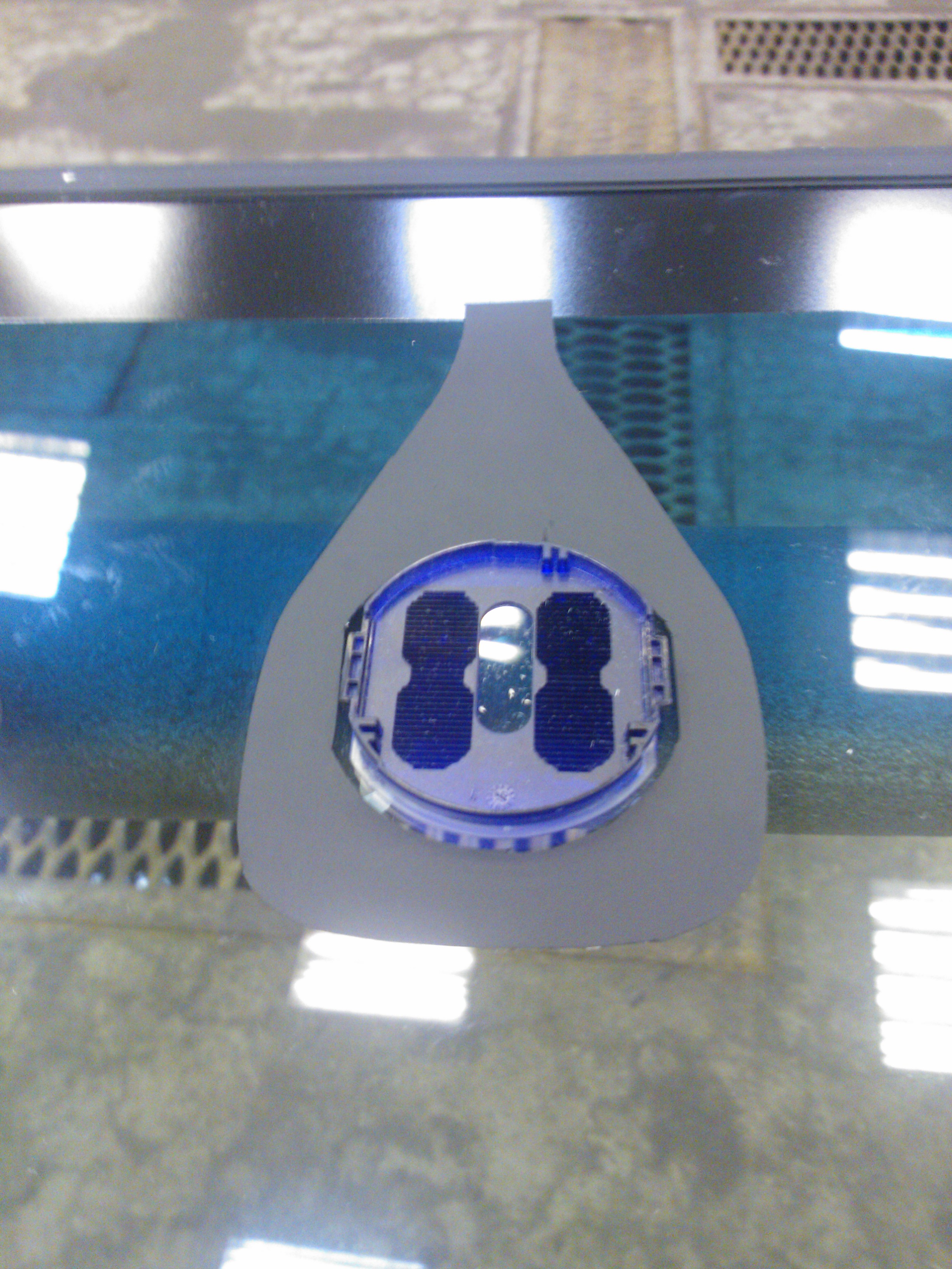

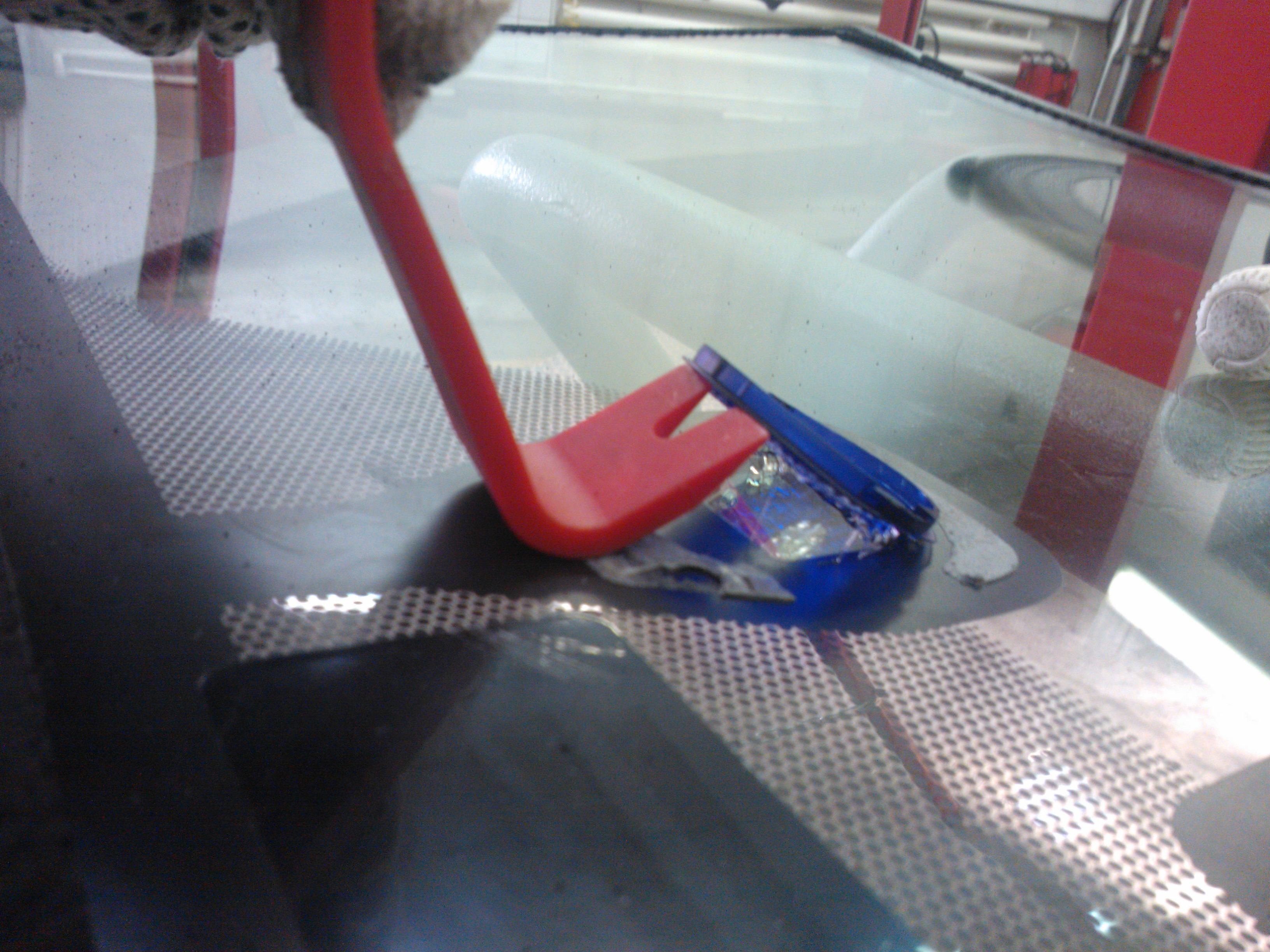

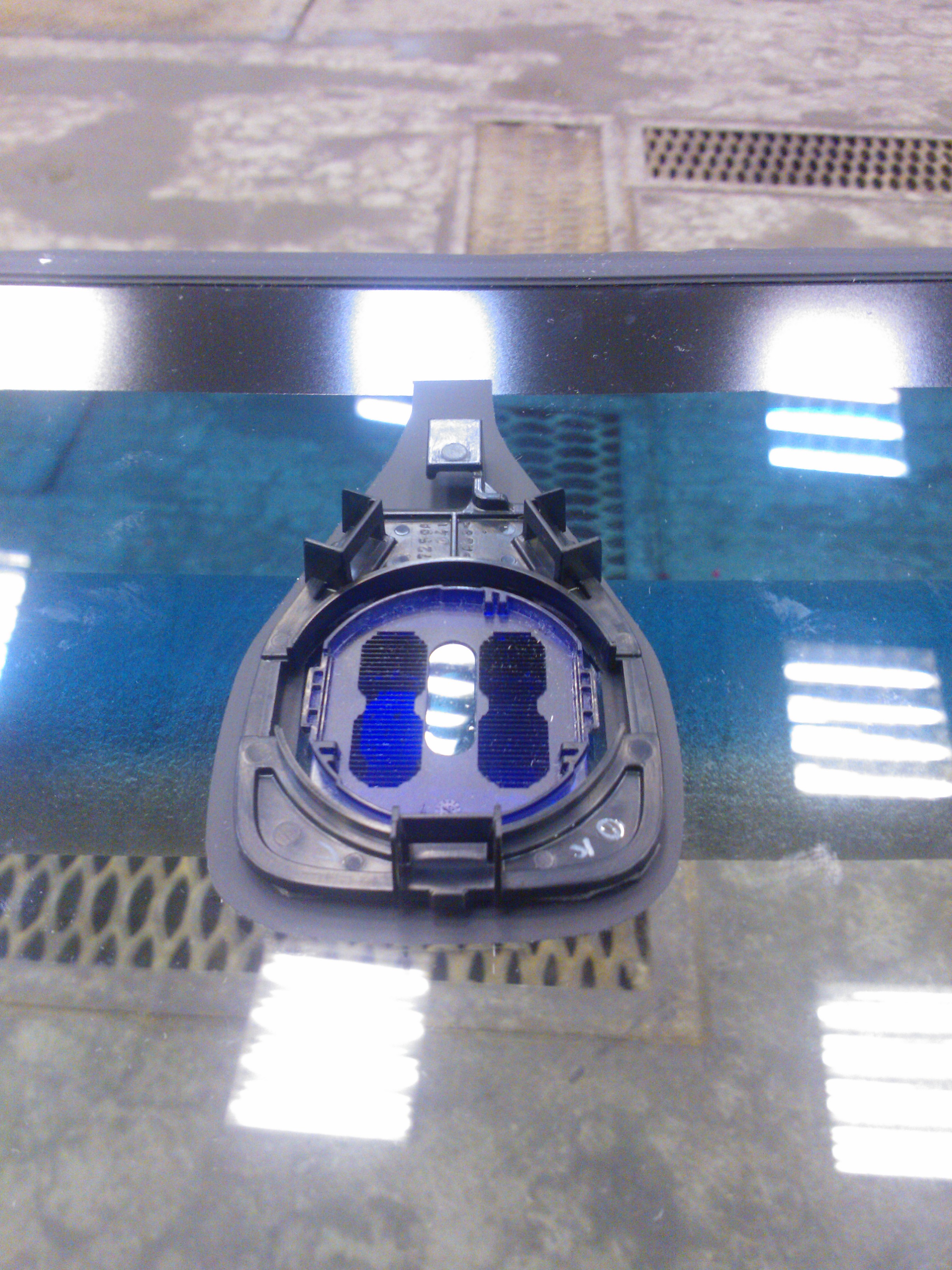

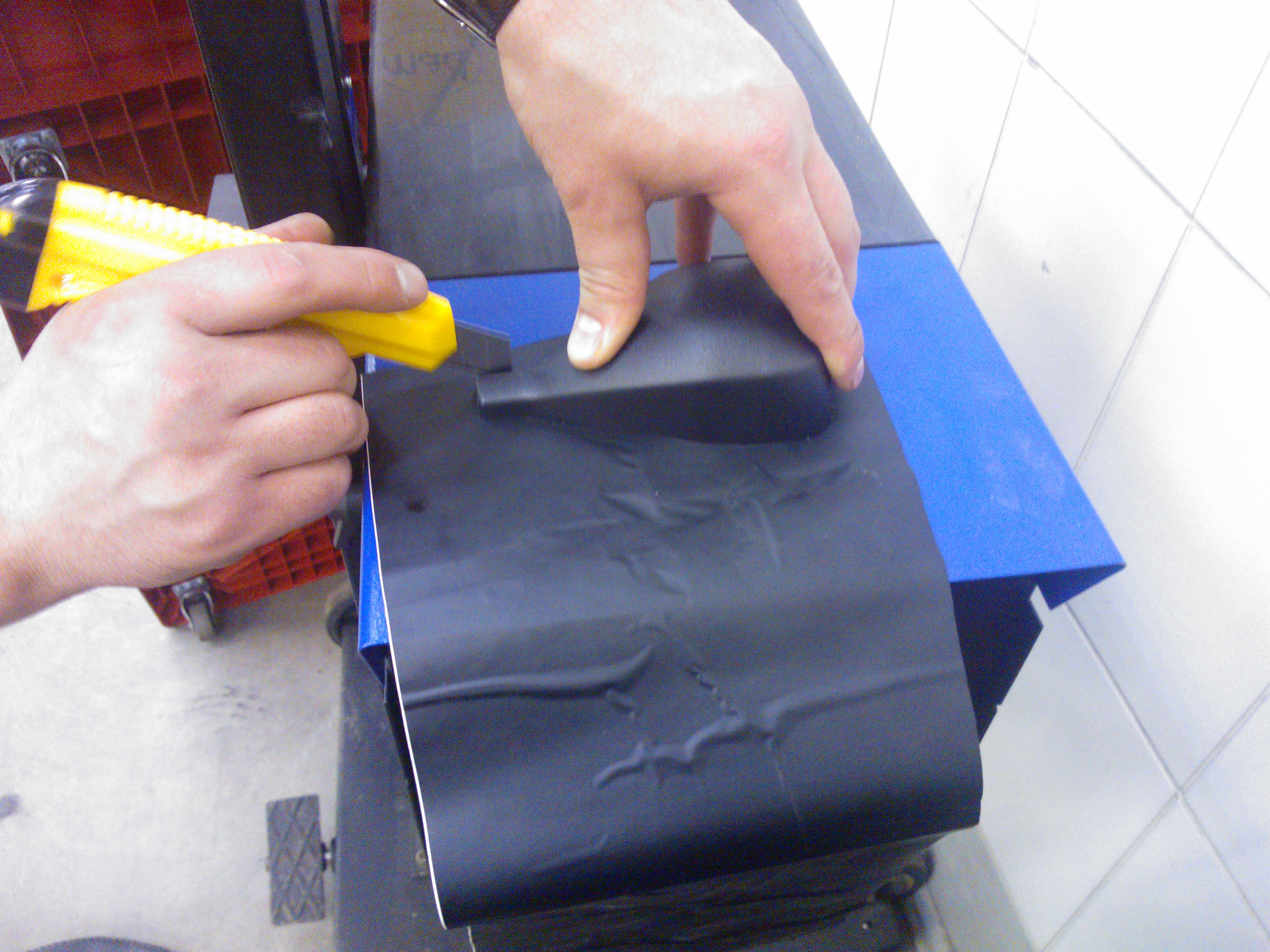

Переклеил стекло без датчика дождя под датчик. Нужно лишь немного колхоза и желание этим колхозом заниматься
А цена вопроса -приятно вспоминать перед сном
Купил стекло KMK-GLASS, ценник 2тыщи рублей новое.
Так же заказал все необходимые компоненты и детальки для переклейки. Молдинг можно было не покупать, старый нормально снялся...но риск присутствует...
При снятии пластика по крыше- сломали три клипсы крепления рейлинга, пришлось *задорого* купить сразу. Многие спецы по переклейке стёкол меня уверяли, что линзу датчика дождя невозможно переклеить, но у нас получилось. Вернее не у нас а у моего коллеги, которому огромное спасибо за терпение и несколько сломанных линз
Чтобы отклеить линзу, нужно хорошо прогреть стекло в месте её приклейки(фена у нас в самый нужный момент не оказалось, грели газовой горелкой
) и зацепившись и дав хорошую натяжку ждать секунд 15. Масса, на которую линза приклеена, отстреливает. Если переборщить- пластик ломается.
Потом, при удачном *отрыве* линзы- клеем её на новое стекло. Держит мёртво. Так как на обычном стекле нет пятака под датчик, я использовал матовую виниловую плёнку, которой обтягивают кузова тонировщики. Первый раз- в первый класс. На мой взгляд, в итоге получилось немного коряво( в отличии от оригинала- надо было плёнку точно квадратом под линзу вырезать) но в следующий раз сделаем уже так, что и не отличить будет. Как то так

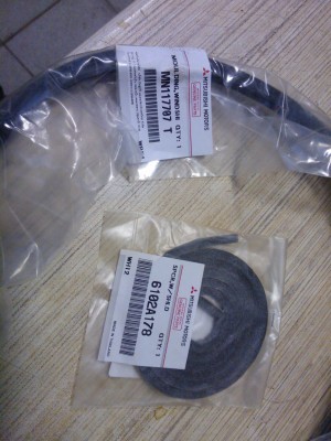

Re: Лобовое стекло
Проверяй: MZ690458SAMATLOR писал(а):А сколько стоит ЗАВОДСКОЕ стекло для максималок,с шелкографией и датчиком.Я и б крепеж для зеркала переклеил бы повыше)))
- PERESVET
- Сообщения: 508
- Зарегистрирован: 26 авг 2012, 00:27
- Мой автомобиль(и):: Дизельный Паджерище Спорт с механической КПП
- Откуда: Киев
- Откуда: Киев
- Благодарил (а): 153 раза
- Поблагодарили: 65 раз

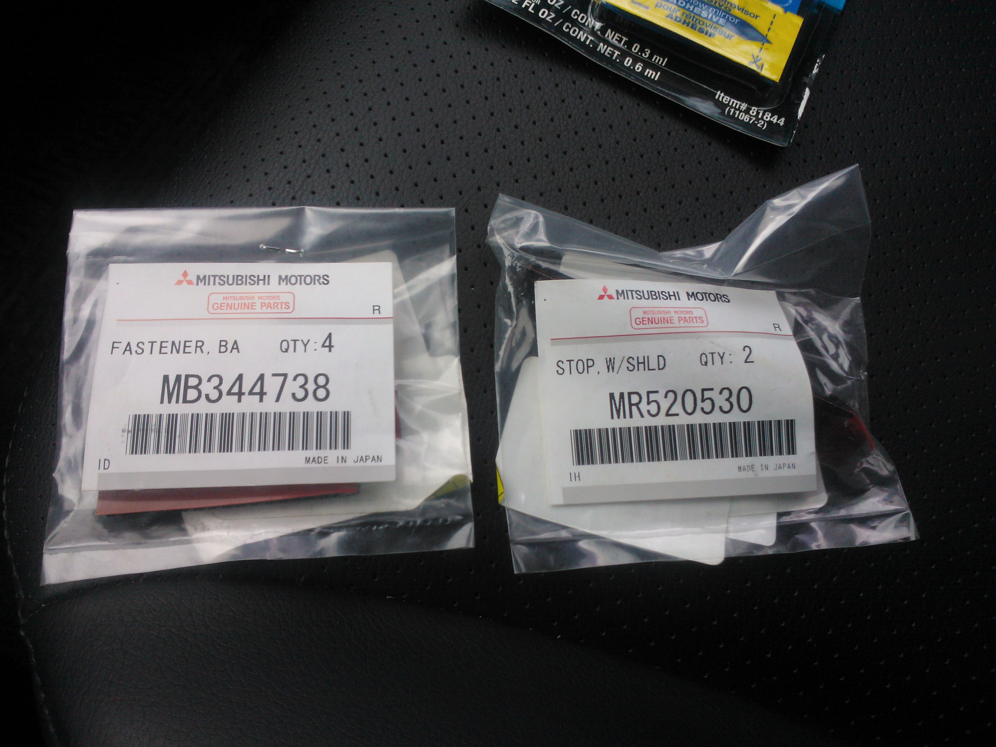

Re: Лобовое стекло

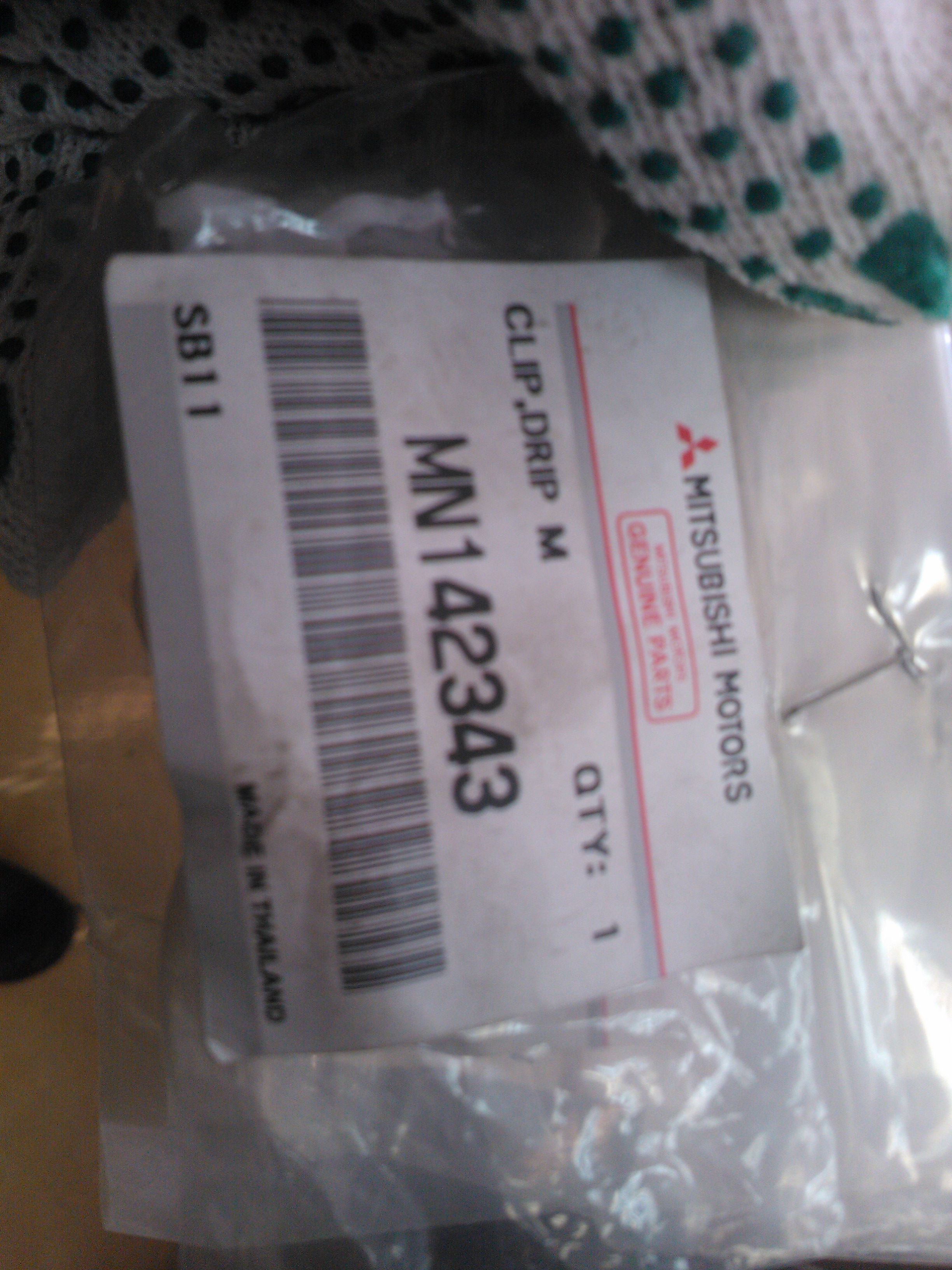

Прошу проверить комплектацию:
MZ 690458 Стекло лобовое - 1 шт.
MN 117707 Молдинг стекла лобового верхний - 1 шт.
MB 344738 Уплотнитель стекла - 1 упаковка- 4 шт.
MR 520530 Крепление молдинга стекла - По этому номеру в упаковке 2 шт.или одна?
6102A178 Прокладка ветрового стекла 1 шт.
MN 142343 Пистон крепежный - 2 шт.
Всё?
Всё?

Re: Лобовое стекло
[quote="PERESVET"]Прошу проверить комплектацию:
В упаковке будет одна штука. А по списку вроде всё.

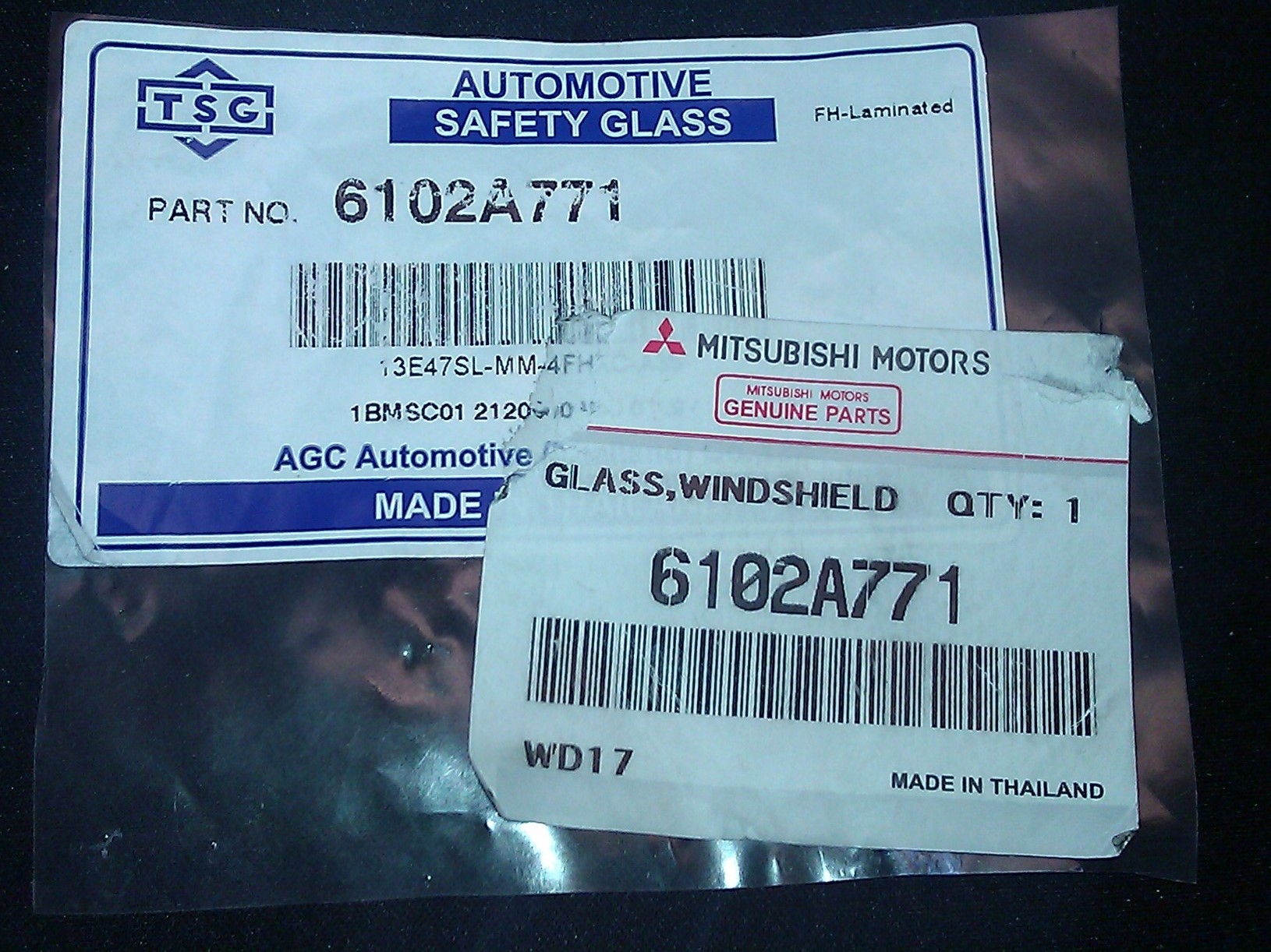

Господа, кто менял стекла, подскажите на оригинальном стекле идет линза под датчик или нет? А то у наших на складе лежит без линзы..Хотя по номеру и уверениям менеджеров стекло с датчиком дождя...
где взять эту линзу ?

Бирки от родного стекла с линзой под датчик. Снимал лично с родной упаковки стекла при замене.PROTON писал(а):Господа, кто менял стекла, подскажите на оригинальном стекле идет линза под датчик или нет? А то у наших на складе лежит без линзы..Хотя по номеру и уверениям менеджеров стекло с датчиком дождя...
