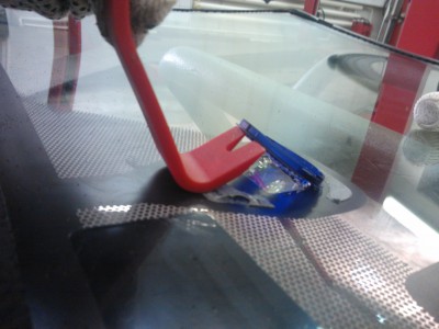

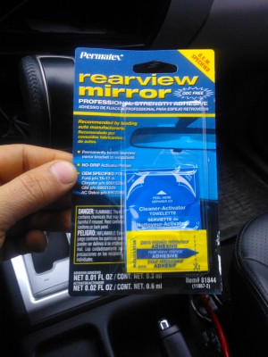

Переклеил стекло без датчика дождя под датчик. Нужно лишь немного колхоза и желание этим колхозом заниматься ::-D: А цена вопроса -приятно вспоминать перед сном ::-D:
Купил стекло KMK-GLASS, ценник 2тыщи рублей новое.
Так же заказал все необходимые компоненты и детальки для переклейки.
Клей для зеркала

Многие спецы по переклейке стёкол меня уверяли, что линзу датчика дождя невозможно переклеить, но у нас получилось. Вернее не у нас а у моего коллеги, которому огромное спасибо за терпение и несколько сломанных линз ::-D:
Чтобы отклеить линзу, нужно хорошо прогреть стекло в месте её приклейки(фена у нас в самый нужный момент не оказалось, грели газовой горелкой :*CRAZY*: ) и зацепившись и дав хорошую натяжку ждать секунд 15. Масса, на которую линза приклеена, отстреливает. Если переборщить- пластик ломается.
Потом, при удачном *отрыве* линзы- клеем её на новое стекло. Держит мёртво.
Вот оптимальная натяжка для линзы
Так как на обычном стекле нет пятака под датчик, я использовал матовую виниловую плёнку, которой обтягивают кузова тонировщики. Первый раз- в первый класс. На мой взгляд, в итоге получилось немного коряво( в отличии от оригинала- надо было плёнку точно квадратом под линзу вырезать) но в следующий раз сделаем уже так, что и не отличить будет.
Как то так :)

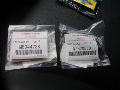

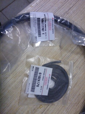

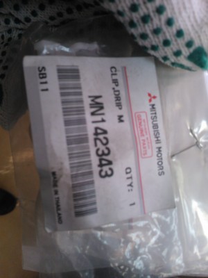

Прошу проверить комплектацию:
MZ 690458 Стекло лобовое - 1 шт.
MN 117707 Молдинг стекла лобового верхний - 1 шт.
MB 344738 Уплотнитель стекла - 1 упаковка- 4 шт.
MR 520530 Крепление молдинга стекла - По этому номеру в упаковке 2 шт.или одна?
6102A178 Прокладка ветрового стекла 1 шт.
MN 142343 Пистон крепежный - 2 шт.
Всё?
Re: Лобовое стекло
Добавлено: 02 авг 2013, 10:16
Alex5024
[quote="PERESVET"]Прошу проверить комплектацию:
В упаковке будет одна штука. А по списку вроде всё.
