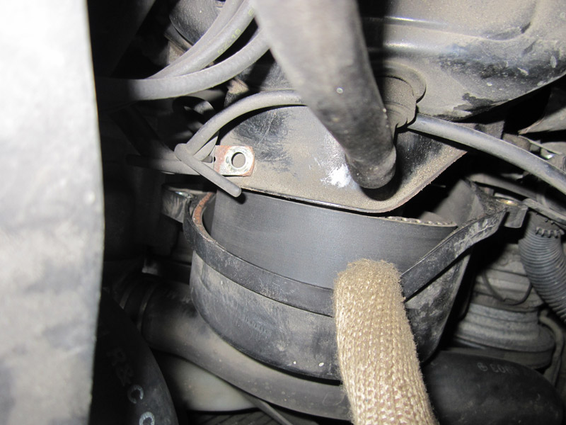

ремень грм прикрывает пластиковая черная крышка. Ее можно отвинтить и отогнуть в некоторых местах и он отчетливо будет виден. Далее все зависит от человека, который на него смотрит.
Недавно поменял, на 172 тыс.км. нууу... уже пора было менять, грм весь в мелких трещинках, но держится. Наверняка еще бы тыщ 20-40 проходил бы.
Вот фотка...
ps: это я про pajero 2 (не заметил сразу, что у тебя p4) если пробег 103 т.км. то скорее всего пока беспокоиться не надо.
