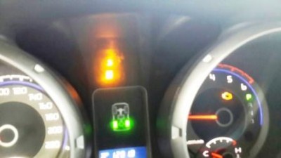

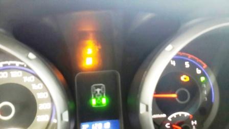

Доброго времени суток, други!!!
Дабы не беспокоить то и дело вопросами, изучил тему от и до......
Столкнулся с синдромом "Трех ламп" месяц назад.... Потом вот нашел темку и начал штудировать. Пойдя по пути наименьшего сопротивления, для начала прочистил датчик, промыл WDшкой шланги, проковырял сапун в коллекторе, только вот WDшку туда побоялся лить.
Все собрал, завел три или четыре раза, и о счастье!!! Чек и лампы погасли.... Но увы счастье было не долгим... Проехав пару километров, и остановившись, чек сново вспыхнул, а спустя секунд тридцать, "ASC OFF" и "Скользкая дорога"
Очень странно, что это происходит не хаотично, а в момент остановки и малых оборотов. Если перезапустить двигатель, "Чек" остается гореть, но если успел включить скорость, и поехать, то хоть тысячу километров можно ехать с нормальной тягой и мощностью, но остановился на светофоре....и синдром трех ламп включился.... Опять глушишь, заводишь и полный вперед, пока не загорелось опять.
В пробке, переключаюсь в ручной режим, что бы поменьше переключений АКПП было, так как уж больно неприятные удары...
Вообщем, чистка не помогла... трубки....ну если только микротрещины, по крайней мере визуально не обноружил.
Вообщем, как был вынесен вердикт BladimLUK - датчик менять однозначно.... Заказал вчера, сегодня уже забрал, цена вопроса 3950 руб.
На радостях выскачил из магазина, и тут же установил датчик. Сел.....перекрестился....завел четыре или пять раз, чек погас, все заработало....буквально минуту помолотил....потом Дежавю..... "ЧЕК", через 30 секунд "ASC OFF" и "Скользкая дорога"....
Вообщем день не задался.....грустно, обидно и не знаю, что делать дальше... Может еще раз почистить сапун в коллекторе?
HELP.... :*SORRY*:

Дык судя по твоему описанию,у тебе коробка пинается?
I made in Japan
Fisherman109
Сообщения: 27
Зарегистрирован: 17 фев 2014, 10:53
Двигатель:: 4М41 Дизель
Мой автомобиль(и):: Паджеро 4 2008 3.2D АКПП
Откуда: Московская обл. г.Краснознаменск
Откуда: М.О. г.Краснознаменск
Поблагодарили: 6 раз
Re: загорелась ASC OFF
Сообщение Fisherman109 »
Пока не загорается "ASC OFF" и "Скользкая дорога"
Все переключения нормальные, плавные.
Только загорятся, больше трех тысяч не крутит, и разогнать максимум до 80 смог.
переключает в диапозоне 2000 об. но с ударчиком, особенно первая.

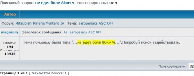

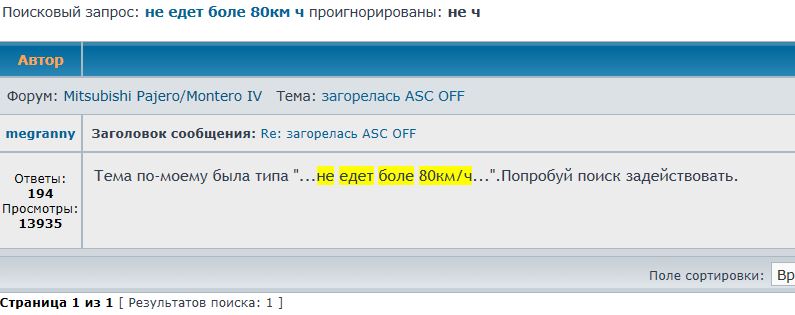

Тема по-моему была типа "...не едет боле 80км/ч...".Попробуй поиск задействовать.

Ну,а серьёзно,то я примерно сказал,но тема точно есть
I made in Japan
megranny
Сообщения: 6152
Двигатель:: дизель 4M41
Откуда: ЦФО,76
Благодарил (а): 16 раз
Поблагодарили: 79 раз
Сообщение megranny »
Вот тема.
http://pajero4x4.ru/bbs/phpBB2/viewtopi ... Fч&start=0
У чела с автой нечто подобное приключилося.
Правда там про с Щастливый хэпиэнд не договорено :*PARDON*:
