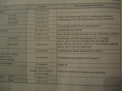

[Далее в поддоне было обнаружено приличное кол-во грязи и один из 3-х небольшой ежик из металлической стружки. В общем кол-ве, объем стружки из поддона и с магнитика составил около 1/3 чайной ложки. Используемое до етого масло было Castrol Transmax E (Аналог Mitsubishi Diamond SP-III) поменяно 40 тыс]
А с чего вы взяли что Castrol Transmax E являет аналогом Mitsubishi Diamond SP-III?
Оно к Mitsubishi вообще не какова отношения не имеет. А наличие надписи SP-III
Это говорит о наличие соответствующих присадок. Также там есть и такие надписи

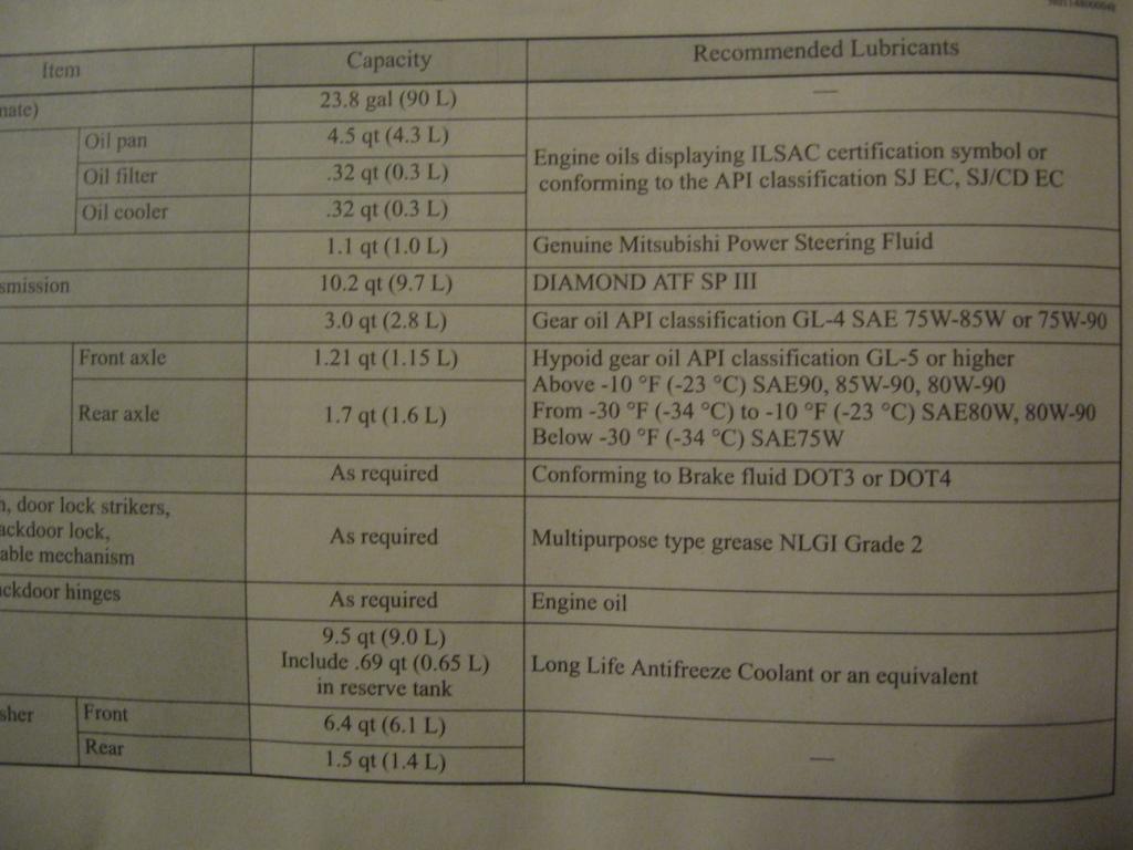

тогда для чего написана эта спецификация ?RazboynikOFF писал(а):ИМХО накручивают они на и на то и на это одинаково, все равно цена на DiaQween SP III почти в 2 раза выше получается....provokator писал(а): на последний накручивают 188рублей продавцы оптовая цена при покупке в 20литровом ведре составляет приблизительно 6 000рублей
про качество и применяемость не скажу так как не знаю точно.
З.Ы. Как мне позже один товарищ объяснил, Diamond SP III применяется для АКПП легковых авто, а вот DiaQween SP III для высоконагруженных АКПП джипов, грузовиков и т.д.....

richer, у вас в мануале написано что лить DIAMOND ATF SP 3 и нет упоминаия про аналоги. Это масло по сути АТФ3, но там хитрые присадки от митсубиси.
Кастрюл же - это универсальный атф 3, причём каКчества достаточно сильно подвергаемого сомнению. Никаму и никада не рекомендую лить кастрюль ни в коробку ни в двигло. Лучше уж лейте ЕНЕОС или ТОТАЛЬ, чем кастрюль.
Относительно Диамонд или ДиаКвин в П/М3. Коробки у этих авто одинаковые - V5A51. Но для америки (зная раздолбайство америкосов) возмжно льют масло с большим сроком службы.
