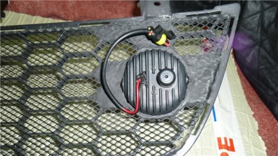

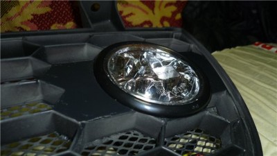

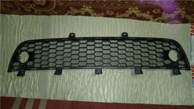

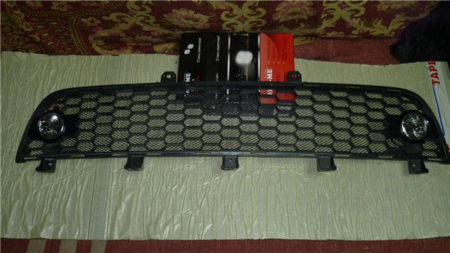

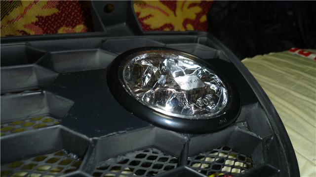

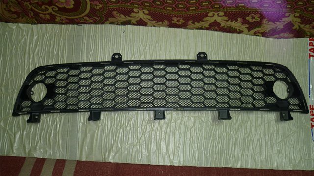

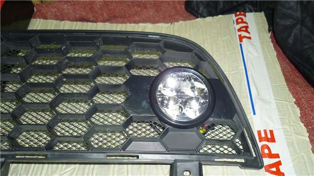

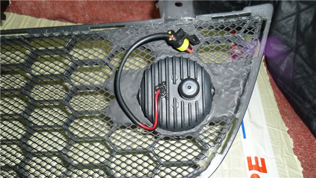

Shagron писал(а):Вот и я поставил себе ДРЛ на новый спорт, после неудачного эксперимента с китайскими поставил Philips на 8 диодов. Светят они просто отлично, гораздо лучше китая, и свет белый. Ставил по гостовским размерам. Расстояние между ними 67 сантиметров.
Вот фотки:
Издалека в солнечны день. Фотик почему то съел их яркость, она на самом деле сильно больше.
При включении габаритов свечение приглушается.
Монтаж. Вид спереди.
Очень доволен как получилось, хоть и проковырялся полдня, теперь можно свободно ездить с автосветом.
Подскажите пожалуйста други, где такие DRL-ки приобрести можно, курил тему не нашел где купить. Дайте пож- ста ссылку или контакты.

вот, забил тупо в яндексе маркировки, что увидел на предпоследней картинке.Hrom4x4 писал(а): Подскажите пожалуйста други, где такие DRL-ки приобрести можно, курил тему не нашел где купить. Дайте пож- ста ссылку или контакты.

долго присматривался,ходил вокруг да около и подумалось чтобы всё было по фен шую
надо круглые дхо ставить.причём встроить чтобы не казались инороднымирешотку пока не ставил,думаю над алгоритмом включения-выключения.да и время надо выбрать.поставлю-отпишусь
Пусть я не прав,но по вашему не будет! куз44. 4д56 АКПП
