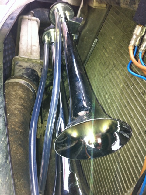

Вот и я поставил себе воздушный сигнал
Еще фото на драйве
http://www.drive2.ru/cars/mitsubishi/pa ... 7183/#post
Еще фото на драйве

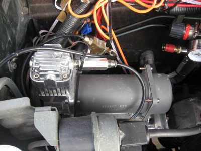

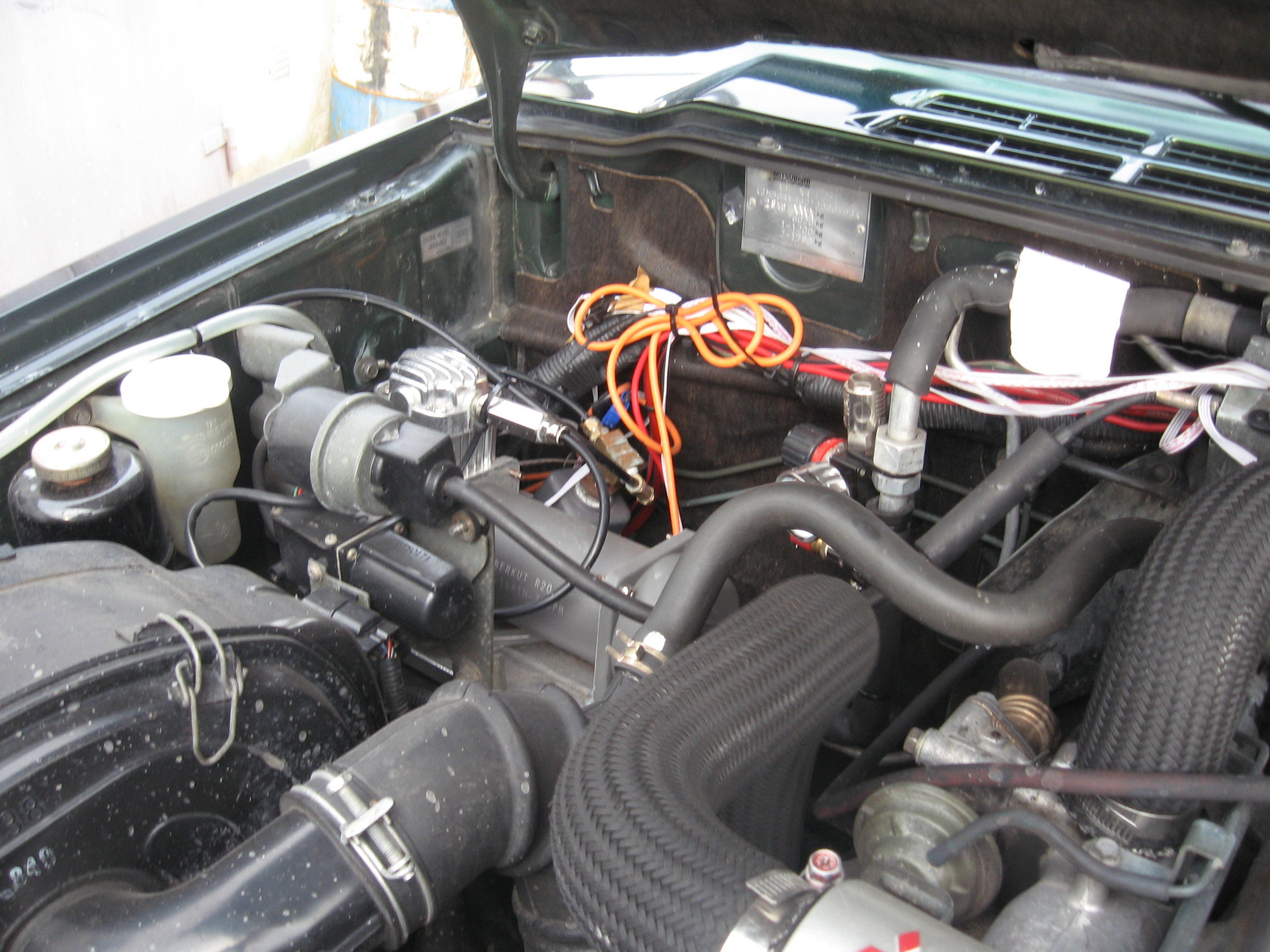

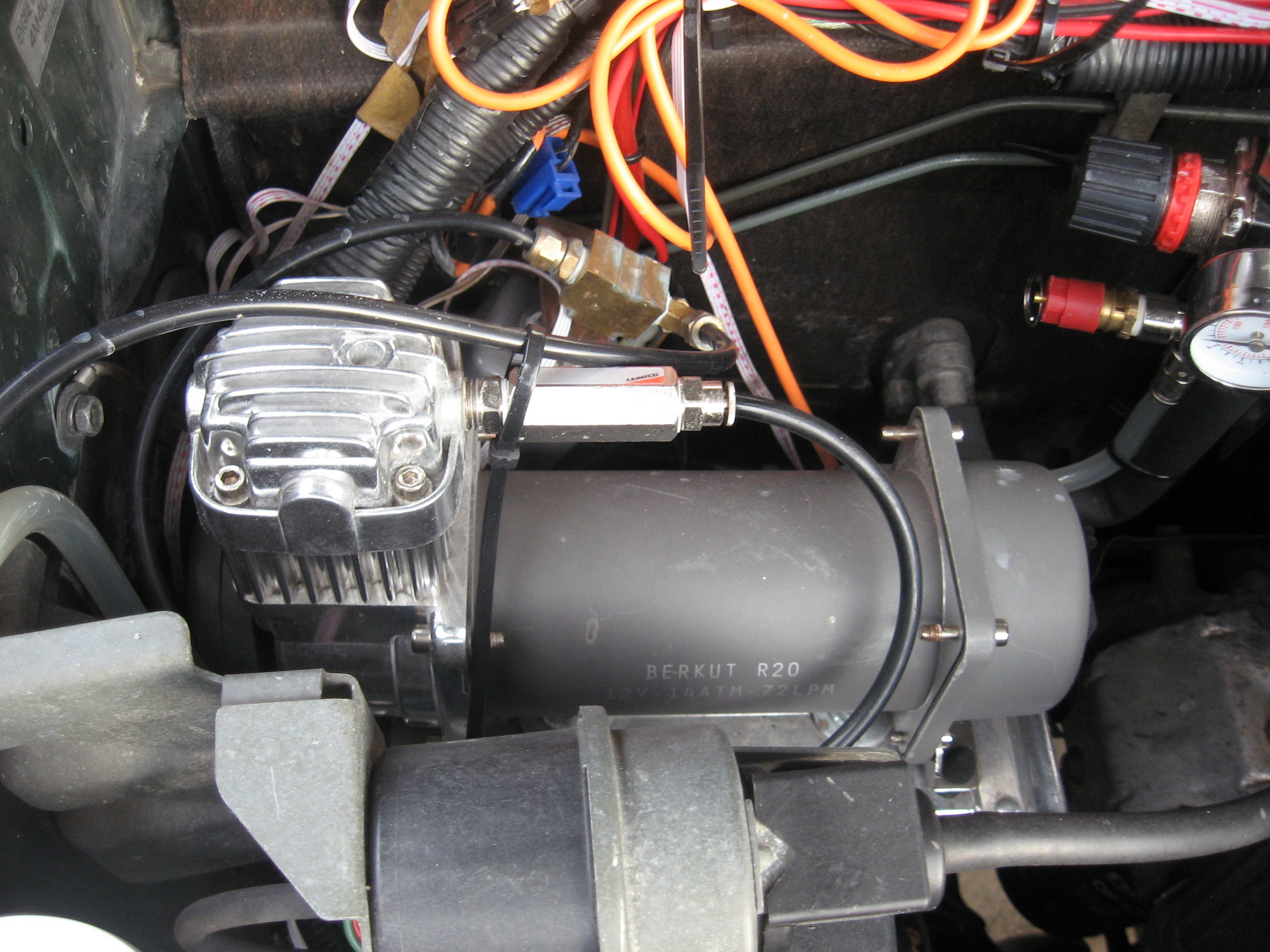

Вот и я поставил, с Беркутом 20, ресивером, планирую 2ю дудку воткнуть! На 7 атмосф. так даёт, что я сам аж обсыкаюсь!
Просто со страной не повезло!
