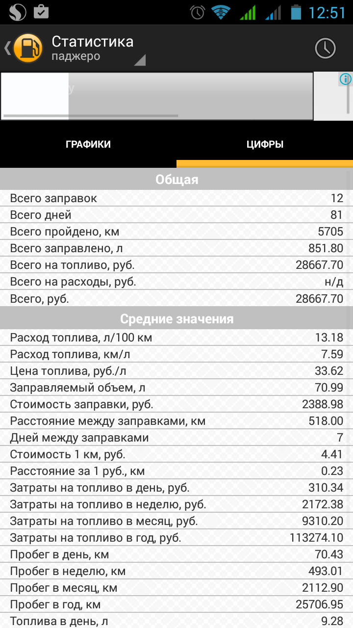

Re: Расход топлива 4м41
Сообщение _nick_ »
Я честно говоря не ожидал такого расхода)))пересел на него с бмв х5 е70 3 дизель. Там при постоянно динамичной езде не поднималось выше 11,5 л/100км. Но сейчас привык и понял что это для него нормально))На приборке пишет расход 14,2, так и есть в действительности. На 30 литров проезжаю где то 200-210 км. Сделан чип, егр програмно отключен, заглушек никаких пока не стоит, не хочется в мороз ковыряться. Пробок у нас нет практически, не стою нигде. Прогревы по 5 мин и дальше медленно еду. По заправкам данные заполняю в программу на телефоне.

Разница у нас конечно значительная..но у меня автомат, это плюс 1 литр к расходу.
