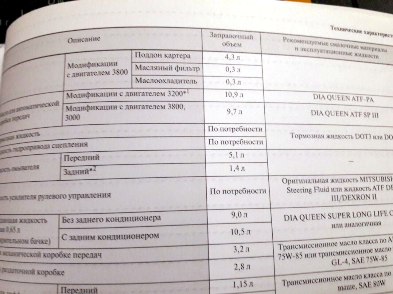

Друзья, подскажите в акпп сколько литров масло нужно заливать? И как я понял раз в 90ткм?
А в мосты, редуктор, как часто масло менять нужно?
Спасибо.

Выбираю сейчас масло для акпп.
Удивился, что на ззапе оригинал стоит дешевле Zic.
Оригинал 4024610 от 1800р за 4л, ZIC 162627 от 2200р.
Может ещё кто-нибудь посоветует другое масло, может побюджетнее есть?
Брать нужно 12л как я понял?
Спасибо.
Сообщения: 57519
Поблагодарили: 4809 раз
Какое масло в АКПП?
autosky писал(а): Выбираю сейчас масло для акпп.
Спасибо.
У дизеля было два вида коробок, и масла к ним НЕ СОВМЕСТИМЫ.
То что Вы выбираете судя по тому что у Вас мотор 200 кобылиц, а АКПП без щупа, Вам не подходит.
Ваша жижа имеет другой фасон и цену.
