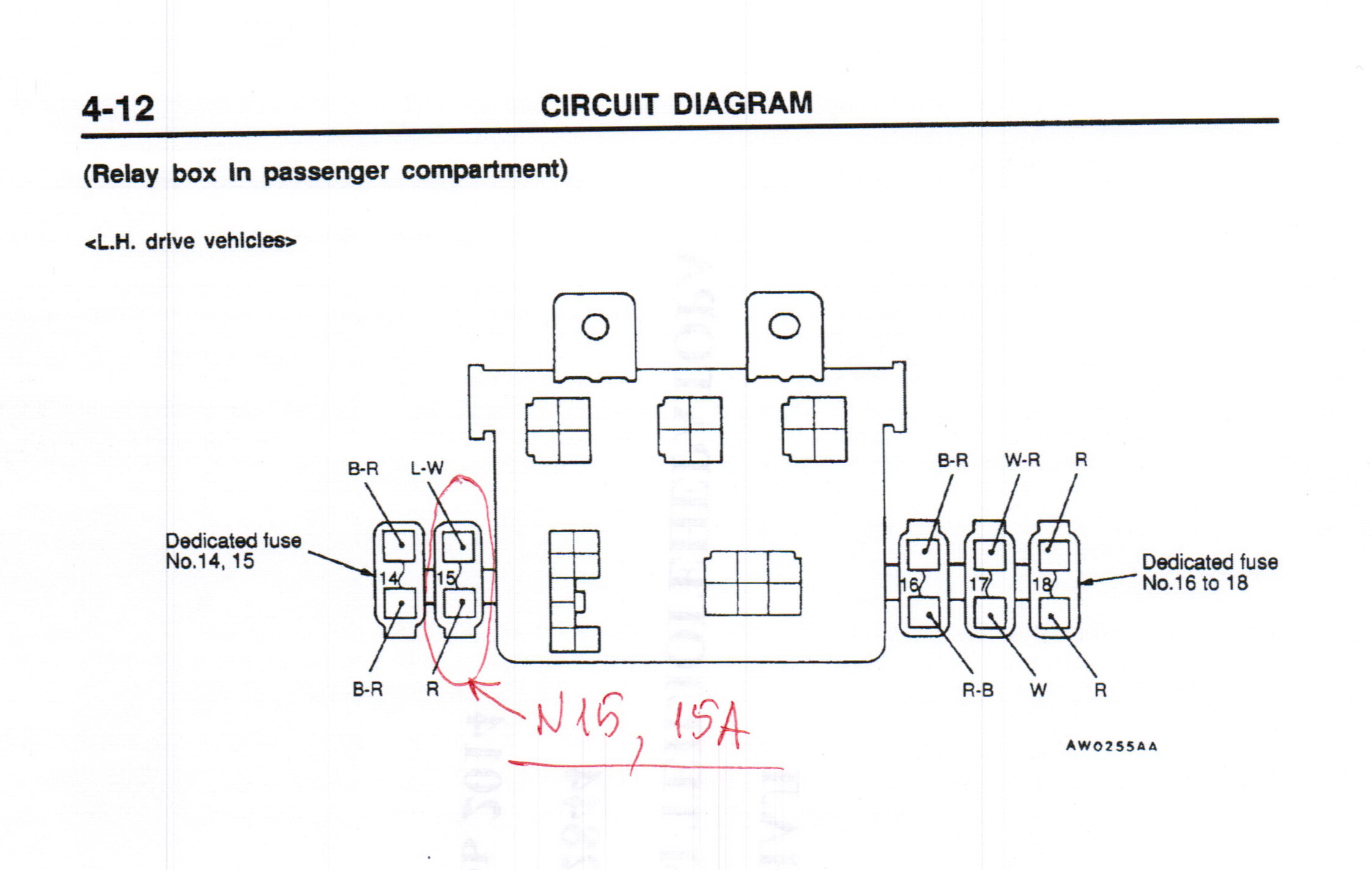

у нас два блока предов. один под капотом и второй под торпедой. Так же на некоторых машинах там еще рядом висят в синих корпусах преды (под торпедой).
Схемы на спорт у меня нет. Но на П2 надо посмотреть под торпедой водителя №14 15А и там еще есть релюшка по идее.
На прикуриватель который Cigarette lighter №5 на 15А

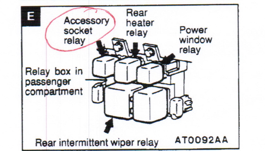

Если на допрозетку, то блок реле и предохранителей под торпедой, пред №15 на 15А, синий.
Там есть еще и реле для допрозеток, срабатывает при включении зажигания.
