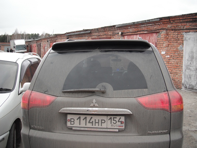

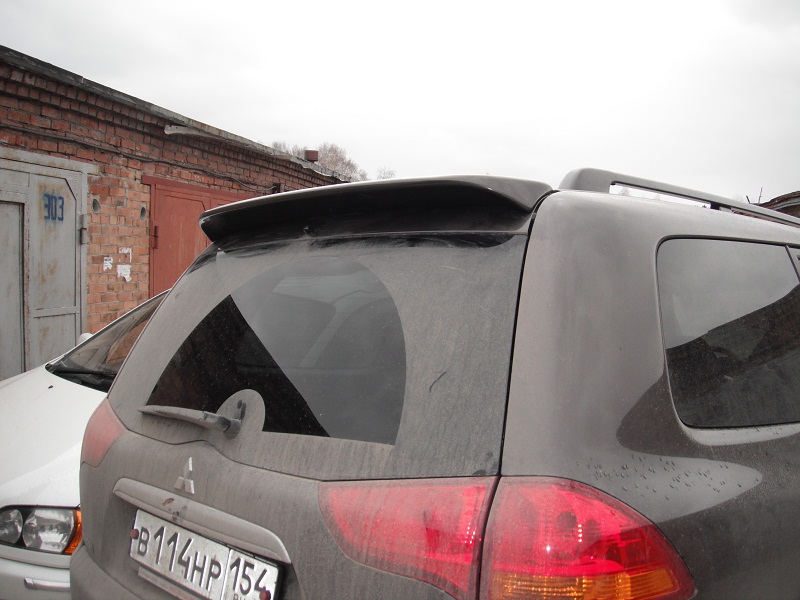

Вот добавил фото

drozd272, не ужели ты всерьез думаешь, что маленький кусочек пластика изменит "чемоданную" аэродинамику двухтонного джипа?

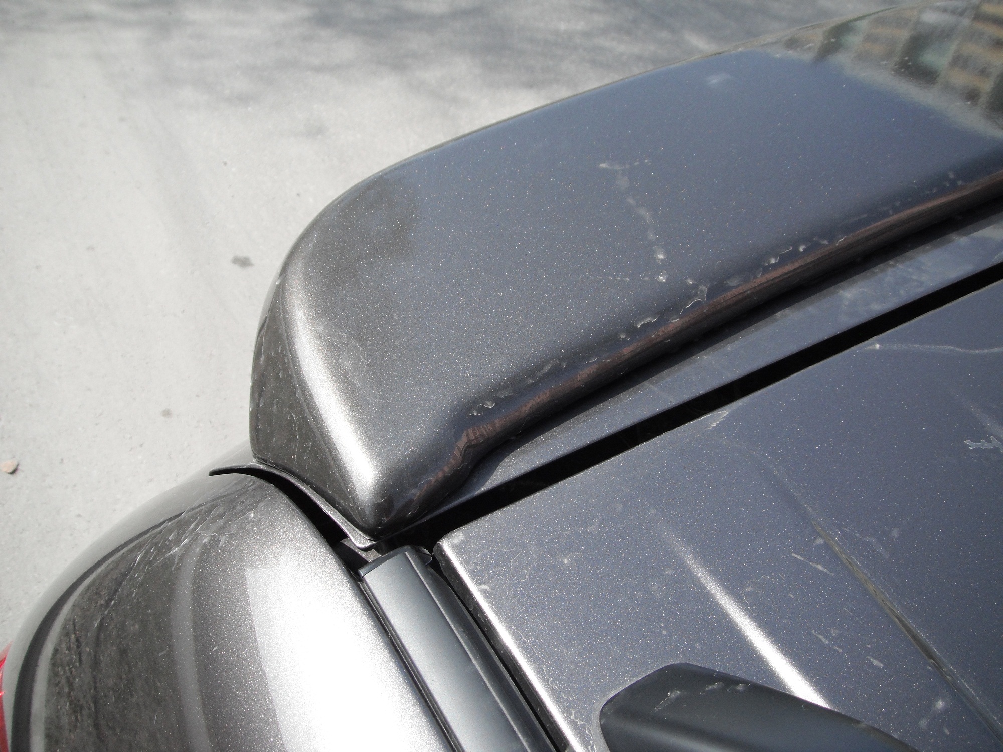

Вот как я установил.У кого по другому??

http://www.pajero4x4.ru/bbs/phpBB2/view ... 0#p1099758drozd272 писал(а):Вот как я установил.У кого по другому??
Mark69 писал(а):добавлюBIZON500 писал(а):1Пластиночки вставить штырёчками в отверстия в спойлере чтоб концы торчали из под спойлера.
2 приложить спойлер по месту крепления
3.отметить положение пластинок или закрепить то что точит из под спойлера хорошим скотчем
4.снять спойлер со штыречков пластины при этом остаются на машине (или отметки как они стояли)
5.через отверстия в штыречках делаем отметку для сверления отверстий .
6.сверлим
7.материм жадного диллера
8.НЕ менее часа любуемся своим красавцем
9 далее кто что любит![]()
10. не забываем отступить от спойлера до верхнего края 5-ой двери, иначе при открывании двери спойлер упрётся в кузов и все ваши труды окажутся напрасны( открыть дверь, приложить спойлер, добавить зазор, отметить положение маркером, далее по порядку с п. 1.
11. все перечисленные операции делать не одному а с другом, чтоб добиться симметрии ну и п.9актуальней
