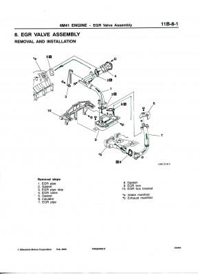

Интересное обсуждение! Вот решил тоже разобраться именно со своим двигателем (3.2DID / 165 лс / 2005 гв). Вот схема EGR с мануала по двигателю , зеленые стрелочки движения газов с ВЫПУСКНОГО коллектора сам нарисовал для наглядности))) И вот что подумалось:
1. Что такое позиция №9 (EGR box)? По логике расположения это либо улавливатель тяжелых частиц (аналог водопроводного отстойника) либо холодильник, как похоже на Common Rail двигателях. Либо и то и другое вместе. Но все тяжелые частицы будут там скапливаться в любом случае, поэтому полагаю данный элемент нужно снимать и чистить - и все будет видно (может его и нужно просто периодически снимать и промывать?). Т.к. все-таки есть сомнения, что инженеры могли допустить ПРЯМОЕ попадание отработанных газов во впускной коллектор!
2. Если говорят, что после глушения EGR двигатель типа "задышал" и пр., а сам клапан был закоксован, то что должно быть в выпускном коллекторе (количество сажи и прочих отложений), если через клапан проходит лишь незначительная часть выхлопных газов? Может все же нужно просто периодически (50-100-150 ткм) проводить чистку выпускного коллектора??
3. По поводу т.н. "локального перегрева". Как я понимаю "охлаждение" камеры сгорания может происходить при подаче EGR во впускной коллектор выхлопных газов вместо воздуха, но на режимах максимальной мощности - когда и более вероятен перегрев (по отзывам соклубников, которые "попали" на капиталку из-за перегрева при движении на больших скоростях / оборотах) - EGR закрыт (или практически закрыт, что логично - нам надо наоборот больше воздуха/кислорода), т.е. имхо EGR и "локальный перегрев" не причина и следствие...

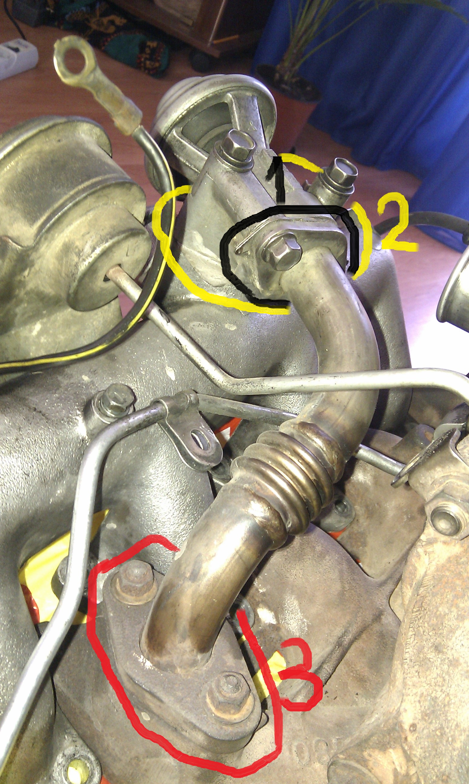

Залушил сегодня. После долгого взвешивания "за" и "против". Глушил в точке 2 куском шпателя. Вырезал болгаркой, сверлил фрезой, посадил на герметик. Смущает что шпатель тоньше родной "тройной" прокладки, но время покажет.
Если надо фото выложу. Прокладку не дождался, резал по месту по существующей.

Друзья, решил тоже заглушить ЕГР, как раз и коллектор снят. Прошу сильно не ругаться, но не могли бы вы еще разок сказать, куда лучше ставить заглушку, я так понял что на выпуск (на фото №3)? А может еще и на впускном заглушить (на фото №2)?

Правильно, на выпучк(№3). А на впускной не надо, хотя... хозяин-барин.
