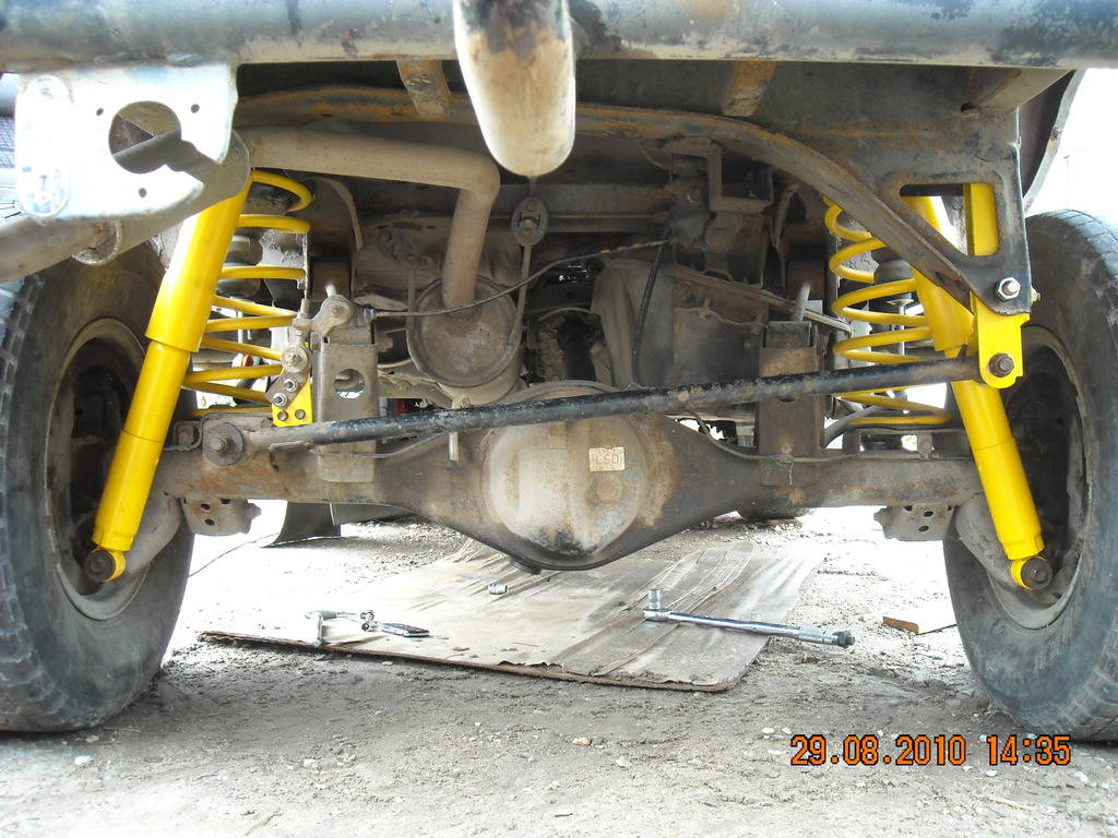

МШУ писал(а):то же самое сделать с креплением тяги Панара.
( ессно воплотить это НЕ п- образным профилем с 2-мя дыркамэ)))))))
Можно и болт-он придумать....это проще,чем приваривать к раме дропы с сохранением параллельности передней и задней осей в гаражных условиях( если сход развальный стенд под рукой,либо приблуды для замера геометрии рамы,то,кмк лучше приварить.)
Ну да, тут уж кому ближе сварка, кому болты.
По мне так болты поставить проще :)
Буду думать в этом направлении. Но надо кого-то опытного в помощь просить. Вторая голова хорошо, чтобы не накосячить.

МШУ писал(а): Про тягу Панара- Вот Красавец!!!! Всё правильно!!!!
Разрезать и удлинить( или втулку регулируемую вварить)-это бюджетное,но не совсем правильное решение,тк оптимальное положение тяги в статике ддолжно быть параллельно чулку моста и именно ,при таком воплощение,при ходах подвески,мост будет минимально утягиваться влево/вправо,с эффектом подруливания....
Иностранцы того же мнения :)
http://www.yotatech.com/f116/panhard-ro ... rod-15171/
http://www.nissanpathfinders.net/forum/ ... p-bracket/
https://www.4x4parts.com/nissan/images/ ... 5e0d40.jpg

Искал готовые решения для панара.
Все-таки тачки эти по всему миру катаются и лифтуем их не только мы.
Да вот пока не нашел. Всё на Jeep, Ниссаны, Тоеты.
На австралийских сайтах про паджеро, панару - в основном тоже регулируемые ставят.
Но то что искать, читать и много думать надо это точно :*COFFEE*:
Сегодня прикинул, так на вскидку дроп бокс на панару должен опускать её крепление см на 12-13. Конструкции поглядел - несложные. Еще раз все вымерить надо, изготовить и прикрутить :) Звучит несложно. ::-D:
Бортжурнал на Drive2

M@veric писал(а): Искал готовые решения для панара.
Дык если бы мост спереди стоял,то можно было бы просто удлинить Панару( перед и зад в унисон работают)
И направленность всех афтер маркет китов для гаражных "умельцев" с набором ключей на 17/19 , трещеткой и гидравлическим домкратом с ходом штока на 15 см :)

на сурфе таким ракусом перенесли http://www.drive2.ru/cars/toyota/hilux_ ... al/481289/

shakti-pepel писал(а):на сурфе таким ракусом перенесли http://www.drive2.ru/cars/toyota/hilux_ ... al/481289/
я на своей никак не доберусь
У афтора с Драйва,при таком плече,рано или поздно домик оторвёт.
При таком рычаге,нуно,без вариантов ,на противоположную рамину ставить растяжку ввиде трубы.

не понял как растяжку ставить?
http://yadi.sk/d/bSQZJPD-D9cME
красным растяжку обозначил так или как?
А с виду у него вроде так все неплхо. Удлинитель (дроп бокс) крепится на 2-е точки. Одна параллельно оси крепления тяги панара, вторая поперек (не на всех фотках виден болт крепления вверху).
http://f.a.d-cd.net/5497948s-960.jpg
http://g.a.d-cd.net/d817948s-960.jpg
http://h.a.d-cd.net/5297948s-960.jpg
Металл 4-ка конечно не очень много, но вроде не так и мало. Может при 5 или 6 мм толщине будет ощутимо более прочно?!
Просто конструкция с растяжкой в виде трубы получается как-то совсем нагроможденно?!
