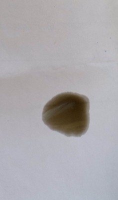

Re: Моторное масло для 4М41
Дык как обычно интервал от замены до замены 9-10тык.Насчет потемнения отпишу,ибо самому интересно,насчет моющих свойств.AGIP темнело только к третьей тысяче и так и не смогло отмыть гамно,получившееся после дилерского Mobil 5W50,что видно на снимке.Но и отложений с него не прибавилося.Это радует,могет к нему и вернусь ещё.Rodogast писал(а):megranny, а сколько планируешь ездить на нем? Можешь отписываться тут по поводу жора масла, потемнения и других видимых факторов?)

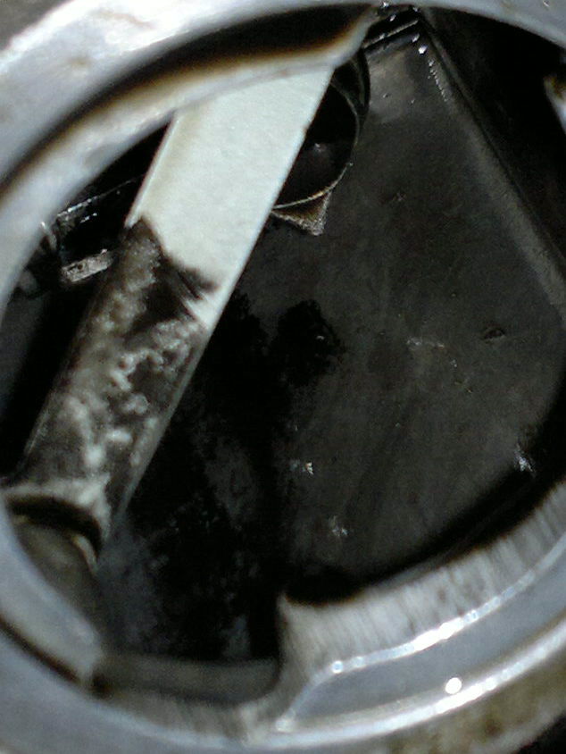

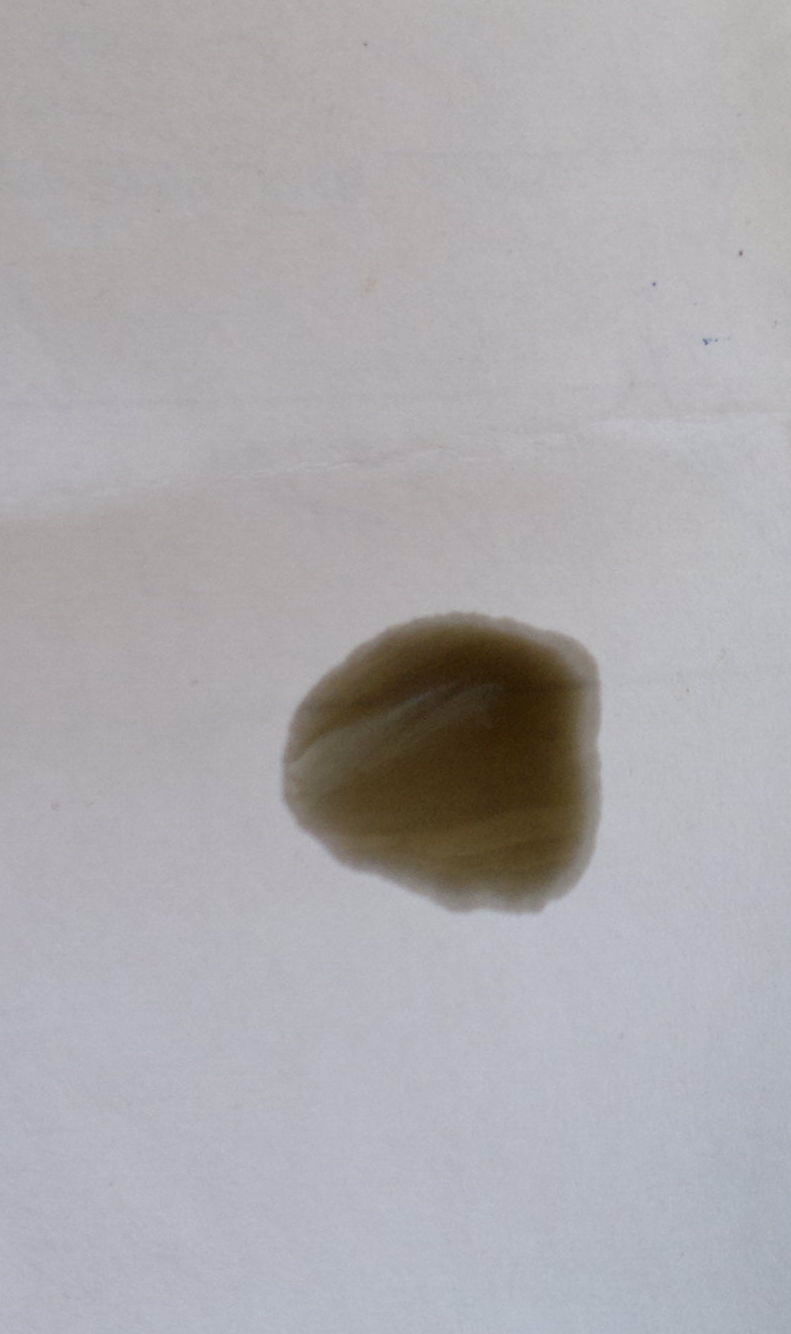

Продолжаю про LM Synthoil High Tech 5W-40.Rodogast писал(а):megranny, а сколько планируешь ездить на нем? Можешь отписываться тут по поводу жора масла, потемнения и других видимых факторов?)
Пробег тыщи около четырех.Угар стремится к нулю,но он еще зависит и от скоростного режима,а я последне время ехаю не торопливо.Еще не чёрное,хоть и потемнело.
Субъективно-у мну двиг и без того тихий,но вот как-то стал мягче тарахтеть,не как TLC 8-и цилиндровый,конечно,но оченно приятный такой звучок и цепь не перебирае,а едва слышно шелестит.Но всё это опять же субъективная оценка,да и качество топлива тож имее значение на шумы.
