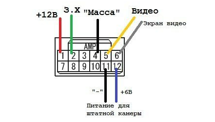

NTSC. Питание на камеру можно взять с задних фонарей. Распиновка на зеркале такая (если продублировался, то сорри).
