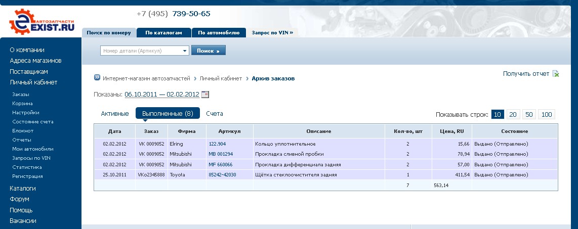

Я заказывал именно вот это:
Elring 122.904 Кольцо уплотнительное 2
Mitsubishi MB 001294 Прокладка сливной пробки 2
Mitsubishi MF 660066 Прокладка дифференциала задняя 2
Все медное и подошло без проблем.

Re: замена масла в переднем и заднем мосту
На екзисте?

Да. Elring 122.904 - заказал это наименование т.к. ждать не хотелось.Vistereos писал(а):На екзисте?
