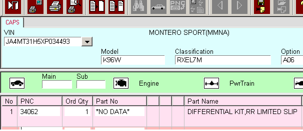

Всех с наступившим )))Посмотрите по наличию ЛСД
JA4MT31H5XP034493 Заранее Благодарен

kamod51 писал(а):Всех с наступившим )))Посмотрите по наличию ЛСД
Нету
