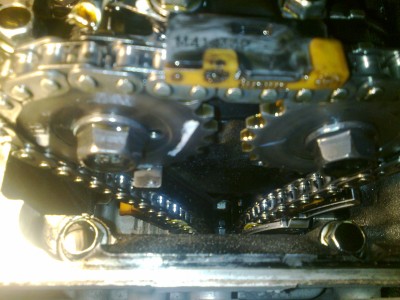

Тяжелым путем , не выдержал
(167т.км) залез под клапанную крышку (заодно ЕГР заглушил)проверил цепь(не такая она оказывается и велосипедная
), натяжитель,успокоитель,все в идеале,можно было и не лазать,но так спокойней
,поставил новый успокоитель,только из-за того что лежал в запасе,на старом еле заметные полоски от цепи.Снимать клапанную крышку с комонрейлом геморой еще тот однако.Пружина в натяжителе по сравнению с П-2 туже наверно в два раза!

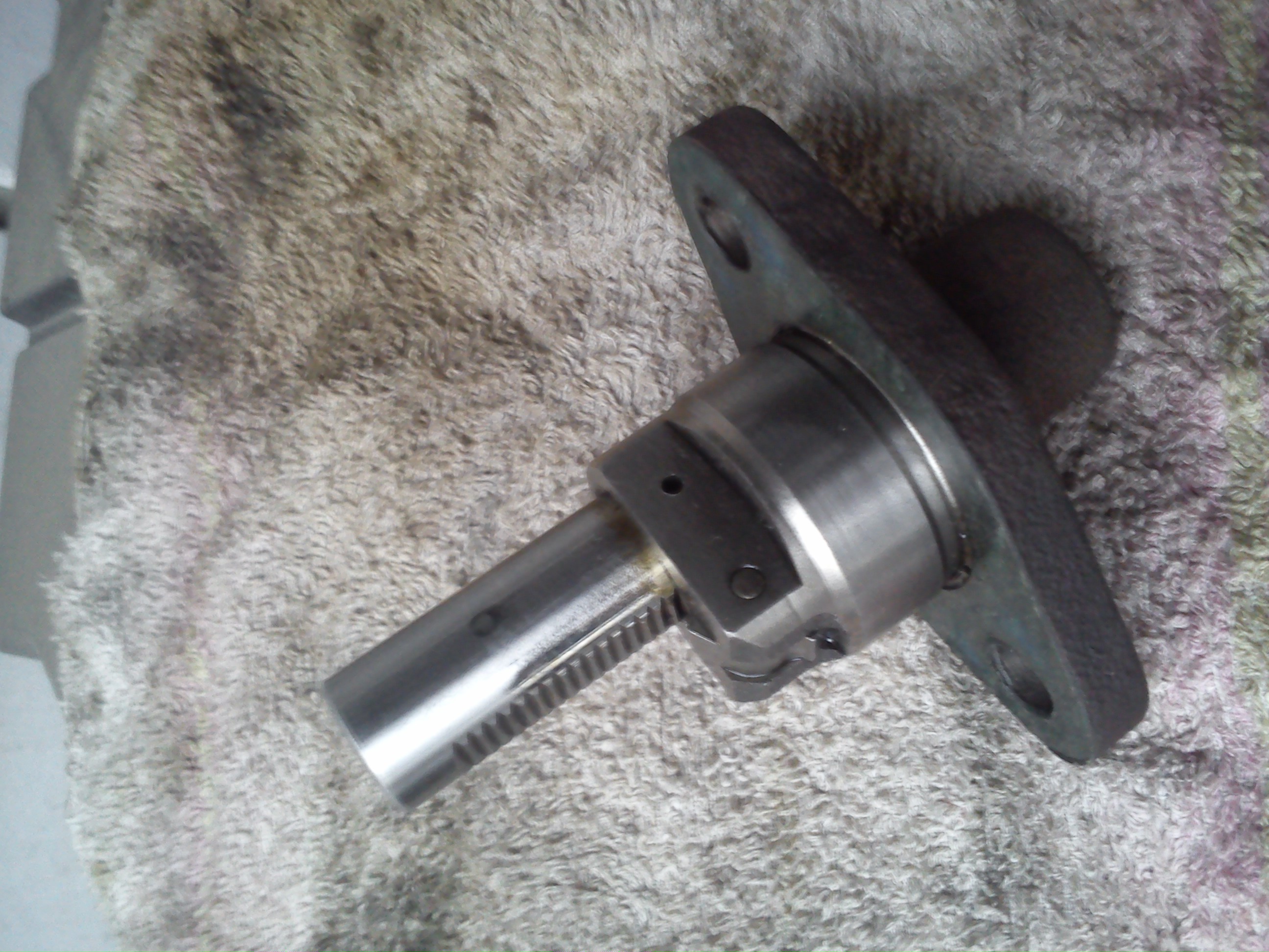

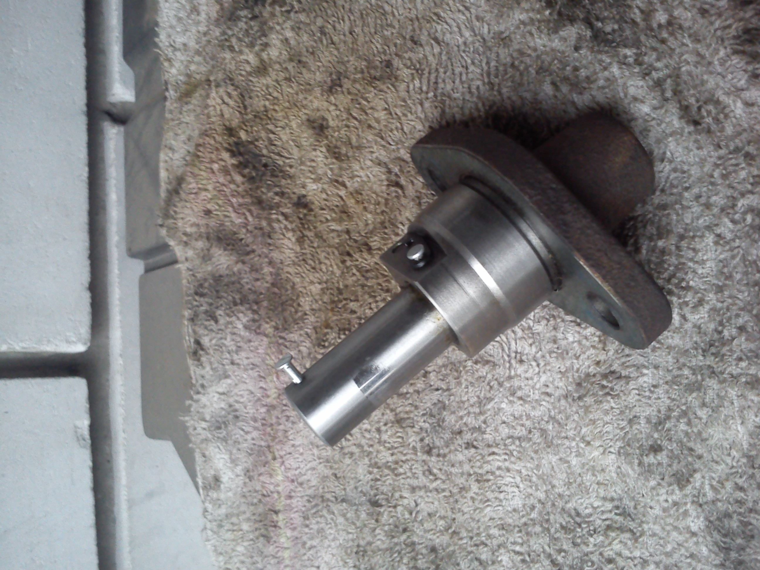

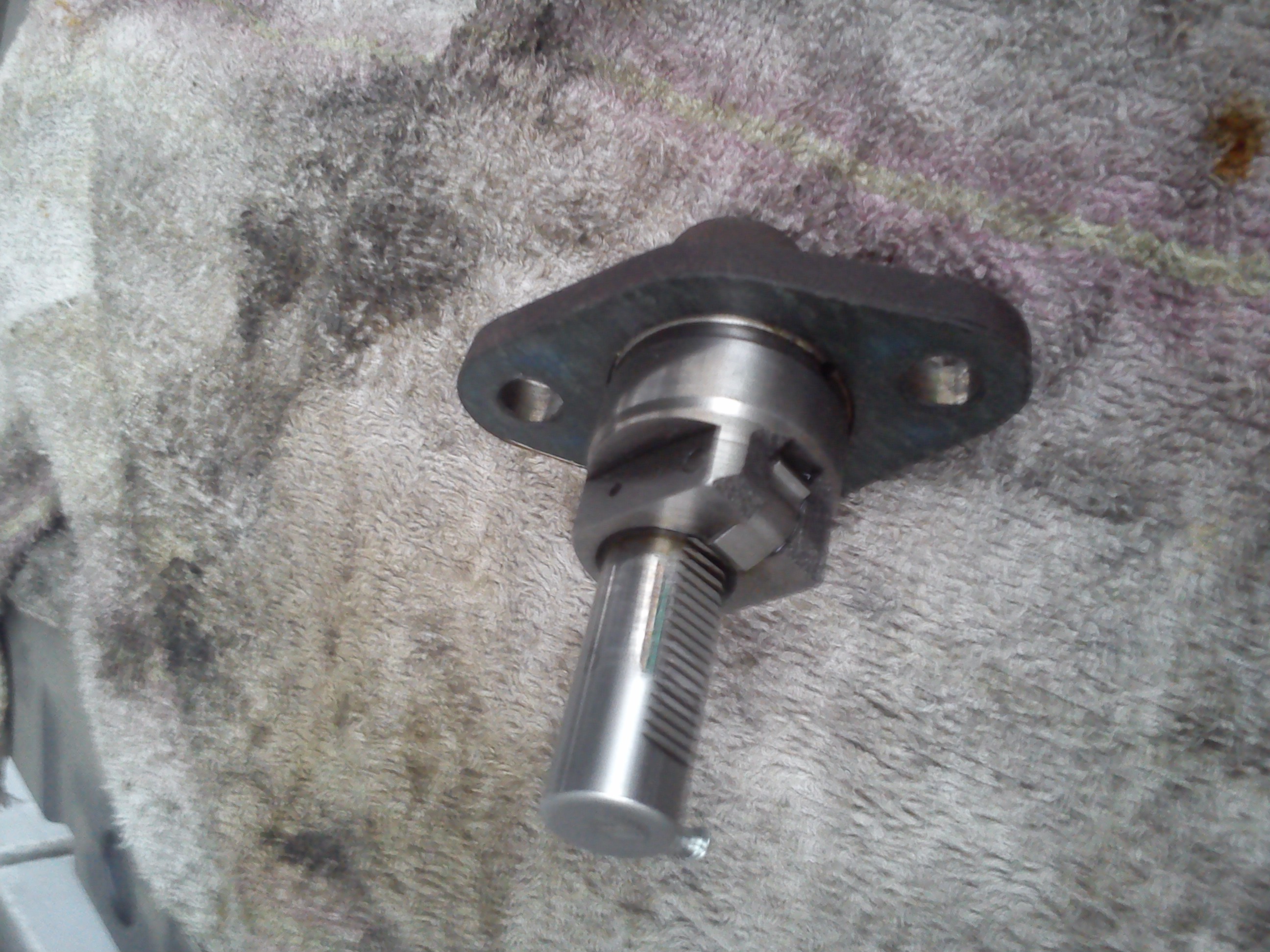

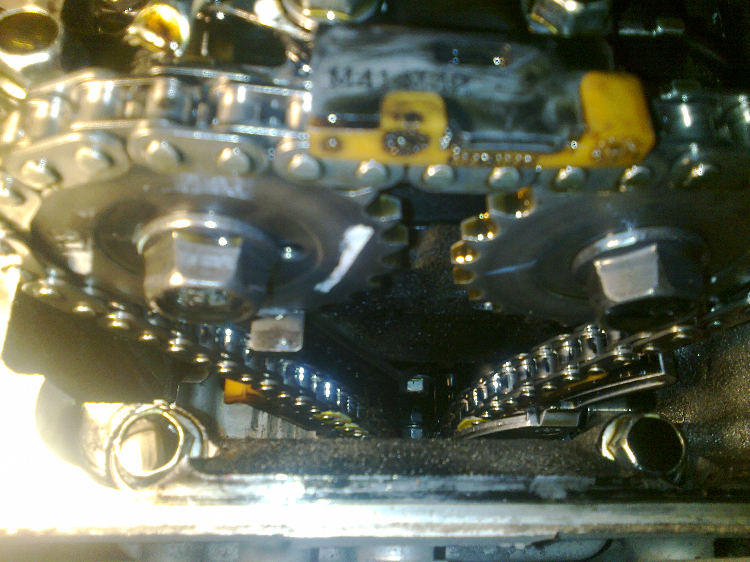

2 Дедон69 а фото натяжителя случайно нет?
Вот делюсь своими практическими наблюдениями.
Вводные: верхний успокоитель менялся на 120 ткм по причине увеличения шума цепи. Выработка по длине - около 1-1,5 мм относительно нового. Помогло. Сейчас 163 ткм - вернулся шум цепи.
Алгоритм следующий:
- открыл крышку маслозаливной горловины - есть возможность визуально проверить наличие верхнего успокоителя. У меня он присутствует на месте и вроде, по виду сбоку, в норме.
- снял натяжитель (на фото). ИМХО соответствующая выработка свидетельствует о работе натяжителя на максимуме - ессно он уже не в состоянии натянуть растянутую цепь.
Данная "практическая работа", по крайней мере в моем случае, только подтверждает рекомендации уважаемых мастеров - менять нужно сразу ВСЕ в сборе по первому событию! Т.к., по в.у. следам на натяжителе, можно предположить, что начало необратимого процесса существенного растяжения цепи было именно при наличии шума (120 ткм) при практически целых успокоителях.
Смею предположить, что именно мой случай (пробег цепи) непосредственно связан со "скоростными" условиями экспуатации - первые 80 ткм (до меня
) машинка ездила очень динамично)))
Вывод: комплект привода ГРМ однозначно под замену.
ИМХО нужно быть реалистом - как бы не хотелось верить в чудо и возможность планового ремонта малой кровью, т.е. вовремя обращать внимание на все "звоночки"!!!
Алгоритм следующий:

Фотки натяжителя к сожалению не сделал ,но он выдвинут у меня был как на твоей фотке до затира,тоесть выдвинут очень мало,да и зазор в цепи даже на моей фотке видно что он большой я намерял чуть ли не 20мм.. Без снятой клапанной крышки делать какие то выводы нельзя однозначно. За 80 тысяч километров уездить цепь можно только если ездить на отработке,может там было 180.Есть опыт ремонта 4М40 и замены цепи соответственно,так реальный пробег я выяснил только разобрав двигатель,я описывал всё в соответсвующей теме.Сфотаю успокоитель в гараже всё видно будет.

Я машину не на базаре брал, поэтому пробег точный. А вот кто как ездит это отдельная тема:-
Но натяжитель имхо очень убедительный аргумент к замене цепи. Вскрытие все покажет, что будет интесного - поделюсь.

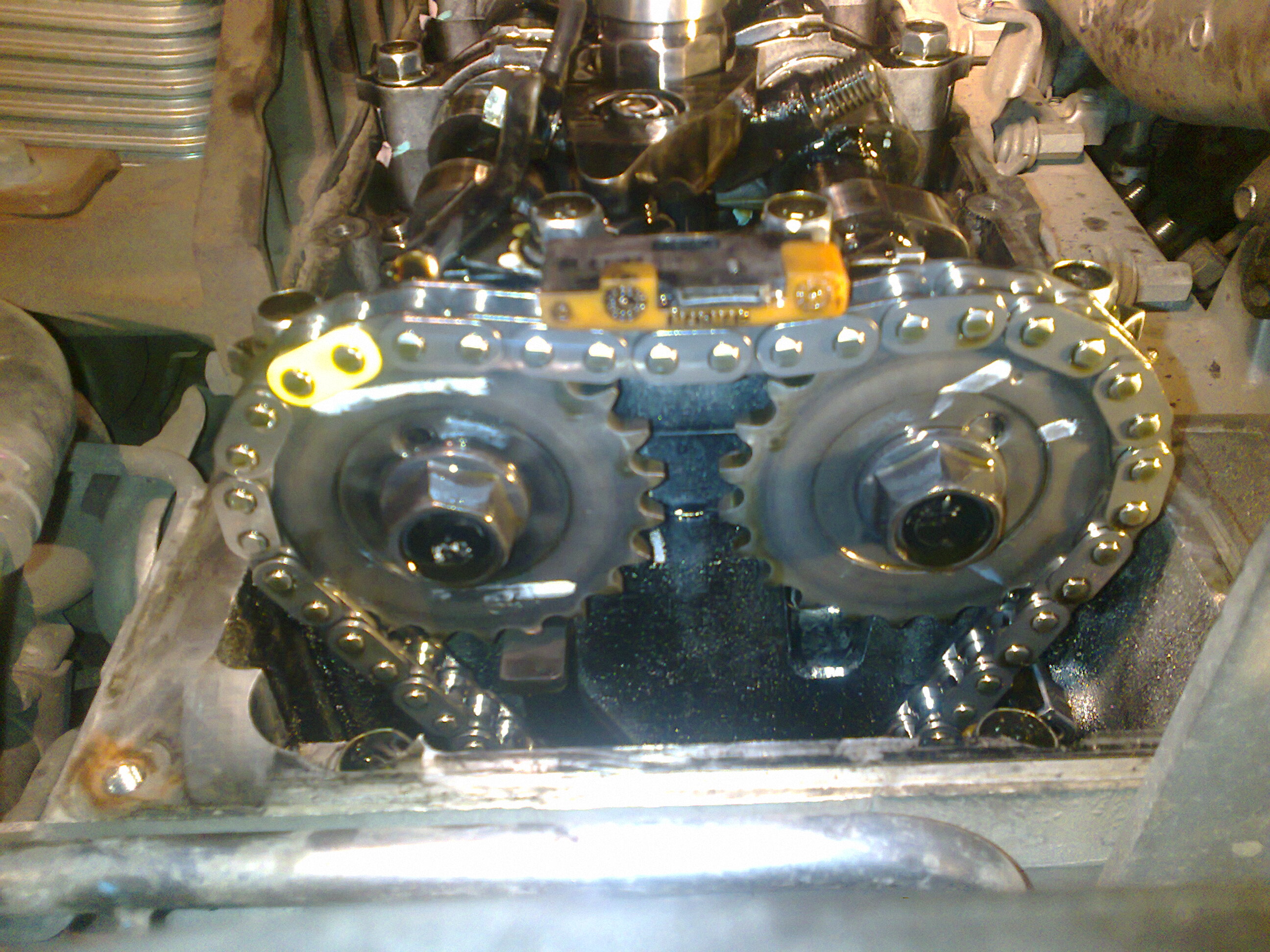

Получил подарок на рождество - порваная цепь на скорости 100км/ч
пробег 150 000
последствия: куски дюрали, видимо это фрагменты лобовины
Цепь где-то там внизу в куче
Распредвалы прокручиваются нормально, то есть, я так понимаю, клапана не встретились с поршнями
Стартер не крутит двигу, вероятно скомканая цепь там внизу заклинила его.
До сих пор в шоке от такого "подарка"
Знающие и представляющие данную ситуатцию, подскажите что мне "прилетело", какая граната, что нужно заказывать из З/Ч.
пробег 150 000

Да,делаklyuchnik писал(а):да вроде не было, машина заглохла на ходу, потом даже старьером крутило двигу, пока цепь видать в кучу не собрало и давануло лобовину, и в итоге заклинило
Но хотелось бы взглянуть на успокоители с башмаком.Когда раскидаешь всё,дай фоты.

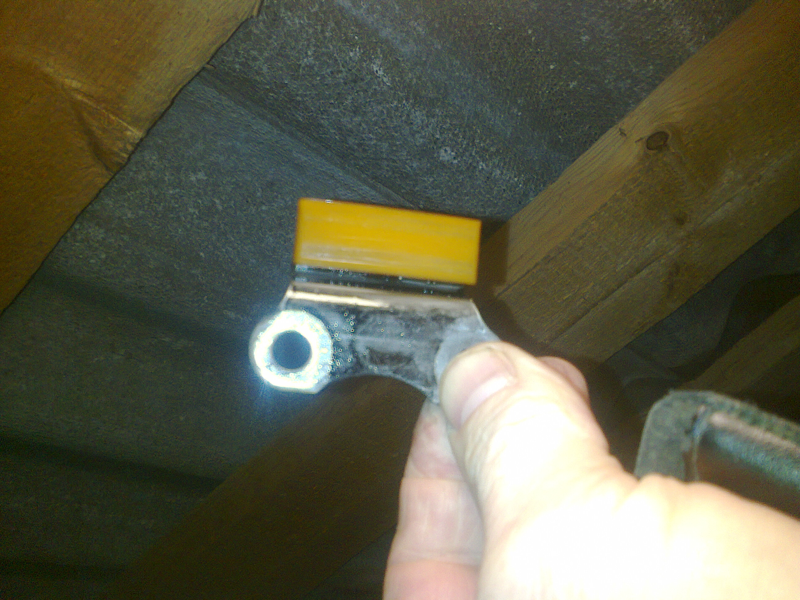

Знал бы я как ответить на твой вопрос. Сама планка натяжителя на месте, с нее только кусок пластмассы улел вниз. Попробую завтра сфотать и выложить его состояние.megranny писал(а): P.S.Состояние натяжителя тож интересуе.Насколь был выдвинут.
