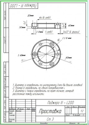

vyachik13 писал(а):Ок ! Подожду конечно. Пока для заказа остановился на 30мм перед , и 40мм зад. Распечатал чертежи для заказа у токоря , размеры исправил на свои.
Это правильные чертежи ?
Почитайте темы про приставки - у Вас с такими проставками уже может не выставиться развал. Подъём будет около 7см от текущего. Советую на 20 и 30мм остановиться соответственно. Причём заднюю ставить БЕЗ родной резинки, ведь она сама по себе 1см. Поэтому сзади лучше ставить резиновую приставку, чтобы не железо по железу.

Проставка задняя. Возможность установки с "MR 418548 Опора пружины задней" и без нее.

moonchild писал(а):Проставка задняя. Возможность установки с "MR 418548 Опора пружины задней" и без нее.
Вот спасибо !!! :*THANK*: :*VICTORY*:

На перед обычное кольцо с трем отв. Черт. был в теме, могу сдублировать.

moonchild писал(а):На перед обычное кольцо с трем отв. Черт. был в теме, могу сдублировать.
Какой из этих чертежей правильный ? На одном диаметр 116 мм , на другом 110 ?

moonchild
Эти передние проставки для крепления через дополнительные винты... вам потребуется еще 3+3 винта М10 с гайками. Сначала в проставке устанавливаются 3 винта крепления к кузову и стопорятся гайками, потом подсобранная проставка крепится к штатной опоре гайками М10х1,25 на штатные шпильки. И последним этапом вся стойка в сборе крепится к кузову. Но в этих чертежах передних проставок я не вижу зенковок чтоб скрыть дополнительные гайки, возможно, в новые отверстия забиваются на рифленый поясок шпильки от каких-то других опор.

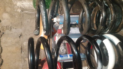

Вобще по советским меркам считается правильным, что крайний виток пружины сжатия поджат на 3/4 и зашлифован на 3/4 в случае плоской опорной поверхности. Так и должно быть в сопряжении в верхней опорной чашке сзади. И виток поджат, только зашлифовки нет. При сжатии первый виток опирается на торец проволоки и в точке опоры помимо скручивающего момента, начинает действовать изгибной. Рост касательных напряжений приводит к излому.
Как избавиться - выполнить зашлифовку самостоятельно, болгаркой.
Лопнувшая штатная пружина от Р3 - общий вид пробег 150 ткм.
Место излома штатной пружины Р3 - видно образование концентратора.
Временно установленная штатная пружина от P3. Место излома сращено втулкой.
Доработанная пружина Sachs от Р4
