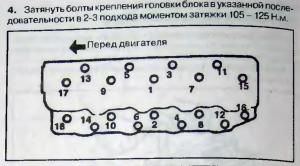

Итак, подниму темку...все собрал, завел ..4 часа на разных оборотах без нагрузки обкатал..ходил- радовался.
Выехал из гаража..млин, тосол потек. гдето справа по ходу движения у 4 цилиндра.., снял крышку радиатора - бульки)). Разобрал, в масле тосола нет, прокладка успела к блоку прилипнуть. Все с лупой облазил, а место просечки так и ненашел.. голова по линейке ровная..НО у 4 цилиндра форкамера немного торчит над плоскостью..щуп 0,05 лезет, а вот 0,07 нет.
ГБЦ новая автовелт, с торчащими клапанами.
Вопрос: надо было ли ее перед установкой шлифовать-полировать..или все "прям из коробки" ставили?

тяну по мануалу от середины ...в три раза, 60 Нм, потом 90Нм, затем окончательно 120 Нм.
Прокладки все равно новые две...в выхи поставлю, посмотрим, если запузыриться, то разбор и шлифовать, все равно токарь вчера что-то "отметил" и до понедельника его к станку можно не подпускать)))

У меня просто парни знакомые на Паджерике головку новую"крест накрест" протянули,тоже запузырила...
Я свою тянул в три захода от середины.

эта схемка есть, пасиб..но вот тут сразу мысль закралась - мож ключ динамометрический "врет"? надась его откалибровать, да и моменты поменяю, сначала - 60 Нм, потом 100, а потом 120. Мож поможет.

Я тянул 60, потом 80 потом 100 потом 120 или 118(как по ману для холодного),с утра протянул последним моментом. Во всех случаях тянул по схеме мануала.
